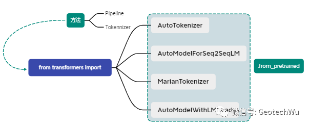

测试虚拟环境为tfs4,具体参数见《生成摘要(Summarization)的新方法》。2020年5月,赫尔辛基大学(University of Helsinki)的语言技术研究小组(Helsinki-NLP)向Transformers库发布了一套大的翻译模型数据集。这些模型使用MarianNMT框架和开放平行语料库(OPUS)数据集进行了训练。该模型集包括超过1000个语言对,以及169个源语言或语系对英语的翻译,当然其中包括中英文的互译。每个模型的权重和标记器文件约为310MB)。
