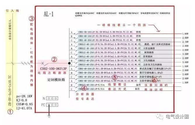

一、图纸中AL、AW、HAL、SAL、SBX、AP
具体含义如下:
1、AL代表照明配电箱
2、AW代表电表箱
3、HAL代表(EW)DD手车式
4、SAL代表引下线与金属物体之间的空气中距离(M)
5、SBX代表水表箱
6、AP代表的是动力配电箱。
AL、AW、HAL在电气图纸中的含义,别再傻傻分不清了!的图1

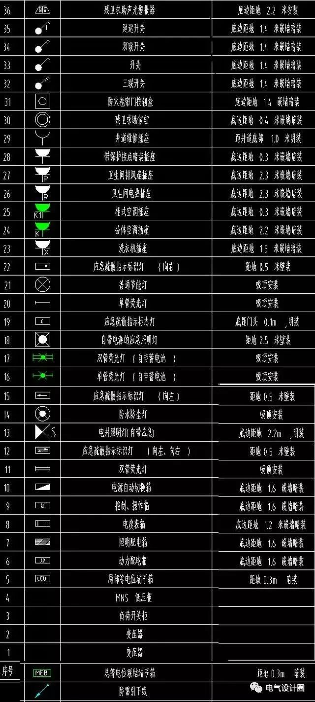

电气图例:
AL、AW、HAL在电气图纸中的含义,别再傻傻分不清了!的图2
建筑电气图例中,插座的分类一般用字母来代替,比如普通插座旁多了一个字母R,则用来表示热水器插座。上图中,左边图例,右边为相对应的安装高度。

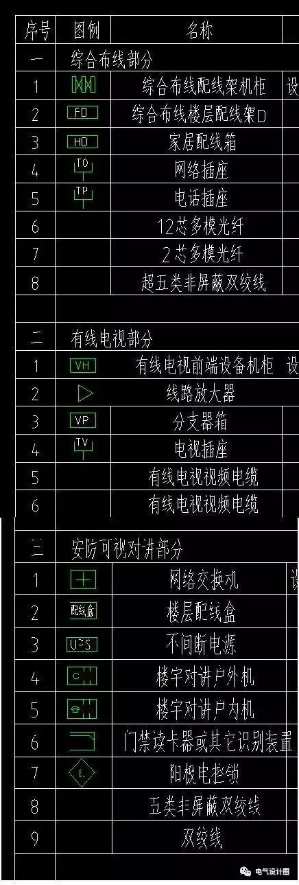

弱电图例:
AL、AW、HAL在电气图纸中的含义,别再傻傻分不清了!的图3

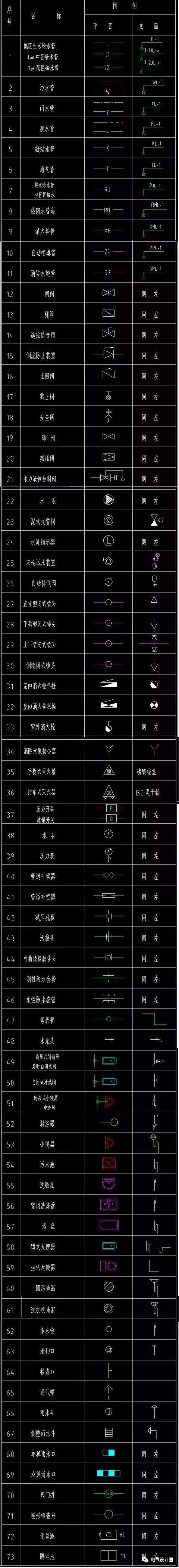

给排水图例:
AL、AW、HAL在电气图纸中的含义,别再傻傻分不清了!的图4
