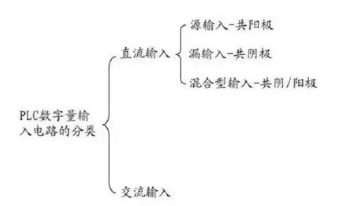

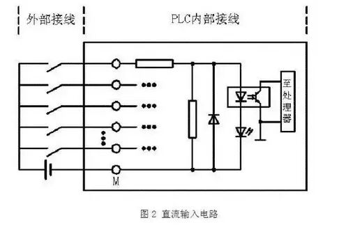

直流输入电路
PLC之 NPN 与 PNP的图5
如上图所示,为直流输入电路的一种形式(只画出一路输入电路)。当外部线路的开关闭合时,PLC内部光耦的发光二极管点亮,光敏三极管饱和导通,该导通信号再传送给处理器,从而CPU认为该路有信号输入:外界开关断开时,光耦中发光二极管熄灭,光敏三极管截止,CPU认为该路没有信号。

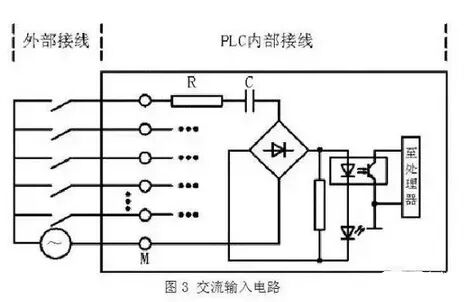

如上图所示,可以看出交流输入电路与直流输入电路的区别:主要增加了一个整流的环节。交流输入的输入电压一般为AC120V或230V,交流电进过电阻R的限流和电容C的隔离,再经过桥式整流为直流电,其后工作原理和直流输入电路一样。
从以上看出,由于甲流输入电路中增加了限流、隔离和整流三个环节。因此,输入信号的延迟时间要比直流输入电路的要长,这是其不足之处。但由于其输入端是高压电,因此输入信号的可靠性要比直流输入电路要高。

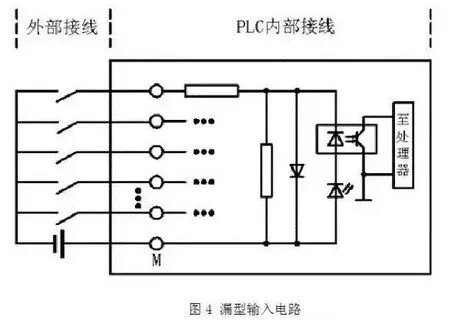

漏型输入电路
PLC之 NPN 与 PNP的图9
如上图所示,此时电流从PLC公共端(COM端或M端)流进,从而输入端流出,即PLC公共端外接DC电源的正极。
PLC之 NPN 与 PNP的图10

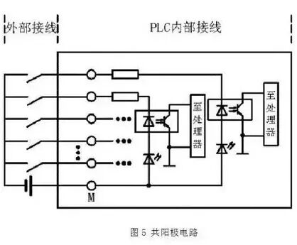

如上图所示,此图只是画出了一路的情形,如果输入有多路,所有输入的二极管阳极相连,就构成了共阳极电路。
三菱A系列PLC的AX40/41/42/50/60及Q系列的QX40/41/42等输入模块均属于漏型输入模块。
如图3所示的电路也是源型输入电路的形式,此时,电流的流向正好和漏型的电路相反。原型输入电路的电路是从PLC的输入端流进,而从公共端流出,即公共端接外接电源的负极。

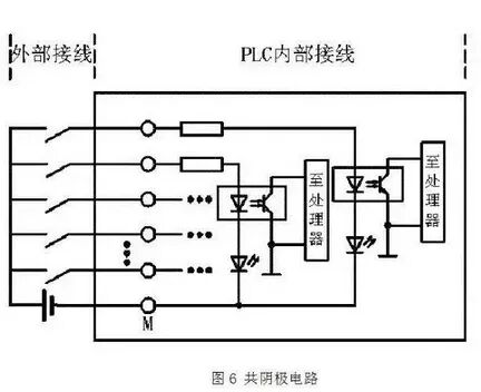

如果所有输入回路的二极管的阴极相连,就构成了供阴极电路,如下图所示
PLC之 NPN 与 PNP的图11
三菱A系列PLC的AX80/81/82及Q系列的QX80/81的输入模块均属于此类输入电路。

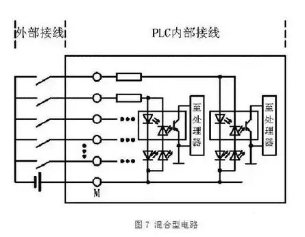

混合型输入电路
因为此类型的PLC公共端口既可以接外接电源的正极也可以接负极,同时具有源输入电路和漏输入电路的特点,所以我们可以姑且把这种输入电路成为混合型输入电路,如下图所示:
PLC之 NPN 与 PNP的图14
作为源输入时,公共端接电源的负极;作为漏输入时,公共端接电源的正极。这样可以根据现场的需要来接线,带来了极大的灵活。
三菱A系列PLC的AX50-S1/60-S1/70/71/81-S1及Q系列的QX70/71/72。
这里需要注意的是,三菱和SIEMENS关于“源输入”和“漏输入”电路的划分正好相反,以上是按三菱的划分方法来介绍的。

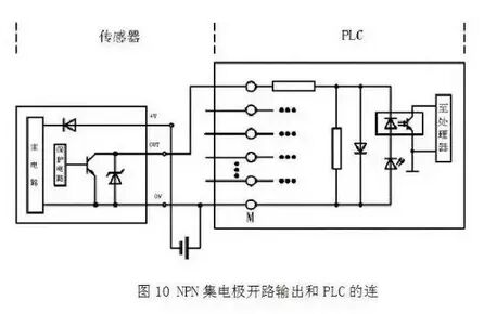

NPN集电极开路输出
由以上分析可知,NPN集电极开路输出为OV,当输出OUT端和PLC输入相连时,电流从PLC的输入端流出,从PLC的公共端流入,此即为PLC的漏型电路的形式,即:NPN集电极开路输出只能接漏型或混合式输入电路形式的PLC,连接图如下图所示

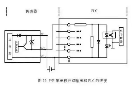

PNP集电极开路输出
为+V高电平,当输出OUT端和PLC输入相连时,电流从PLC的输入端流入,从PLC的公共端流出,此即为PLC的漏型电路的形式,即:PNP集电极开路输出只能接源型或混合式输入电路形式的PLC,连接图如下图所示
PLC之 NPN 与 PNP的图23
正是因为PLC输入模块电路形式和外接传感器输出信号是多样性,我们在PLC输入模块接线前才要充分了解PLC输入电路的类型和传感器输出信号的形式,只有这样,才能确保PLC输入模块接线正确,为后面的PLC编程和调试工作做准备。
