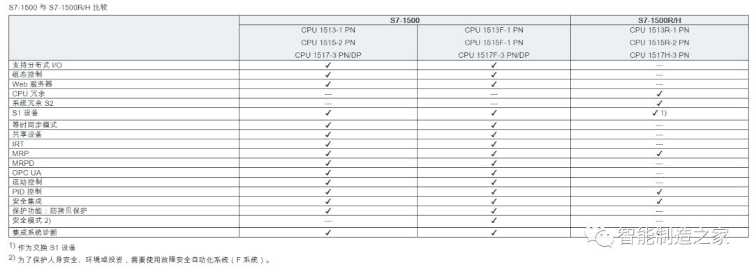

问题1:什么是S7-1500R/H冗余系统?
对于 S7-1500R/H 冗余系统,CPU 是重复的,也就是冗余的。两个 CPU 会并行处理相同的项目数据和相同的用户程序。两个 CPU 通过两条冗余连接进行同步。如果一个 CPU 出现故障,另一个 CPU 会接替它对过程进行控制。

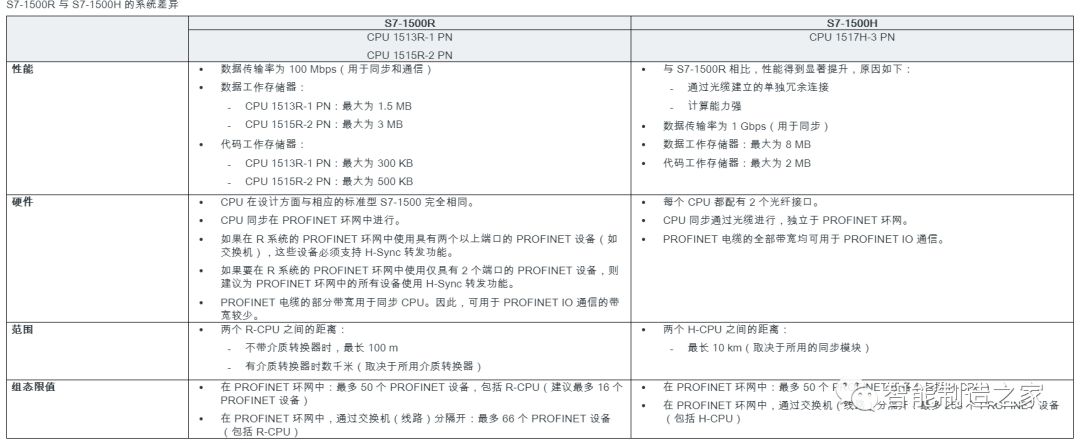

问题2:S7-1500R和S7-1500H有什么不同?
什么是冗余系统—记1515R冗余编程组态调试的图2
冗余系统中的两个 CPU 必须位于使用 MRP 介质冗余协议的 PROFINET 环网中。PROFINET 环网中的所有 PROFINET 设备必须支持介质冗余 (MRP)。
S7-1500R 使用 PROFINET 环网同步两个 CPU。S7-1500H 使用通过光缆建立的冗余连接同步两个 CPU。S7‑1500H 强制要求使用 PROFINET 环网(通过 PROFINET 接口 X1)。
若要建立具有介质冗余性的环形拓扑结构,需要使用一个设备中的 2 个端口(环网端口,端口标签“R”)将线性网络拓扑结构的两个自由端接在一起。在设备组态中指定环网端口。
在 S7‑1500R/H 冗余系统中,需要分别将两个 CPU 的介质冗余角色组态为“管理器(自动)”(Manager (Auto))。对于 PROFINET 环网中的其它所有 PROFINET 设备,必须组态“客户端”介质冗余角色。冗余管理器与冗余客户端之间存在基于 MRP 的通信连接。如果环网中任何一点断开,介质冗余协议 (MRP) 会自动重新组态各个设备之间的数据路径。
在 STEP 7 中组态 IO 设备的介质冗余角色和其它 PROFINET 设备。对于不使用系统冗余 S2 的交换机,通过 Web 界面将介质冗余角色设为“客户端”。
问题3:S7-1500标准系统和S7-1500R/H有什么不同?
什么是冗余系统—记1515R冗余编程组态调试的图3
什么是冗余系统—记1515R冗余编程组态调试的图4

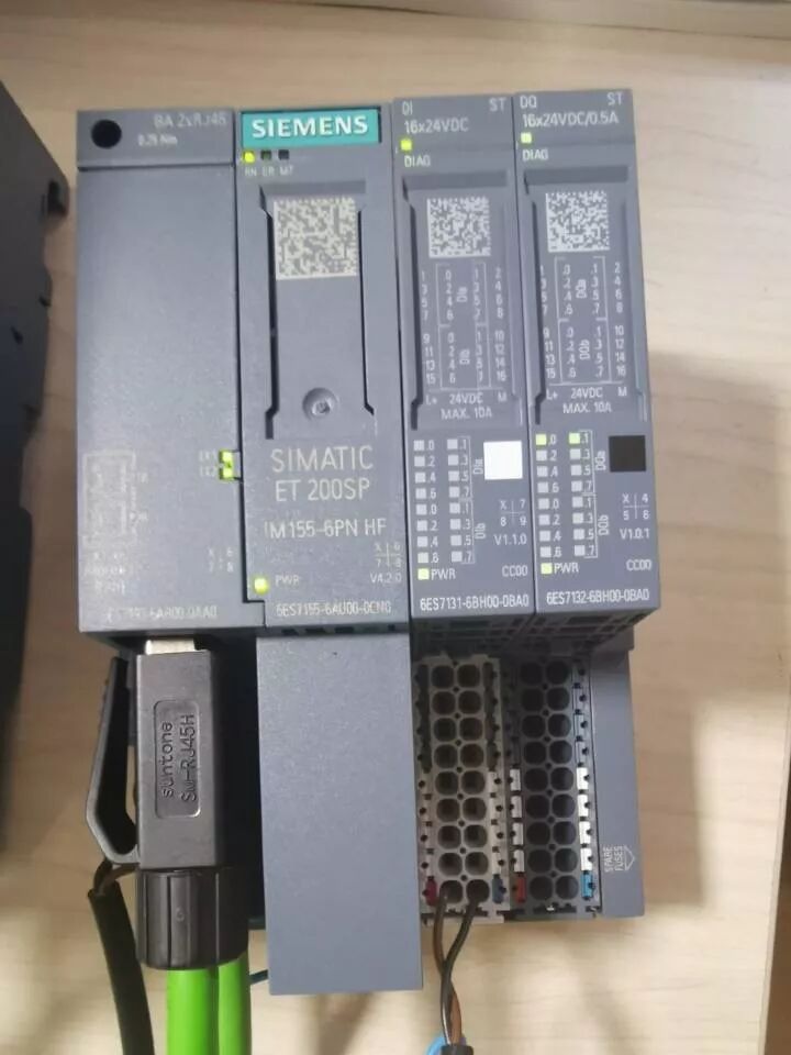

硬件软件
S7-1500 CPU 1515R-2PN二套(6ES7515-2RM00-0AB0,固件版本V2.60);
IM 155-6 PN HF(6ES7155-6AU00-0CN0 固件版本V4.2)
DI 16x24VDC ST(6ES7131-6BH00-0BA0 固件版本V1.1)
DQ 16x24VDC/0.5A ST(6ES7132-6BH00-0BA0 固件版本V1.0)

什么是冗余系统—记1515R冗余编程组态调试的图7
硬件实物图

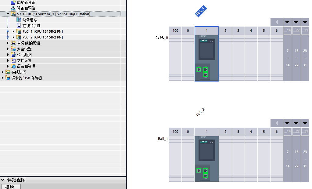

硬件组态

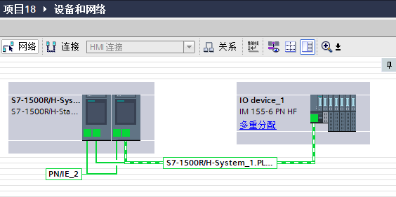

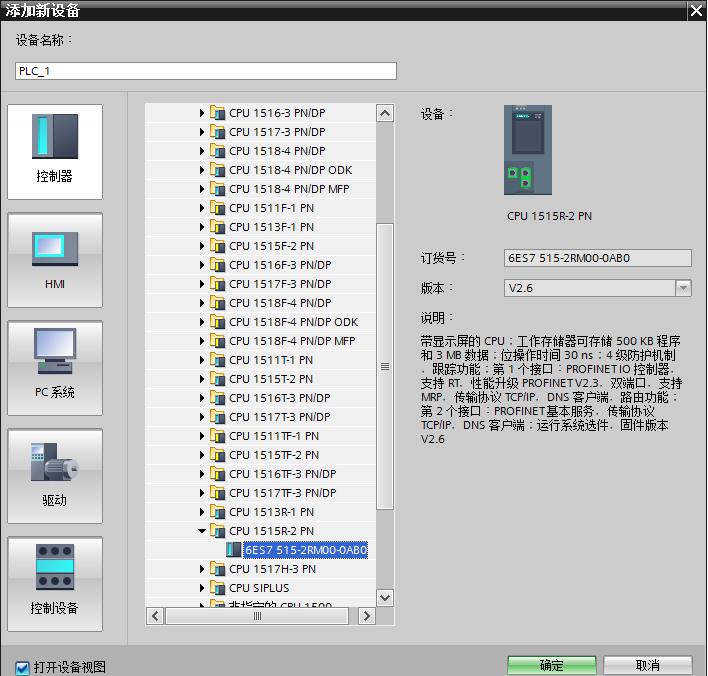

1、项目中添加1515R
什么是冗余系统—记1515R冗余编程组态调试的图9

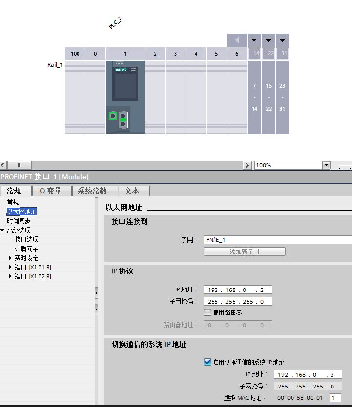

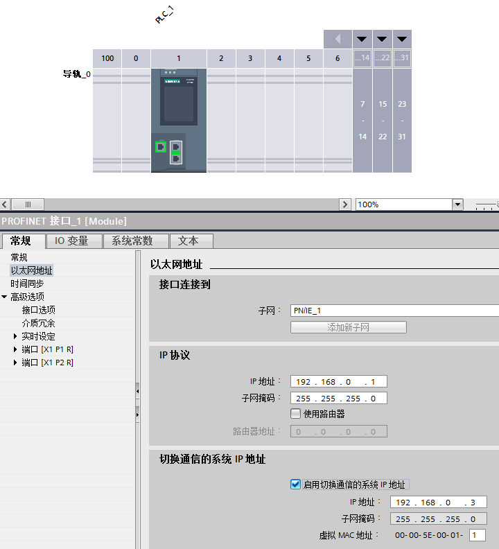

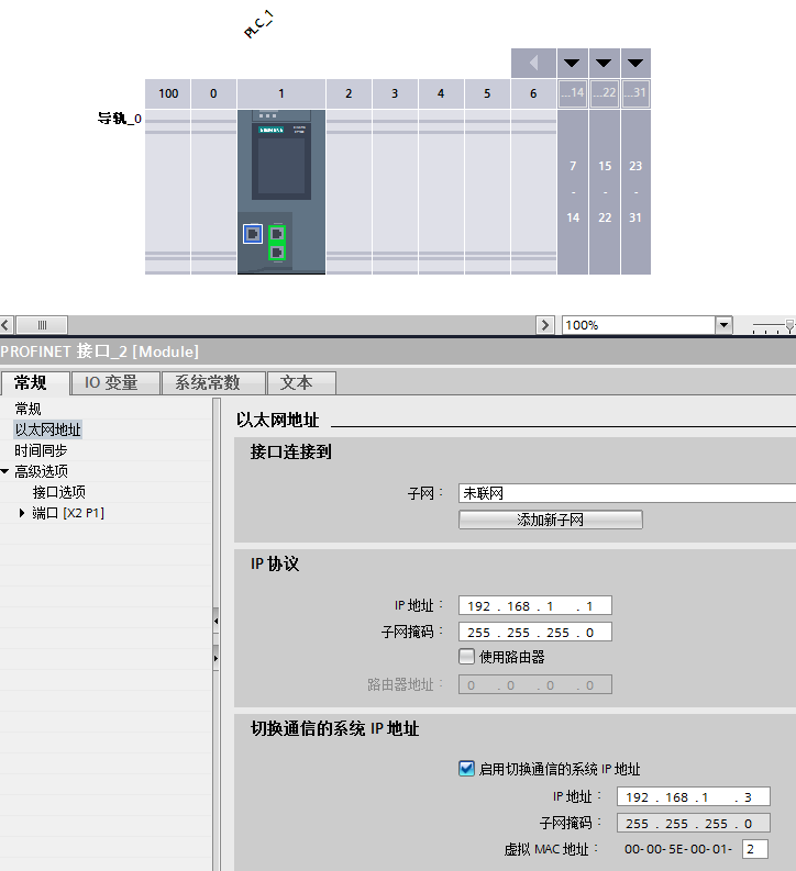

2、设置PLC的IP地址
冗余PLC的IP地址包含以下部分,
主PLC X1的IP地址:192.168.0.1
从PLC X1的IP地址:192.168.0.2
冗余PLC X1的系统IP地址:192.168.0.3
主PLC X2的IP地址:192.168.1.1
从PLC X2的IP地址:192.168.1.2
冗余PLC X2的系统IP地址:192.168.1.3
注意:当需要与冗余系统进行通讯时,需要启用系统IP,并通过系统IP进行通讯;设置系统IP时,需要同时设置虚拟MAC地址,并需确保以太网广播域中存储的所有MAC地址唯一,并确保主从PLC各端口系统IP的虚拟MAC一致。

什么是冗余系统—记1515R冗余编程组态调试的图10
1515R主PLC1 X1网口IP设置

什么是冗余系统—记1515R冗余编程组态调试的图12
1515R从PLC2 X1网口IP设置

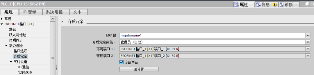

3、冗余PLC MRP环设置
IP地址设置完成后,需要设置冗余PLC介质冗余MRP环为:管理员。
什么是冗余系统—记1515R冗余编程组态调试的图14

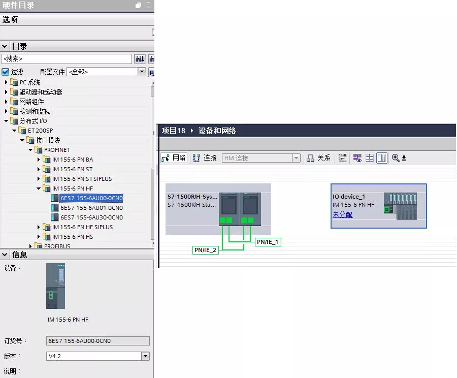

4、添加分布式IO分站
1500冗余系统支持的分站接口必须为高性能接口模块(HF),本次测试使用的接口模块为ET200SP IM155-6 PN HF,固件版本≥4.2版本。
什么是冗余系统—记1515R冗余编程组态调试的图15

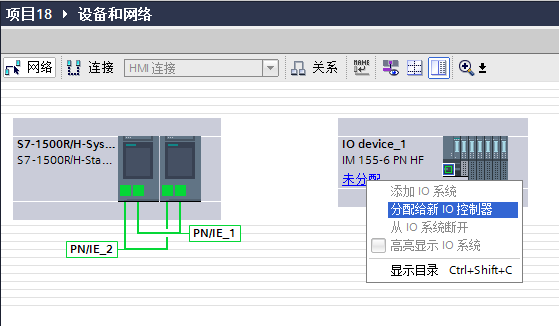

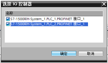

分配IO控制器
IO分站添加完成后,需要分配IO控制器,在“网络视图”中选择IO分站,然后右键,出现IO属性菜单,选择“分配给新IO控制器”。
什么是冗余系统—记1515R冗余编程组态调试的图16
点“分配给新IO控制器”后,弹出选择IO控制器窗口,选择IO控制器为主从PLC。
什么是冗余系统—记1515R冗余编程组态调试的图17
分配完成后,IO设备网络视图如下所示:

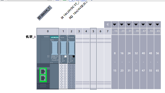

IO分站IO模块添加
双击IO分站,进入IO分站硬件配置画面,根据硬件配置清单配置IO分站IO模块。
什么是冗余系统—记1515R冗余编程组态调试的图19

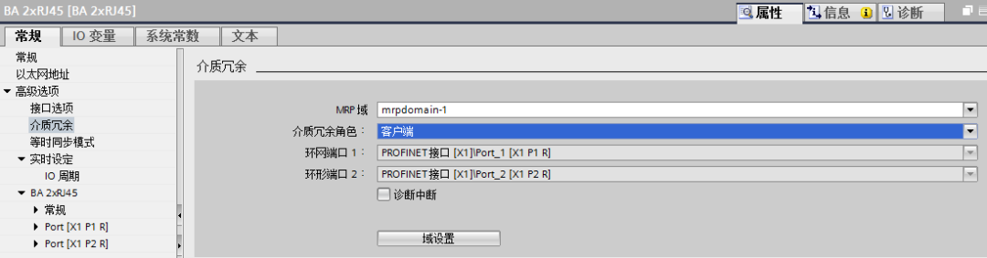

IO分站硬件配置完成后,还需要设置ET200SP HF分站的端口介质冗余MRP环为:客户端。
什么是冗余系统—记1515R冗余编程组态调试的图20

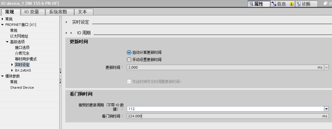

设置IO分站的PROFINET参数

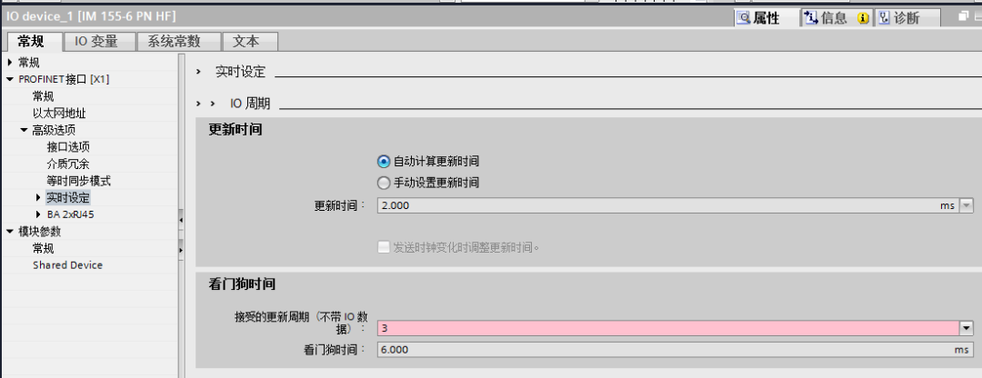

1500冗余系统要求设置看门狗时间≥224ms,
说明:冗余系统中IO设备的看门狗时间与更新时间的计算关系为:
看门狗时间 = 看门狗更新周期因子x更新时间
默认PLC的更新时间为2ms,再根据此公式可以得出看门狗更新周期因子应该为:112。
什么是冗余系统—记1515R冗余编程组态调试的图21
IO分站通讯参数初始图
什么是冗余系统—记1515R冗余编程组态调试的图22
IO分站通讯参数修正图

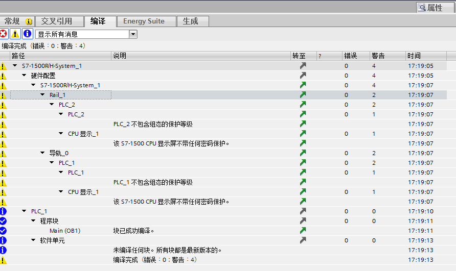

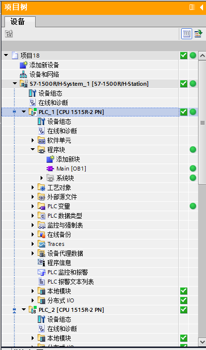

软硬件编译
以上参数全部设置完成后,需要进行编译,如果没有错误,则如下图所示:
什么是冗余系统—记1515R冗余编程组态调试的图23
编译结果图

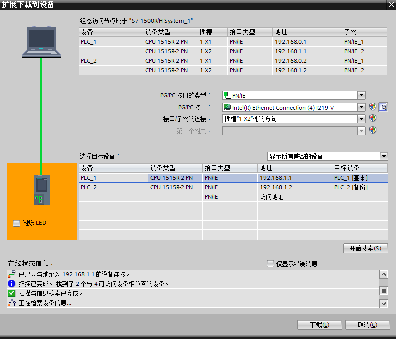

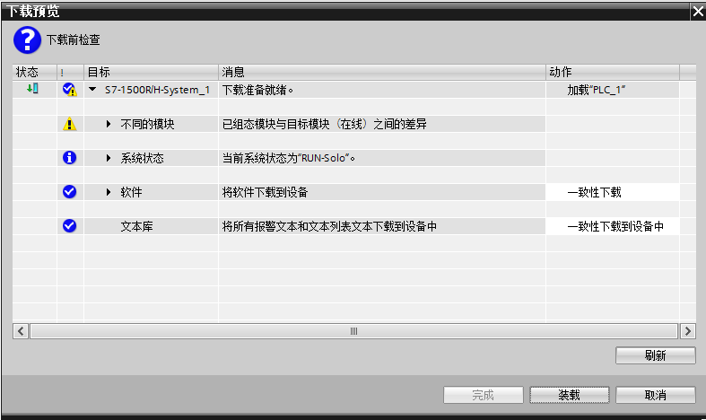

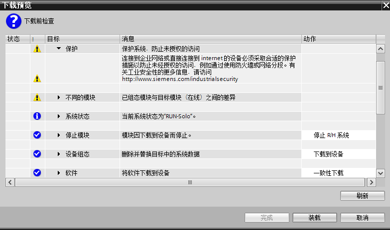

下载硬件配置

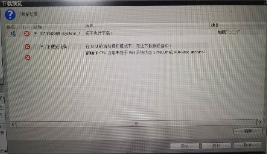

硬件配置完成,编译无错后,可以将硬件配置下载到PLC中,默认下载到主PLC(基本PLC),备份PLC是无法进行下载的,1500RH无法在冗余模式下载。
什么是冗余系统—记1515R冗余编程组态调试的图24
下载画面
下载时,如果未将PLC切换到单机模式,则会报错。
什么是冗余系统—记1515R冗余编程组态调试的图25
下载报错画面

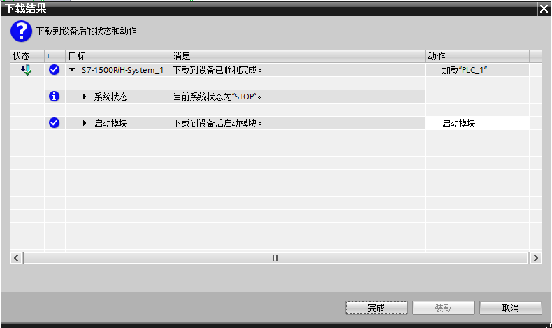

下载过程中会停止RH系统,更新系统数据。
什么是冗余系统—记1515R冗余编程组态调试的图26
下载状态图
装载完成后,可以选择启动模块。
什么是冗余系统—记1515R冗余编程组态调试的图27
下载结果图

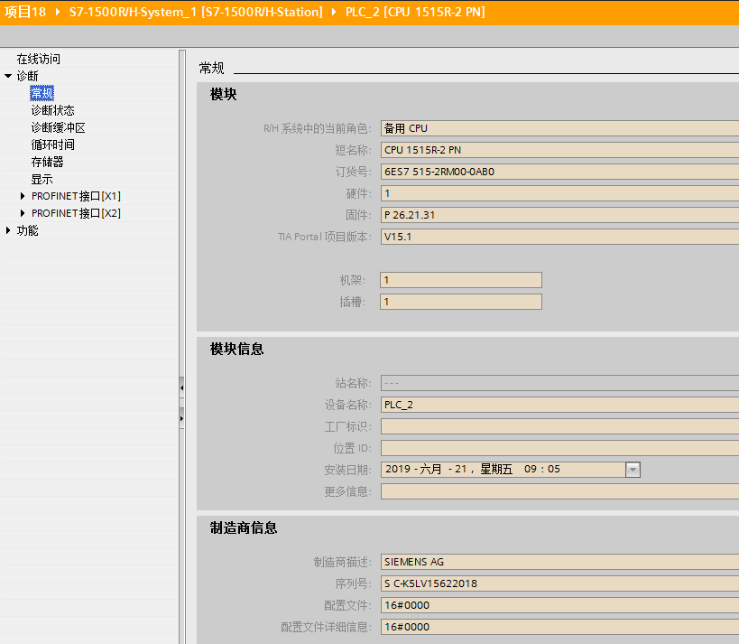

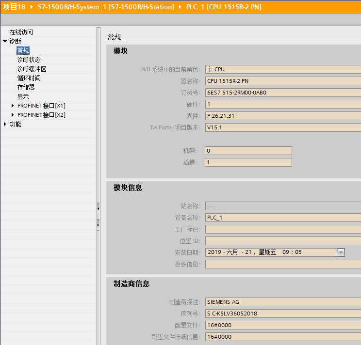

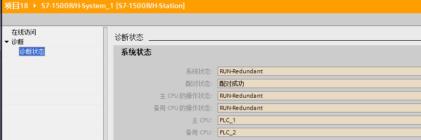

在线操作
硬件下载完成后,如果实际硬件与软件硬件配置完全一致,则在线状态全部是绿色,并且冗余状态配对成功。
什么是冗余系统—记1515R冗余编程组态调试的图28
在线状态图
什么是冗余系统—记1515R冗余编程组态调试的图29
在线诊断图
什么是冗余系统—记1515R冗余编程组态调试的图30
主PLC在线诊断图
什么是冗余系统—记1515R冗余编程组态调试的图31
备份PLC在线诊断图

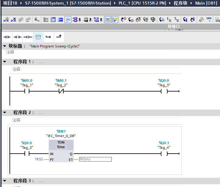

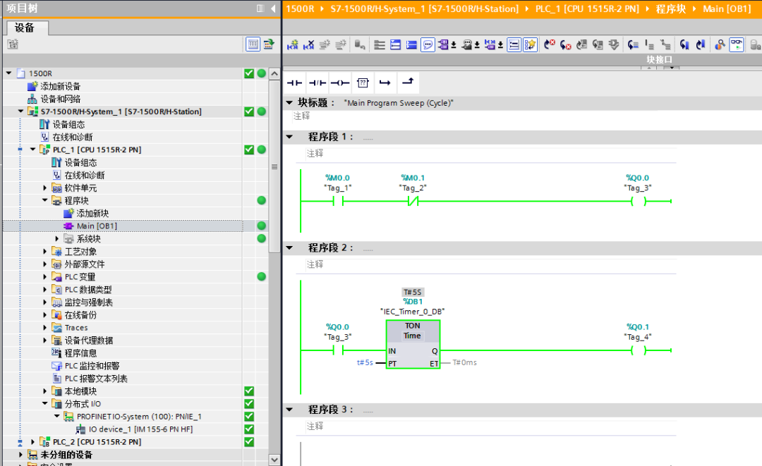

1、 测试程序编写
编写一段IO控制程序,程序如下图所示:
什么是冗余系统—记1515R冗余编程组态调试的图32
程序画面

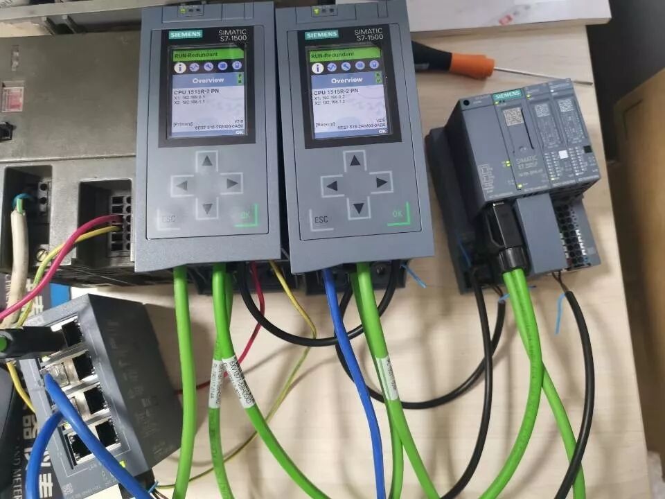

3、 程序在线调试
程序下载完成后,可以在线调试和监测程序执行情况,以及冗余系统切换正常与否。
什么是冗余系统—记1515R冗余编程组态调试的图34
程序在线状态
什么是冗余系统—记1515R冗余编程组态调试的图35
IO点工作实物图
