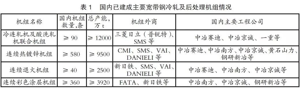

我国冷轧工程技术的发展与进步
我国冷轧工程技术的发展与进步的图1

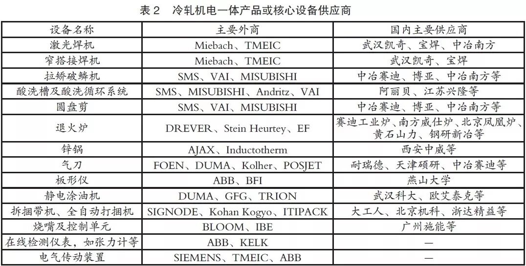

国内工程公司与世界标杆企业的差距
我国冷轧工程技术的发展与进步的图2

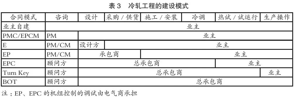

冷轧工程的建设模式与市场环境
冷轧工程的建设模式
冷轧工程的建设模式见表3。表中的建设模式在国内均有采用。通常的建设模式是:主体机组或装置一般采用EP模式,业主选择一家工厂设计单位,按请购单采购,土建及安装由业主另外发包。国内也有少数冷轧工程采用EPC模式进行建设的,主要有两种情况:
1)承包商承担主机组的设计、供货、安装、调试,其余部分由业主另外发包,即小总包模式;
2)承包商承担整个工程的总承包,含机组设备、安装、调试、土建等,即大总包模式。

核心技术和核心装备的国产化
通过不断的消化、吸收、再创新,核心技术和核心装备的国产化会做得越来越好。
