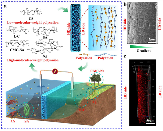

《德国应化》理化所江雷院士、青岛大学随欣/范汶鑫/隋坤艳:抗膨胀梯度聚电解质水凝胶膜作为高性能渗透能发电机的图2
 1. 梯度全多糖聚电解质水凝胶膜渗透发电机示意图。(a)多糖聚电解质的材料资源和分子结构、所得水凝胶膜的梯度结构和渗透能收集过程的示意图。(b 和 c) 梯度 CS/SA 水凝胶膜的横截面 SEM 图像 (b) 和 CLSM 图像 (c)。

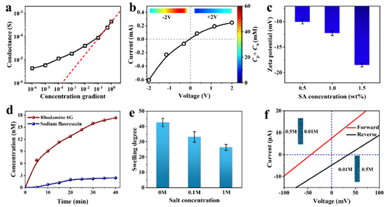

《德国应化》理化所江雷院士、青岛大学随欣/范汶鑫/隋坤艳:抗膨胀梯度聚电解质水凝胶膜作为高性能渗透能发电机的图3
 2. 跨膜离子传输特性。(a) 梯度 CS/SA 膜的离子电导与盐浓度的关系。(b) 在 0.01 M KCl 溶液中记录的梯度膜的 I-V 曲线。(c) 使用不同 SA 浓度制备的梯度 CS/SA 膜的 Zeta 电位。(d) 两种带相反电荷的荧光染料渗透实验的时间-浓度曲线。(e) 梯度 CS/SA 水凝胶膜的溶胀度 (SD) 对盐浓度的依赖性。(f) 前向和后向盐水梯度下梯度 CS/SA 膜的 I-V 曲线。

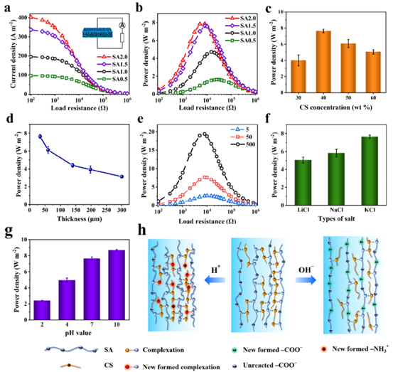

《德国应化》理化所江雷院士、青岛大学随欣/范汶鑫/隋坤艳:抗膨胀梯度聚电解质水凝胶膜作为高性能渗透能发电机的图4
 3. 渗透能量收集性能。(a) 用不同 SA 浓度制备的梯度 CS/SA 膜的电流密度和 (b) 输出功率密度。(c) 用不同 CS 浓度制备的梯度 CS/SA 膜的最大输出功率密度。(d) 不同厚度的梯度 CS/SA 水凝胶膜在 50 倍盐度梯度下的输出功率密度。(e) 三种盐度梯度下梯度 CS/SA 膜的输出功率密度。不同电解质 (f) 和不同 pH (g) 下梯度 CS/SA 膜的最大输出功率密度。(h) 梯度 CS/SA 膜在不同 pH 值下的结构演变示意图。

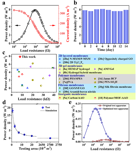

《德国应化》理化所江雷院士、青岛大学随欣/范汶鑫/隋坤艳:抗膨胀梯度聚电解质水凝胶膜作为高性能渗透能发电机的图5
 4. 实际应用中的渗透能转换性能。(a)通过混合天然海水和河水得到的膜的电流密度和功率密度。(b)基于膜的能量装置的稳定性测试。(c)在混合海水和河水的情况下,功率密度与报道的宏观纳米流体膜的比较。(d)最大输出功率密度与使用天然海水和河水的测试区域之间的关系。(e)测试设备优化前后28 mm2大测试区域的输出功率密度。
