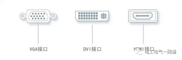

弱电项目中现在基本都己经使用高清设备,在高清设备中,主要的接口有VGA、DVI、HDMI。那么这三种接口之间有什么区别呢?
首先要注意,三种接口的转接头都存在公针和母针的区别,使用转接线时要注意需要的是公针头还是母针头。

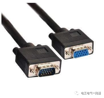

VGA接头
弱电工程中常用的三大传输接口VGA、DVI、HDMI的图2
针数为15的视频接口,主要用于老式的视频输出。VGA输出和传递的是模拟信号。大家都知道显卡产生的是数字信号,显示设备使用的也是数字信号。所以使用VGA的视频接口相当于是经历了一个数模转换和一次模数转换。信号损失,显示较为模糊。

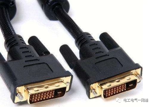

DVI接口
弱电工程中常用的三大传输接口VGA、DVI、HDMI的图3
DVI接口有两个标准,25针和29针,如下图所示。直观来说,这两种接口没有区别。DVI接口传输的是数字信号,可以传输大分辨率的视频信号。DVI连接显卡和显示设备时不用发生转换,所以信号没有损失。

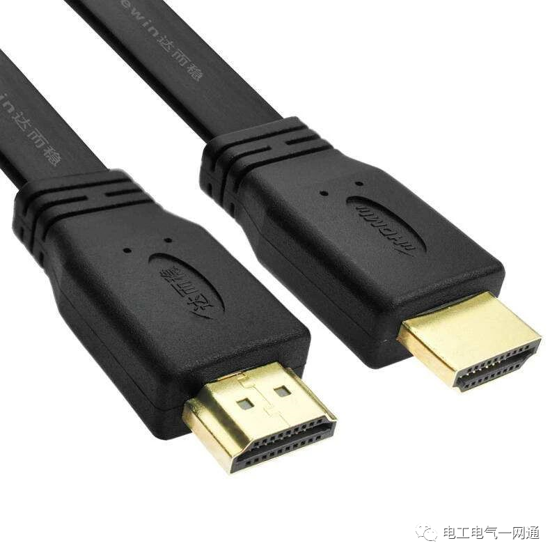

HDMI接口
弱电工程中常用的三大传输接口VGA、DVI、HDMI的图4
HDMI接口传输的也是数字信号,所以在视频质量上和DVI接口传输所实现的效果基本相同。HDMI接口还能够传送音频信号。假如显示设备带有音频输出时,HDMI的接口可以同时将视频和音频的信号传递给显示设备。HDMI有三种接口。主要考虑到设备的需要,如果设备体积小,需要小的接口,就使用micro HDMI。三种接口只是在体积上有区别,功能相同。

VGA和DVI互转:模拟信号和数字信号的转换,视频信号损失,造成失真。最好不要这样转换。
DVI和HDMI互转:都是数字信号,转换不会发生是真。可以转换。但是从HDMI转换成DVI时会自动舍去音频信号。
