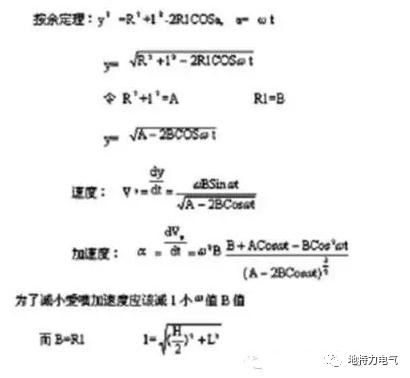

绕线张力的分析
通过生产实践发现,在绕制整个过程中,用适当的力把导线拉紧缠绕在骨架上,是影响绕制好坏的关键所在,因此在下面我们着重说明影响绕线张力的因素。
1.线梭转动部分的磨察力矩

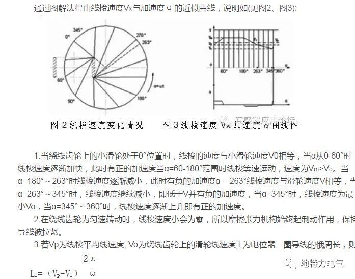

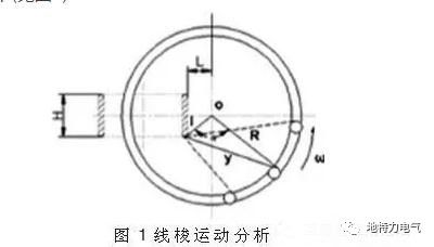

2.线梭部分(包括缠在线梭内的导线)加速度变化引起的惯性力矩。摩擦力矩的主要部分是由张力机构产生的,它阻止线梭的放线运动而把导线拉紧,产生绕线张力。由于绕线环形面及其在绕线齿轮中偏离中心位置的影响,即使是匀速绕线,线梭的运动速度也小是均匀的,这就产生了由加速度引起的惯性力矩,影响了绕线张力。线梭的运动速度可看作由两种速度组成:一是与绕线齿轮上的滑轮速度相等的速度Vo,一是线梭放出导线的用量的速度,前者是常数,后者的计算如下(见图1)。
【收藏】环形变压器绕线机原理、绕线步骤的图1
余定理和速度、加速度的公式推导计算如下,因为图片上传,模糊不清就权当略过了,再说了也是拿来主义的。
【收藏】环形变压器绕线机原理、绕线步骤的图2
所以为了减小线梭加速度,要求:骨架型面H要小,型面尽量靠近绕线齿轮中心即l值小;线梭平径R应尽量小;绕线速度ω不能太高(这是与提高生产效率相抵触的)。
【收藏】环形变压器绕线机原理、绕线步骤的图3
4.当绕线速度ω不大:线梭平径R较小,电位器型面尺寸H也较小,型面尽量靠近绕线齿轮中心时加速度的变化是小大的,由加速度引起的惯性力矩要小得多,所以影响绕线张力的主要因素是摩擦力矩。我们在绕线机上使用凸轮控制摩擦张力,用以克服速度变化的影响,实践证明没什么效果,反而机构复杂制造调整都不方便,通过对张力的分析,设计时应考虑:

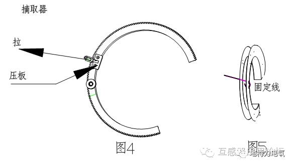

一、储线环储线和绕线说明。
【收藏】环形变压器绕线机原理、绕线步骤的图4
1)取出摘取器(见图4)
2)固定线头。线从放线架到绕线机头头部滚轮再到储线环,在储线环右边有2个孔用来固定线(见图5),线开始从储线环里边一孔穿出弯曲再从另一孔穿入固定。粗线进行一个简单的弯曲即可(见图5)。

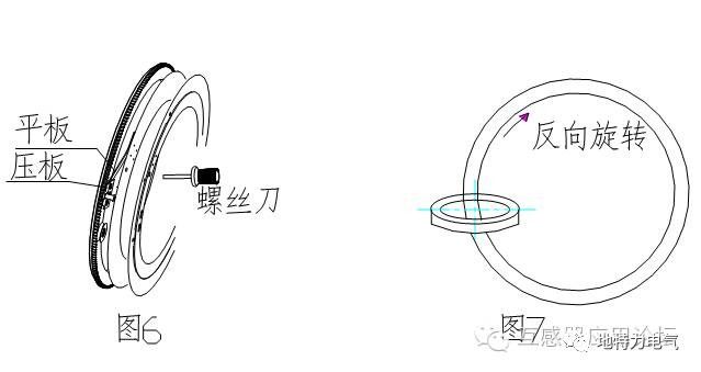

3)连接储线环和梭子。
【收藏】环形变压器绕线机原理、绕线步骤的图5

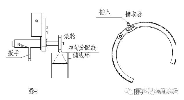

用主轴点动按钮使梭子上的摘取器转到操作者的正前方,用螺丝刀穿过储线环右边到左边的孔,使储线环上的平板卡在梭子摘取器的压板上(见图6)。
3)开始储线。释放制动张力,按下“储线”按钮,然后再按下“启动”按钮,用控制面板上的速度旋钮调节储线速度,齿轮和储线环反方向旋转(见图7)。移动排线轴上的滚轮使线均匀的分配在储线环内(见图8),当储线匝数到设定匝数时,将自动停机。切断线。

4)安装摘取器。
点动机头正方向旋转(储线环上的弹簧 片与梭子脱离),使摘取器压板处于图9所处的位置。插入摘取器。

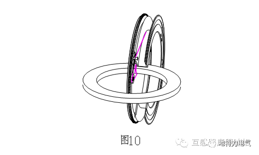

5)、线首先通过梭子上的摘取器,再通过滚轮,固定在线圈上(见图10)。

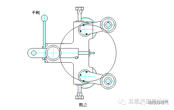

五、绕完后取出线圈
1)、切断线,取出储线环内剩余的线。
2)、打开储线环。
【收藏】环形变压器绕线机原理、绕线步骤的图9
3)、打开手柄1,打开橡胶棍,将绕好的线圈从设备中取出(见图12)。
4)、当从设备中取出线圈时,请注意不要划伤漆包线。
