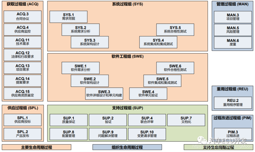

1.总体预览
关于 ASPICE 的理解的图1
包含三个生命周期过程,主要生命周期过程,组织生命周期过程,支持生命周期过程,进一步可以细分为,需求获取组-供应管理组-系统组-软件组-支持组(QA组)-管理组-过程改进组等。

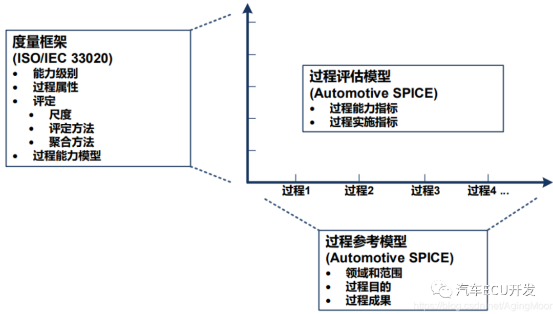

2.1 过程评估模型
PAM  Process Assessment Model

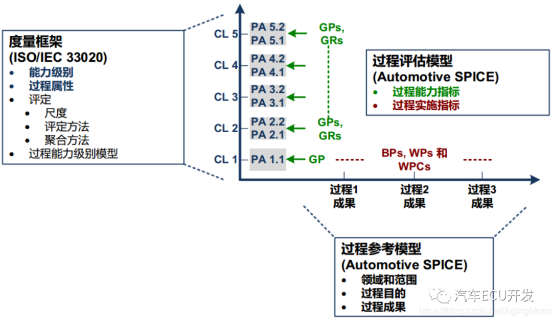

使用过程评估模型来确定过程能力的概念,在APICE是基于如下图的二维框架。
第一个维度是由过程参考模型定义的过程来提供,即满足参考模型要求以及参考模型指定成果要求
第二个维度是由过程属性的能力等级所构成
关于 ASPICE 的理解的图2

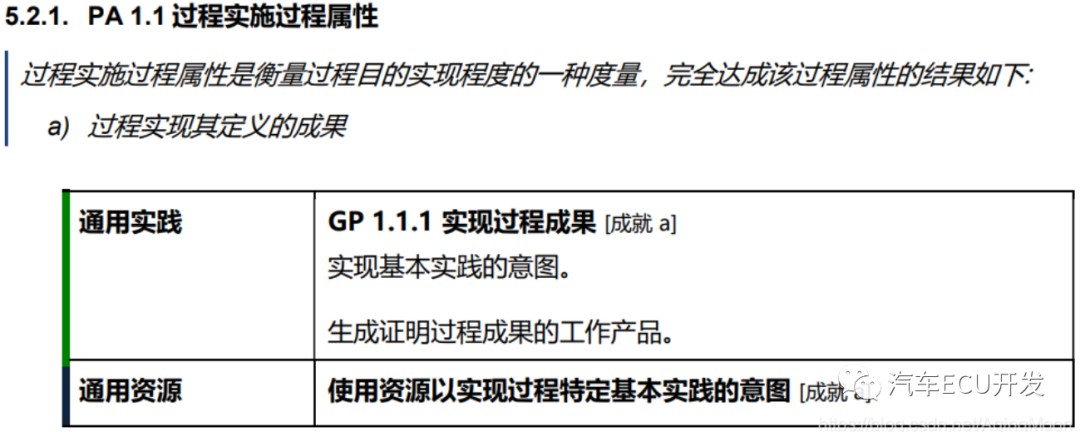

2.3 过程属性
PA Process Attribute
是通用实践 + 通用资源(GP + GR)组合形成的针对一个过程的特征描述。

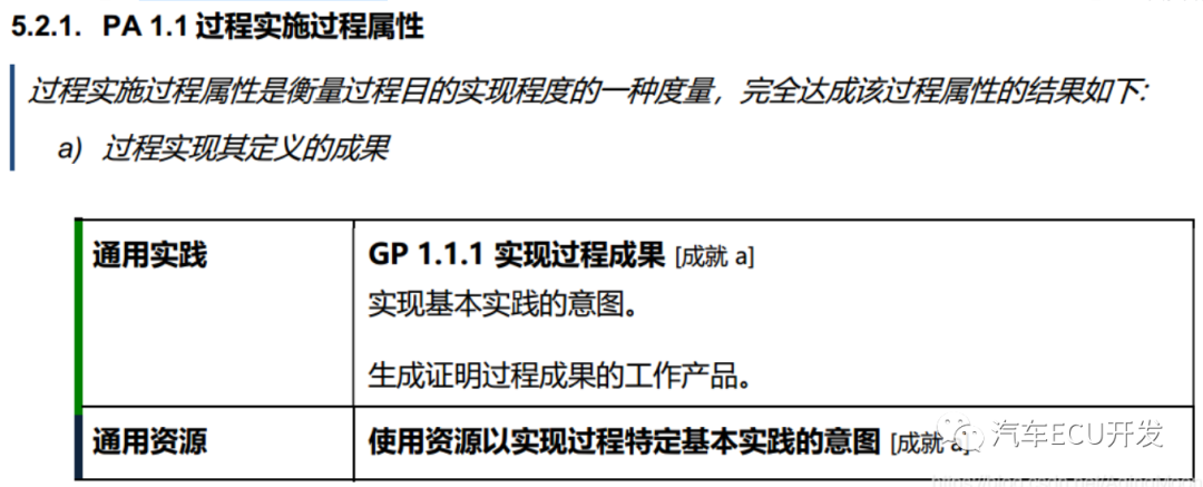

如:下表为过程实施过程属性
关于 ASPICE 的理解的图3

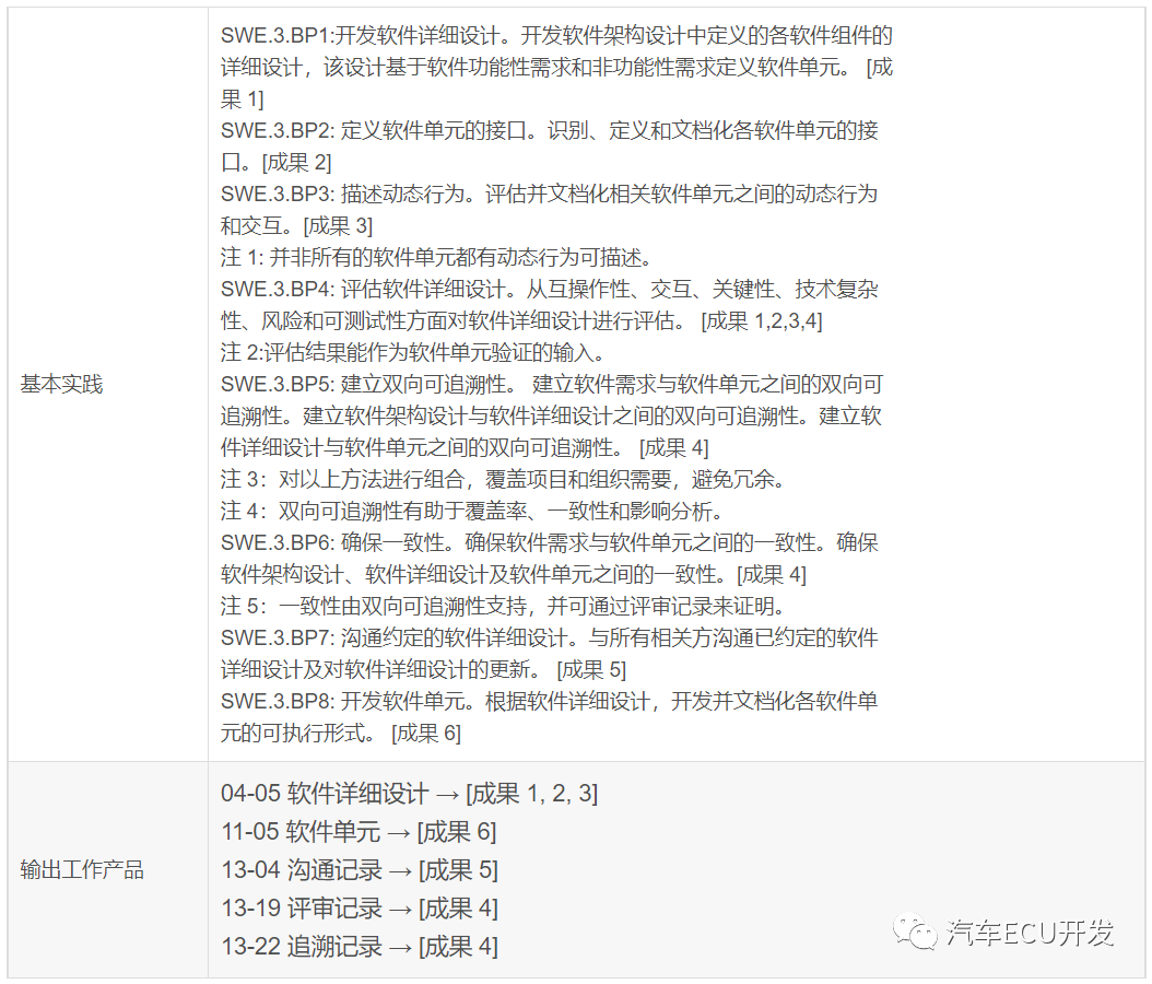

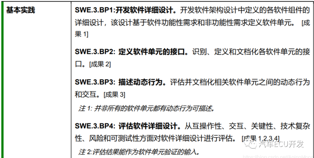

2.4 基本实践
BP   Base Practice
指某个特定过程中指定活动的指标。
举例单元开发这个过程来说,开发详细设计-定义软件接口-描述动态行为等,这些活动为该过程的基本实践。
关于 ASPICE 的理解的图4
2.5 工作产品
WP  Work Product
工作产品指的是每个过程,输出的工作产物。
依然拿软件单元设计来说,软件详细设计-软件单元等为其输出的工作产品
关于 ASPICE 的理解的图5
2.6 通用实践
GP  Generic Practice
通用实践指出每个过程属性的特征,是通用类型,即它们适用于任何过程。是面向活动的指标。
还是以过程实施过程属性为例,针对通用实践它是一种归类性质的,一方面它要求实现了基本实践的目的,另一方面它要求产出对应的工作产品,因此它是针对所有过程通用性要求。
关于 ASPICE 的理解的图6

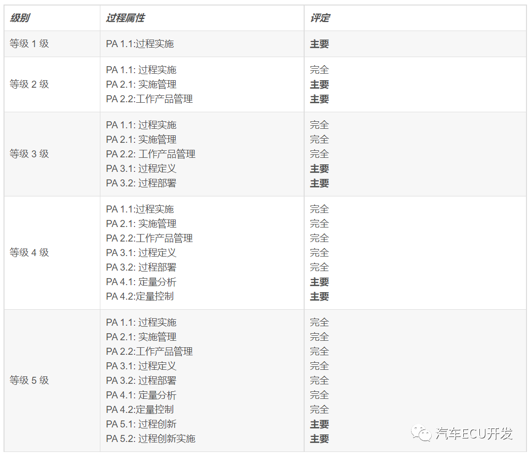

3.2 评估指标与过程能力
如下图所示(具体PA内容,大家可查手册)
Level1要求 BP + WP + PA1.1 满足要求;
Level2要求在Level1的基础上 ,满足PA2.1+PA2.2要求;
Level3要求在Level2的基础上,满足PA3.1+PA3.2要求;
Level4要求在Level3的基础上,满足PA4.1+PA4.2要求;
Level5要求在Level4的基础上,满足PA5.1+PA5.2要求;
因此可以看出,ASPICE评审过程中,在满足基本过程要求的基础上,更注重过程的能力。
关于 ASPICE 的理解的图9

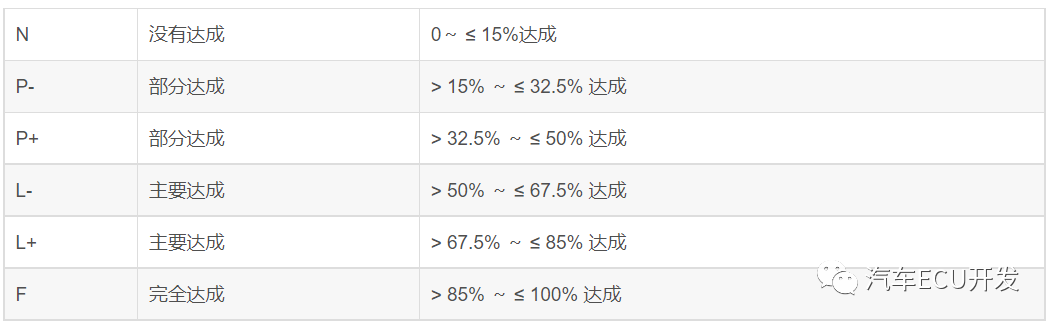

3.3 评定指标
关于 ASPICE 的理解的图10

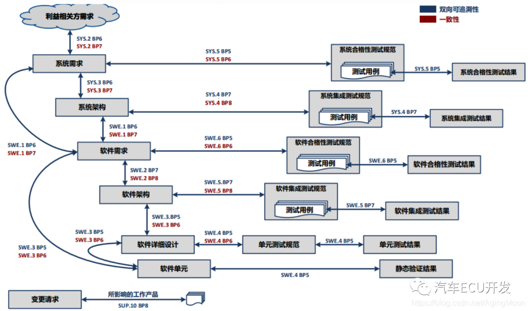

4.双向追溯关系
这里特地说明一下,软件单元需要和静态检查结果,详细设计以及软件需求建立追溯关系;
软件需求和系统需求建立追溯关系。
关于 ASPICE 的理解的图11

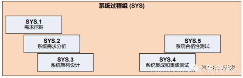

5.关于系统开发
有点懒,就直接摘录了,此处与本人开发过程相关,摘录参考《© VDA Quality Management Center》
关于 ASPICE 的理解的图12

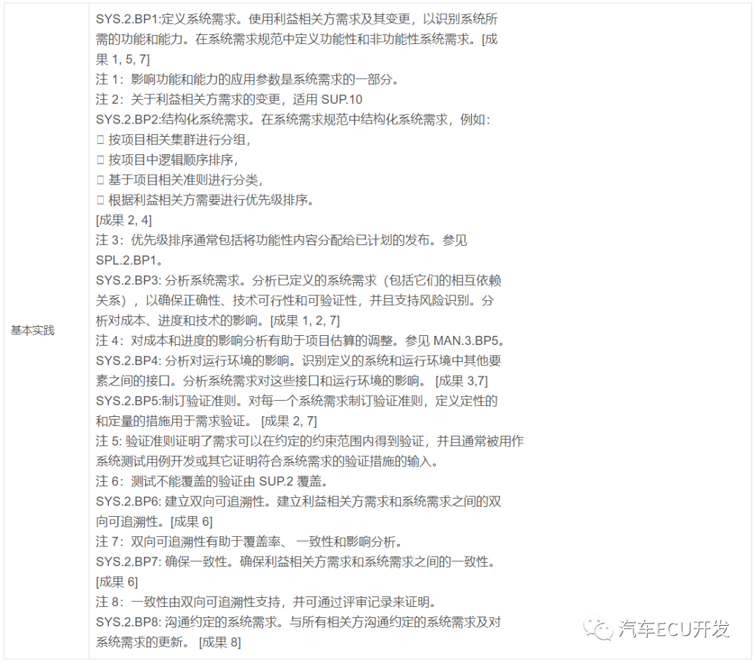

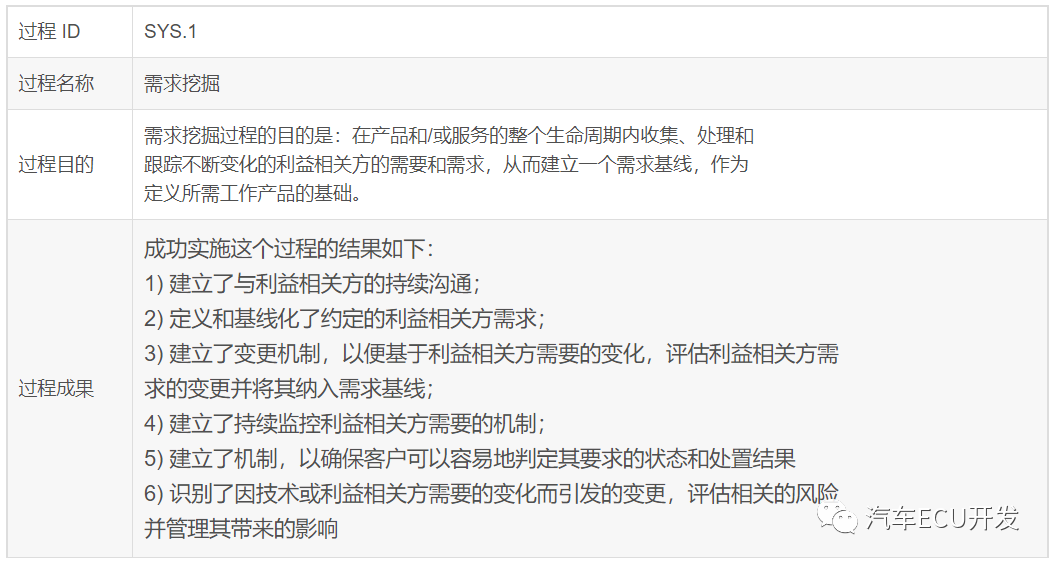

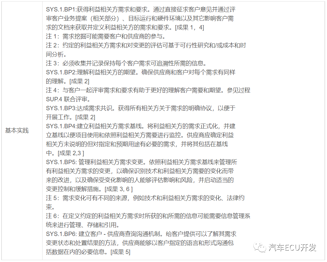

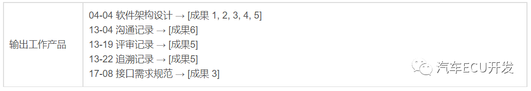

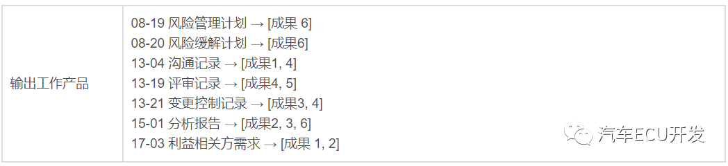

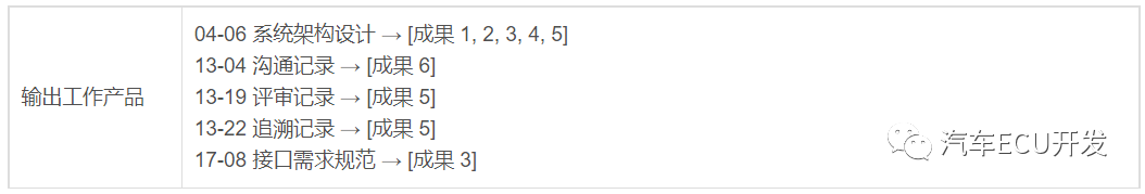

SYS.1 需求挖掘
关于 ASPICE 的理解的图13
关于 ASPICE 的理解的图14
关于 ASPICE 的理解的图15

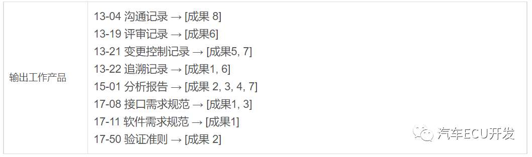

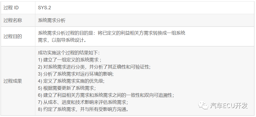

SYS.2 系统需求分析
关于 ASPICE 的理解的图16
关于 ASPICE 的理解的图17
关于 ASPICE 的理解的图18

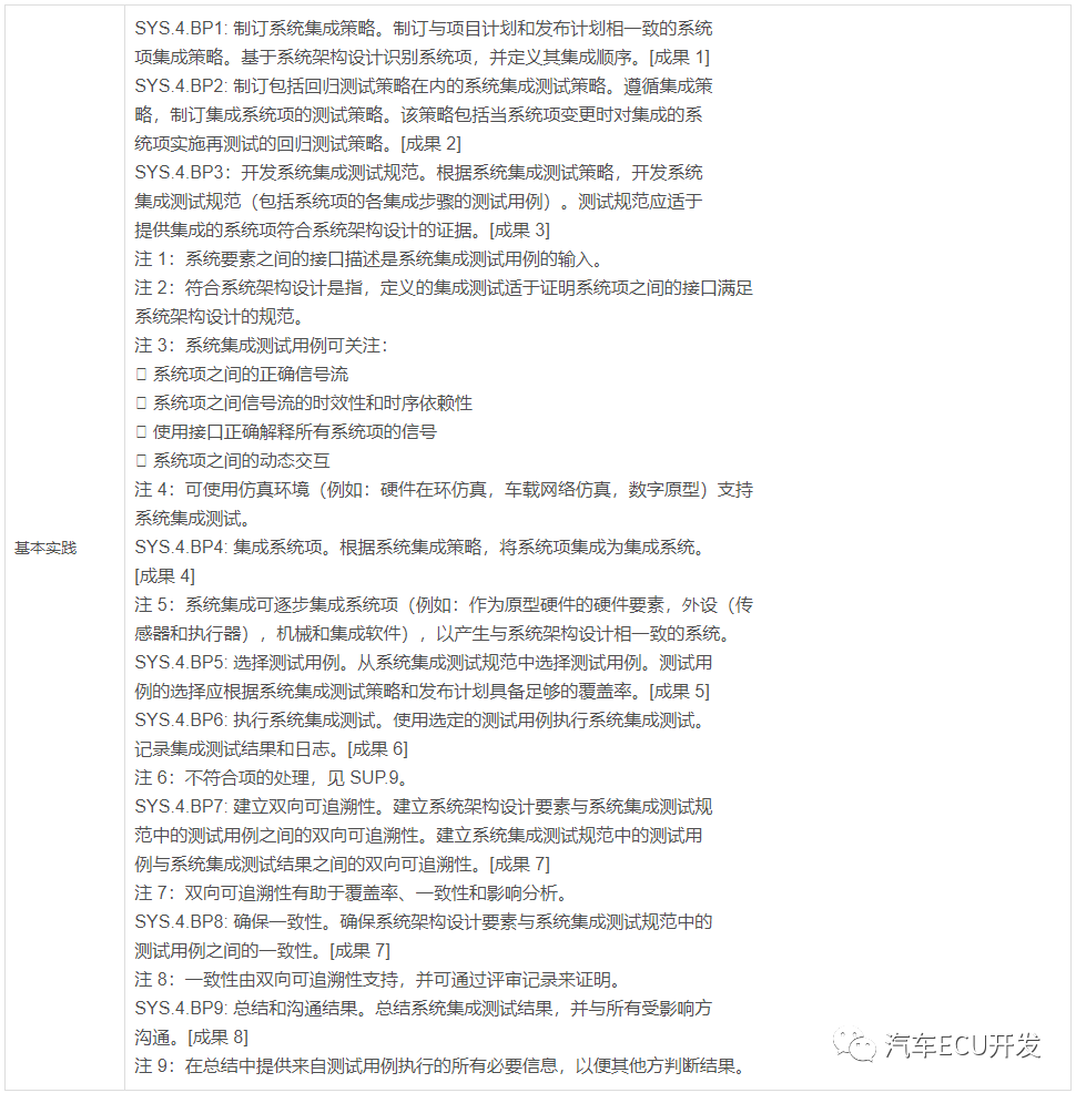

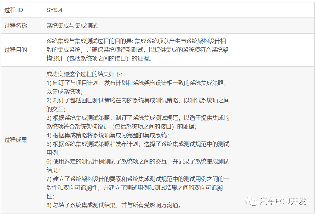

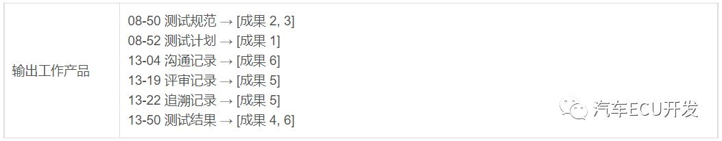

SYS.4 系统集成与集成测试
关于 ASPICE 的理解的图19
关于 ASPICE 的理解的图20
关于 ASPICE 的理解的图21

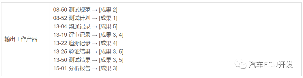

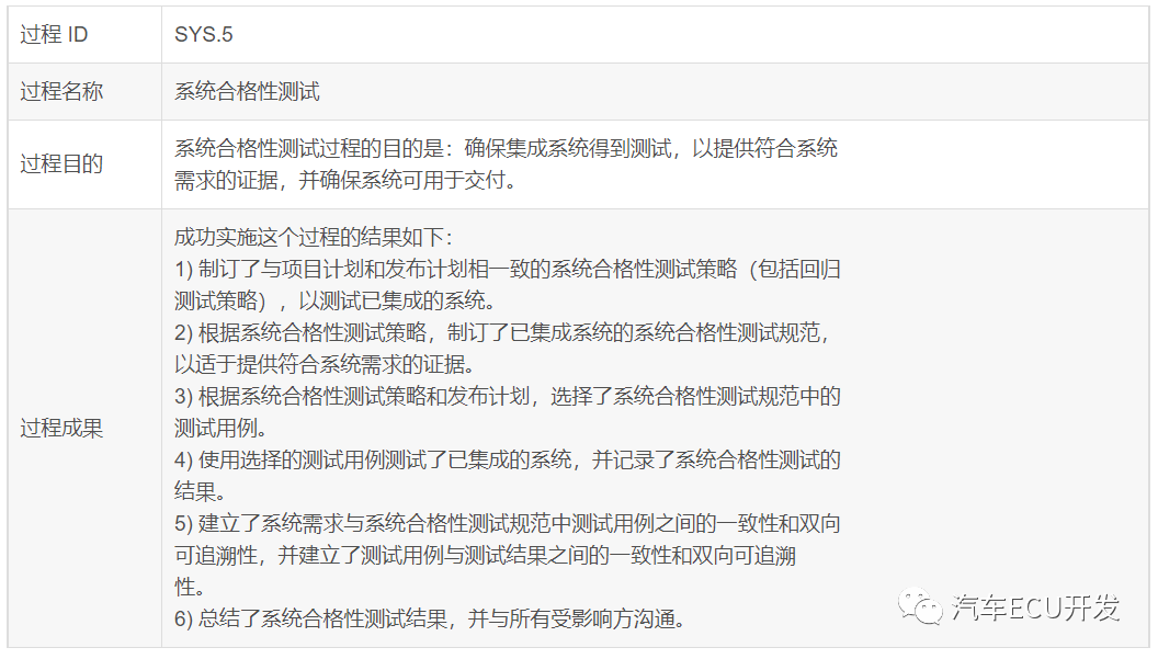

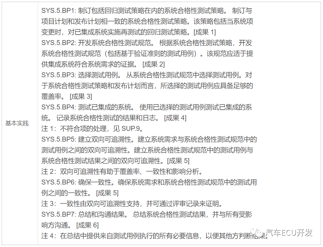

SYS.5 系统合格性测试
关于 ASPICE 的理解的图22
关于 ASPICE 的理解的图23
关于 ASPICE 的理解的图24

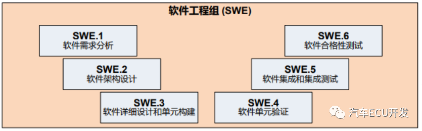

6.关于软件开发
关于 ASPICE 的理解的图25

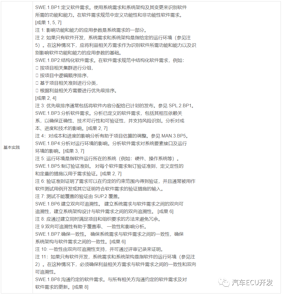

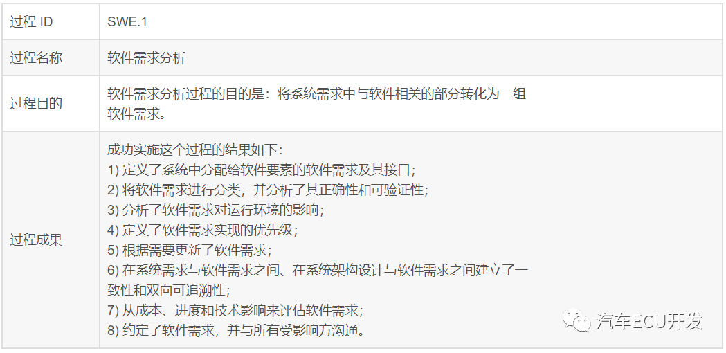

SWE.1 软件需求分析
关于 ASPICE 的理解的图26
关于 ASPICE 的理解的图27
关于 ASPICE 的理解的图28

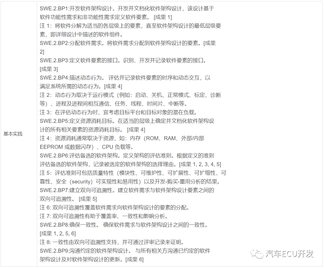

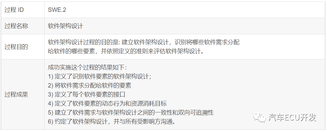

SWE.2 软件架构设计
关于 ASPICE 的理解的图29
关于 ASPICE 的理解的图30
关于 ASPICE 的理解的图31

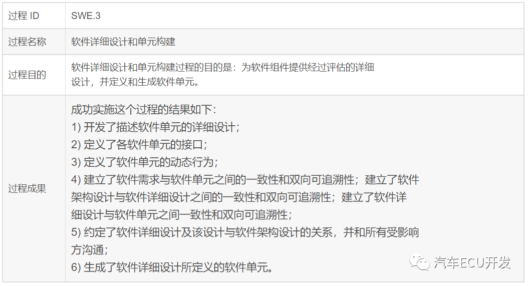

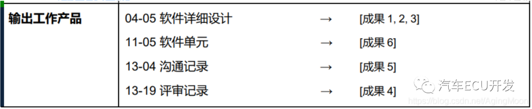

SWE.3 软件详细设计和单元构建
关于 ASPICE 的理解的图32
关于 ASPICE 的理解的图33

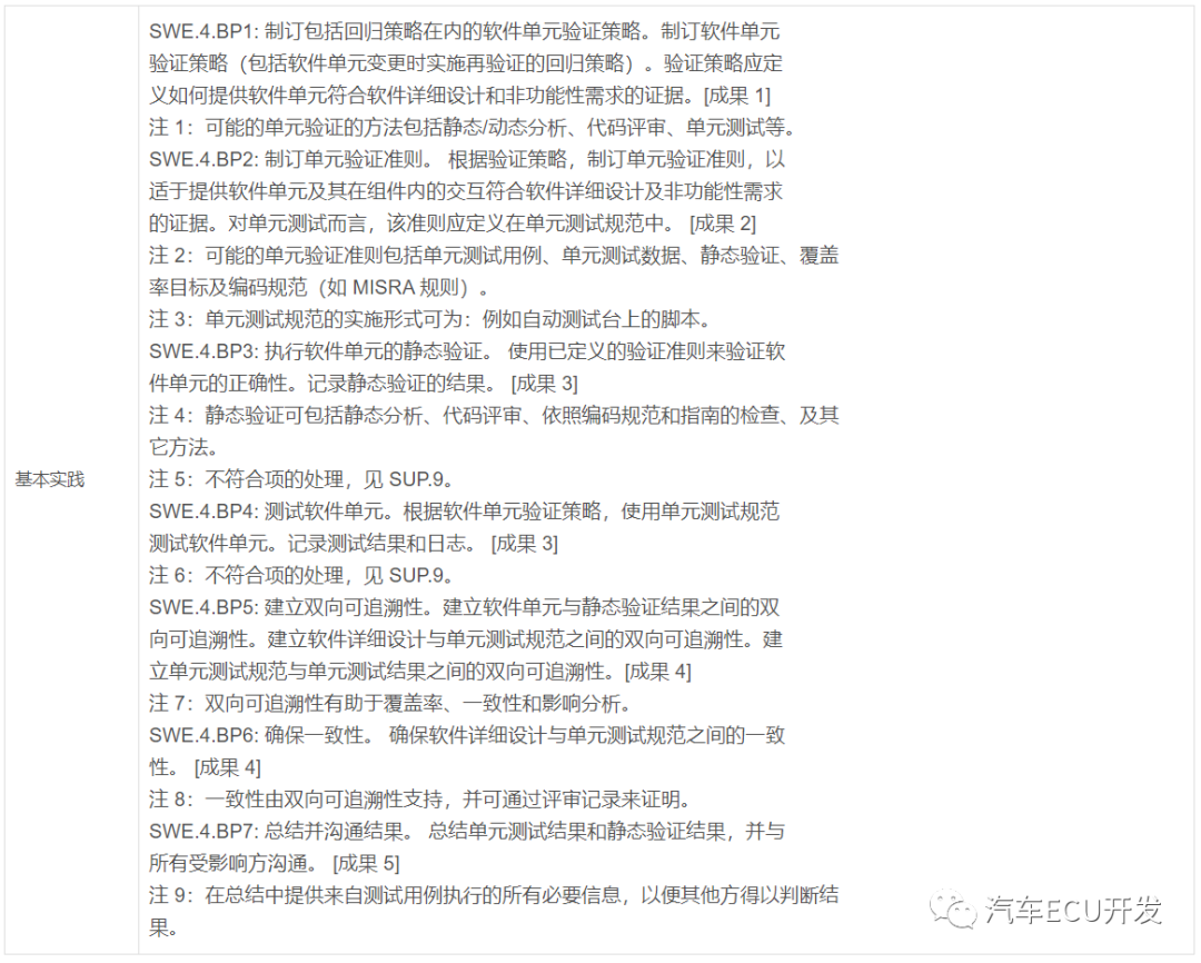

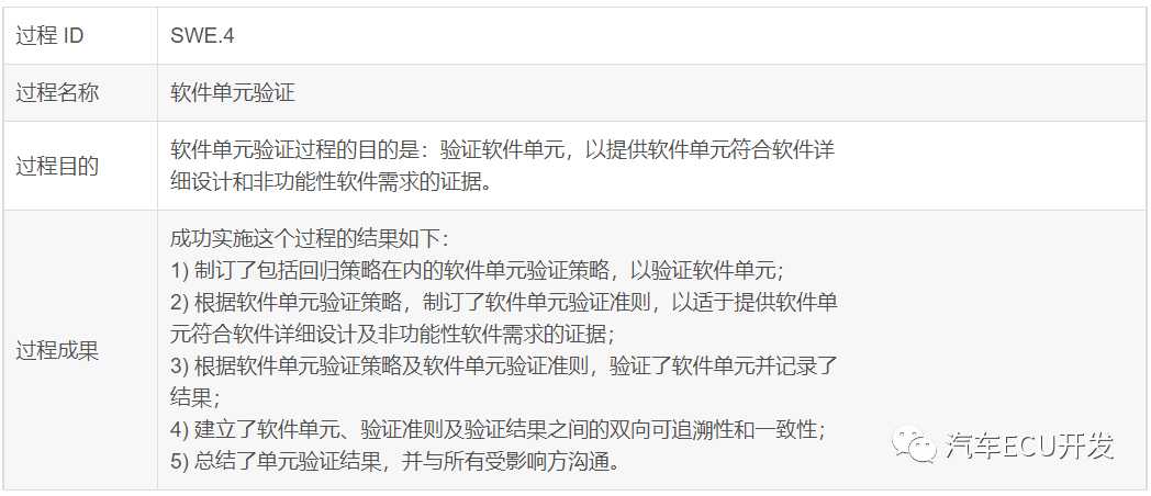

SWE.4 软件单元验证
关于 ASPICE 的理解的图34
关于 ASPICE 的理解的图35
关于 ASPICE 的理解的图36

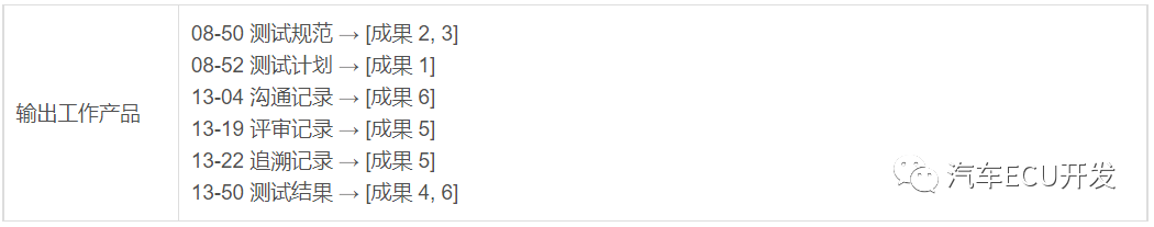

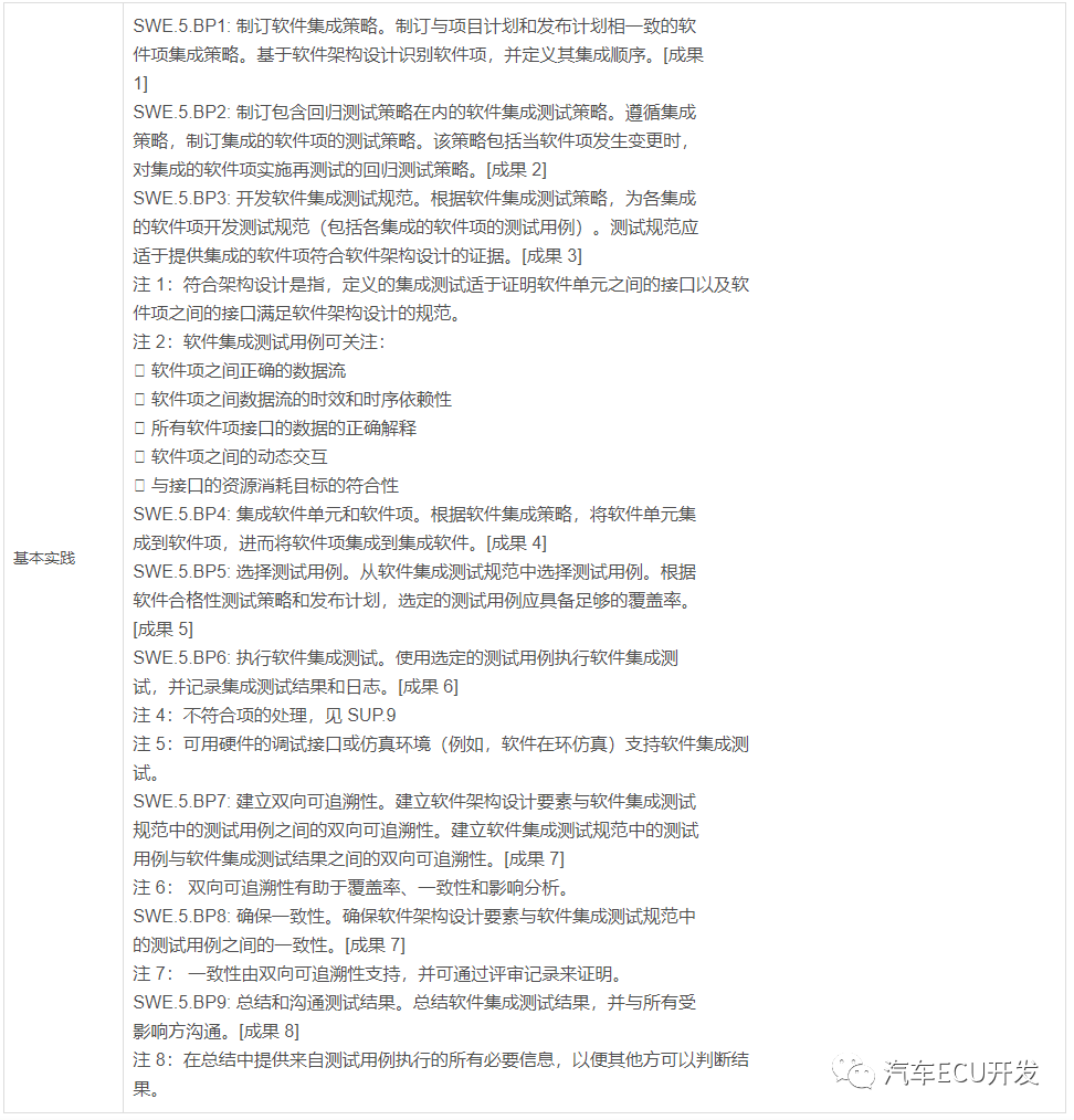

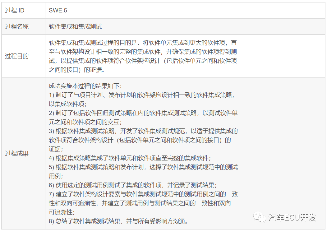

SWE.5 软件集成和集成测试
关于 ASPICE 的理解的图37
关于 ASPICE 的理解的图38
关于 ASPICE 的理解的图39

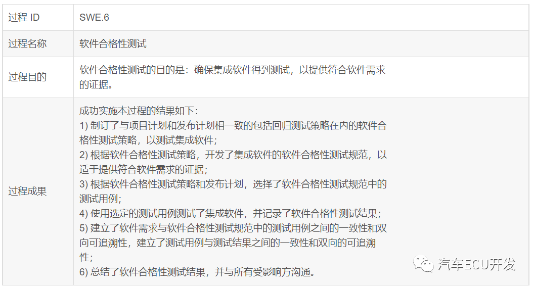

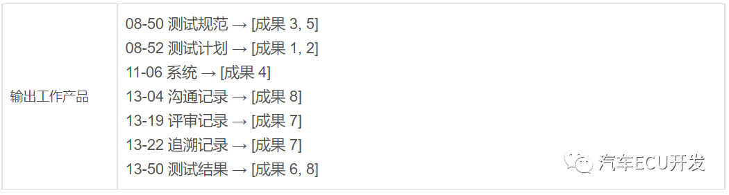

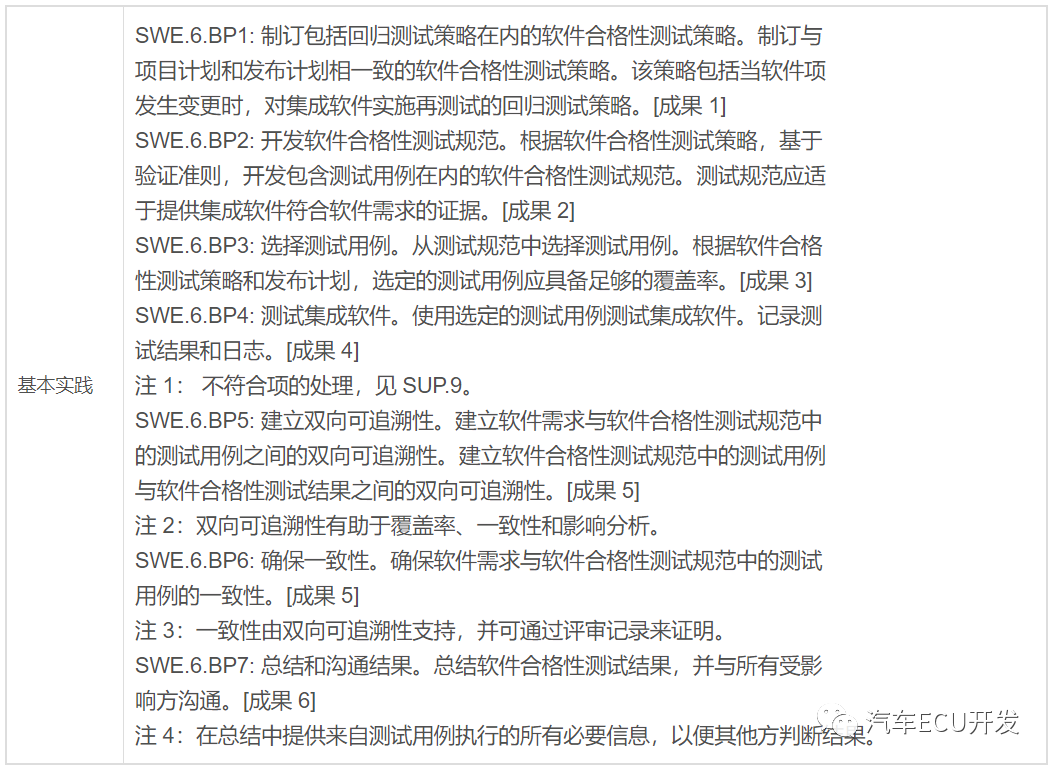

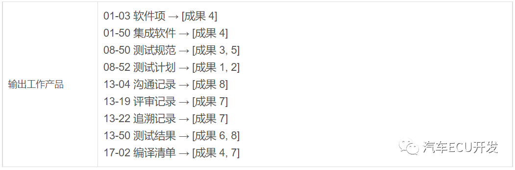

SWE.6 软件合格性测试
关于 ASPICE 的理解的图40
关于 ASPICE 的理解的图41
关于 ASPICE 的理解的图42
