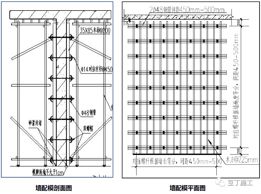

2、螺杆直径Ф 14,并采用 配套的螺帽和“山”型卡。
3、模板拼缝处要贴海绵条 并用木方压实,木方间距 200mm并符合方案要求。
4、螺杆排数一般设置:层 高2.8-3.2m设6排;层高 3.2-3.8m设7排;层高3.8-4.6m设9排;层高4.6-5.6m设10排。
5、离地200mm设置第一道 螺杆,离板底200mm设置一 道螺杆,下面三排要用螺帽。

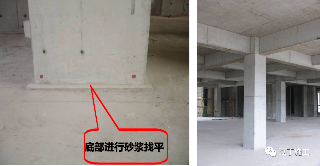

6、为防止根部漏浆形成烂 根,采用砂浆将模板底部 进行封闭。

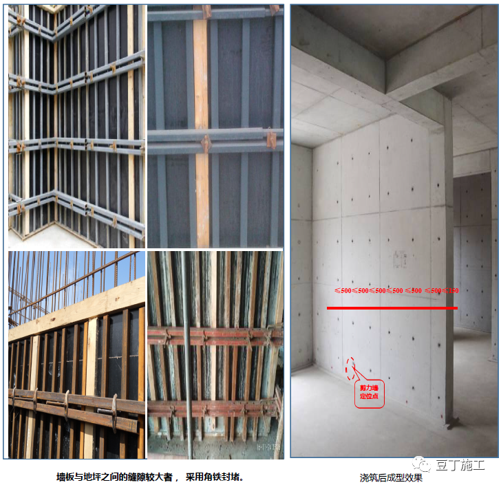

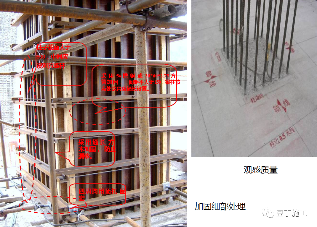

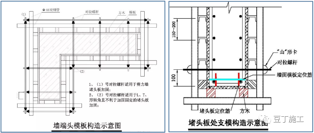

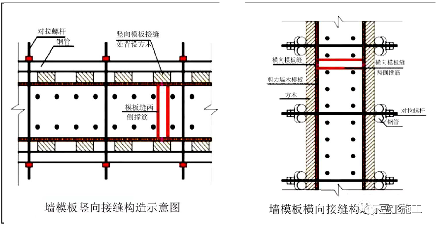

1)模板应在现场整体拼装后安装,模板应竖向拼缝,竖向接缝处必须设置背楞方木龙骨和撑筋。

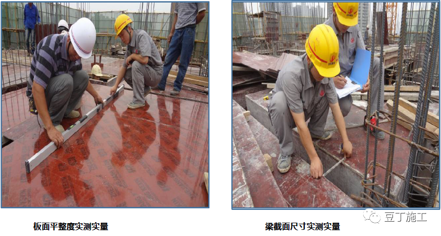

3)模板间拼缝间隙不大于2mm,拼缝处两块模板间的高低差不大于1mm。

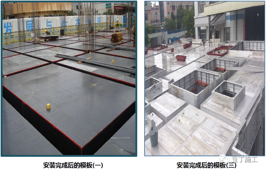

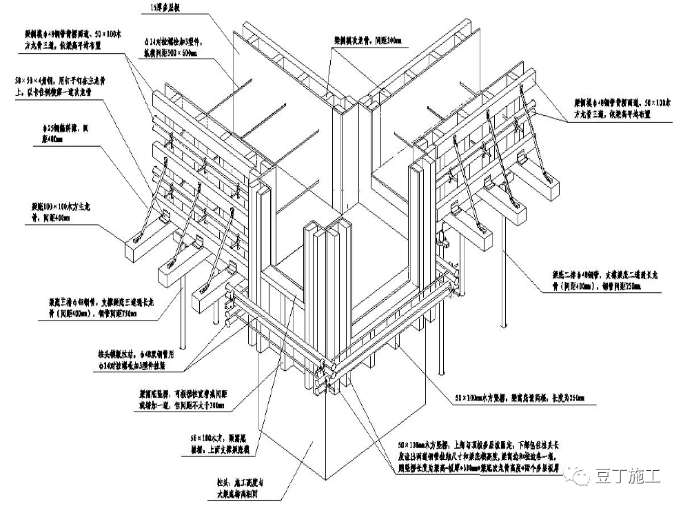

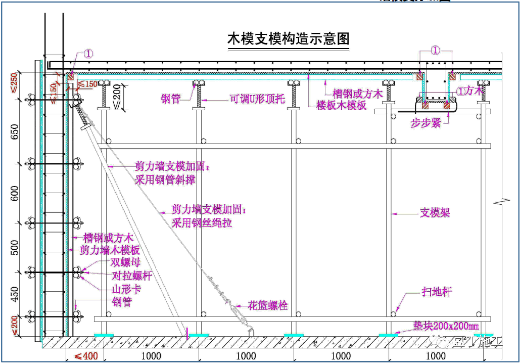

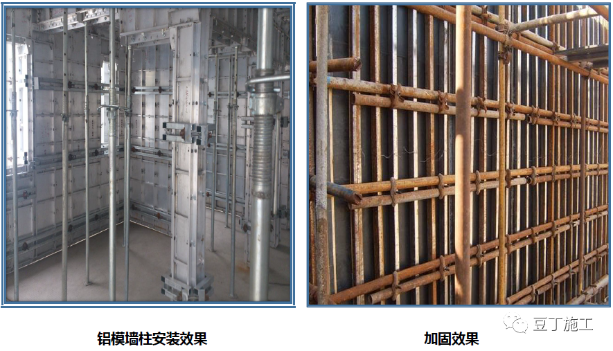

1、面板采用 15mm 厚、18mm 厚覆膜多层板,次龙骨采用 50×100 木方和 50×50方钢管组合使用,或采用 50×50 钢木龙骨,间距 150mm。主龙骨采用双 Ø48×3.6 钢管,纵向起步中距距地 150mm,顶部距板底 300mm,纵横间距 450~600mm。

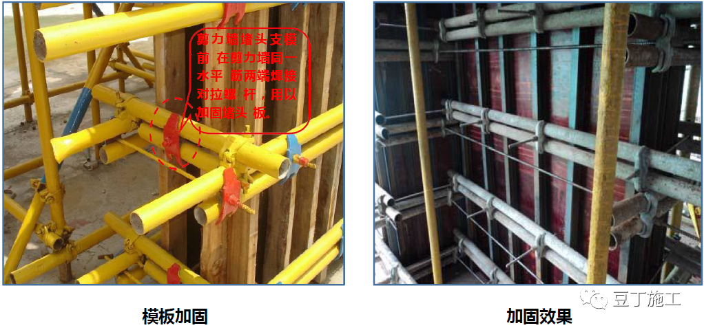

2、水平加固螺杆间距不得大于500mm,最底下一道离地不得大于200mm,最上面一道离板底不得 大于250mm,层高3 米的标准层墙体应设置 6 道水平加固螺杆;对拉螺杆采用Ф14 螺杆,底下三道 加固箍应采用两个螺帽加固,防止螺帽因震动而松动。
3、所有剪力墙应设置保证墙体垂直度的顶杆和拉索,防止在浇混凝土过程中产生墙体位移。

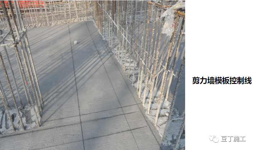

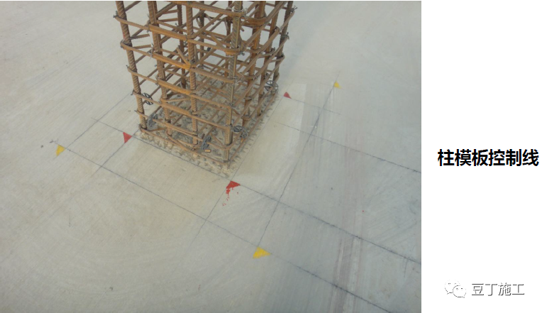

4、剪力墙在支模前应进行模板放样,模板按排版图进行集中配模,排版图中小张模板应设置在墙体端部。

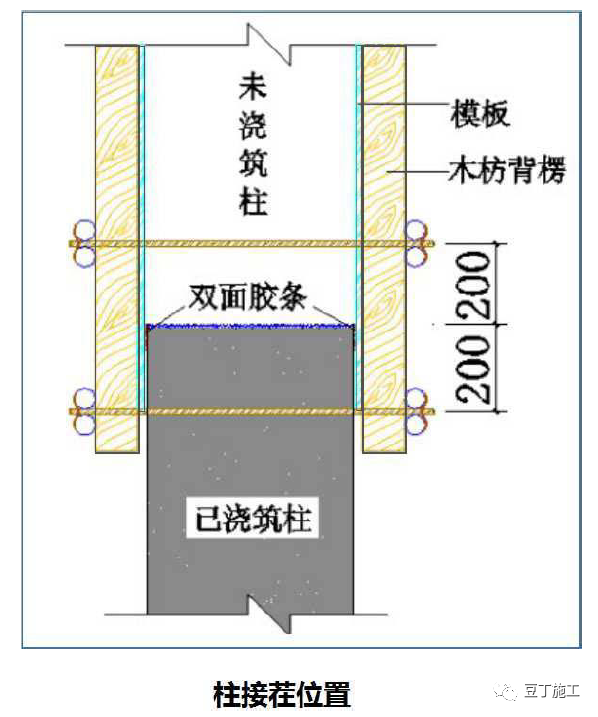

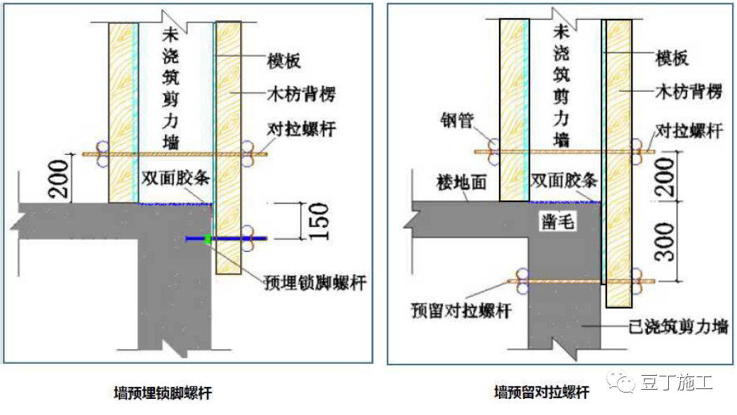

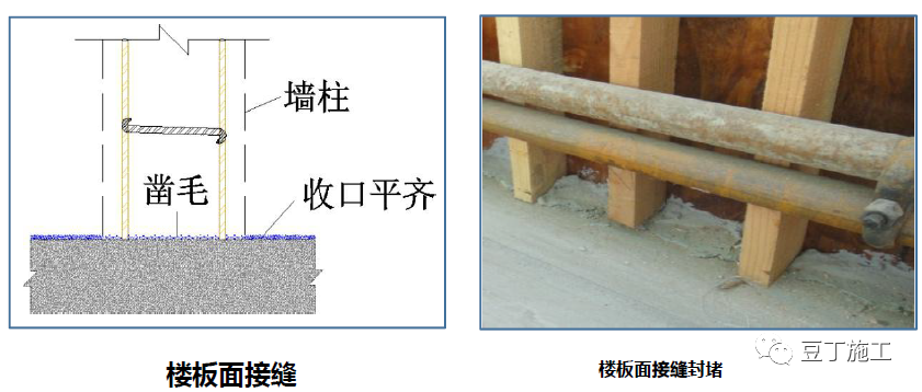

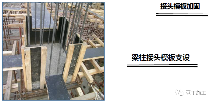

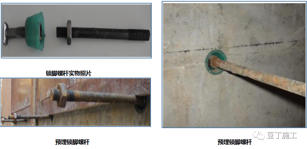

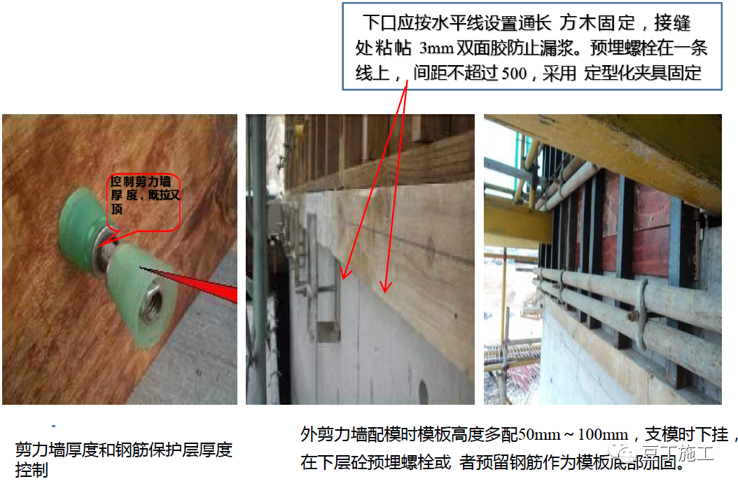

1、墙柱接茬位置模板应伸至接缝以下螺杆上,为防止漏浆,接缝位置采用双面胶条封堵,墙柱根部用10-20mm水泥砂浆封堵模板。
2、当采用预留对拉螺杆时,其距接缝位置300mm;当采用预埋锁脚螺杆时,其距接缝位置150mm。
3、两种方法螺杆水平间距均为500mm,或根据相应的专项施工方案。
2、为保证梁板墙柱接茬密实,其接缝位置必须在浇筑混凝土 前凿毛。

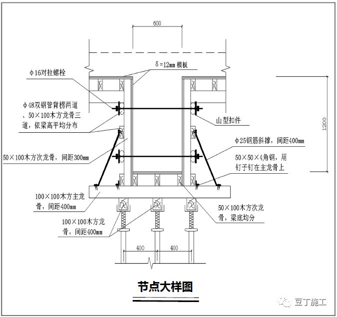

1、严格按照施工方案:梁高超过600需增设穿梁螺杆,梁上下口侧边一律用通长平直方木收口。
2、模板拼缝处要贴海绵条并用木方压实。超过300宽截面的梁底需增设立杆。
3、根据构件截面尺寸进行模板设计,一般内楞采用木方,间距200mm并符合方案要求,外楞采用钢管,如采用钢管使用双钢管,穿梁螺杆紧固,螺杆直径Ф 14,并采用配套的螺帽和“山”型卡。
1、同一作业面上所用的模板、木方必须保证厚度一致,高度小于600 的梁采用U型方木箍进行 加固固定,间距不得大于600,高度大于600 的梁中应按施工方案设穿对拉螺杆,防止出现胀模,梁两侧可采用扣件固定方木的形式固定。

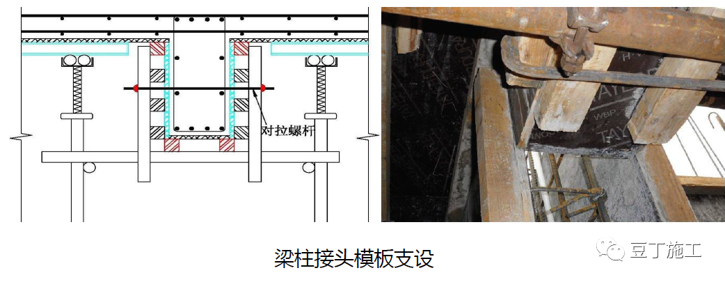

3、梁柱柱交接处,梁底模在墙堵头板上方,与堵头板内表面平齐,梁底方木距柱堵头不超过150, 防止梁端头出现下坠现象。

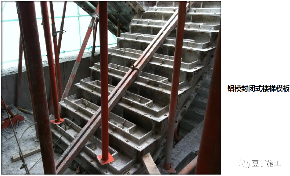

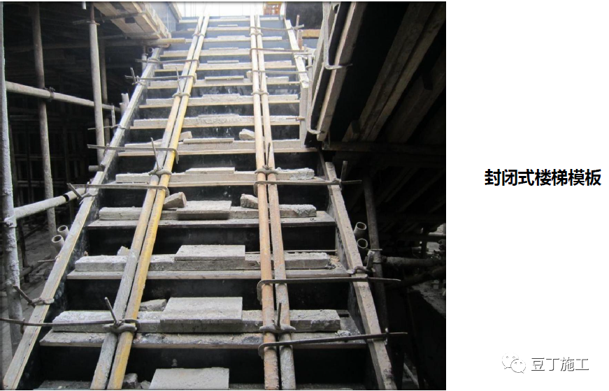

2、如果采用封闭式模板在楼梯梯段的中间部位预留孔洞,方便振捣混凝土,避免气泡存积。

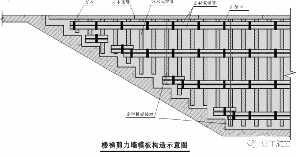

楼梯间楼梯段的剪力墙模板分3个区块的定型化模板进行拼装,上口采用通长方木进行连接,竖向方木下口距踏步面不大于5cm。剪力墙与踏步交接部位放置不少于2层钢丝网片。

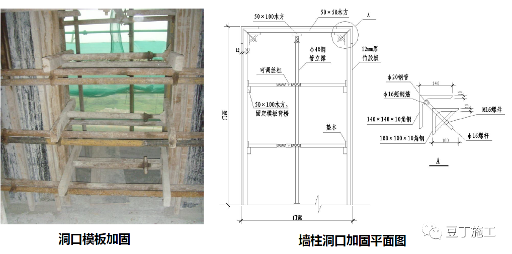

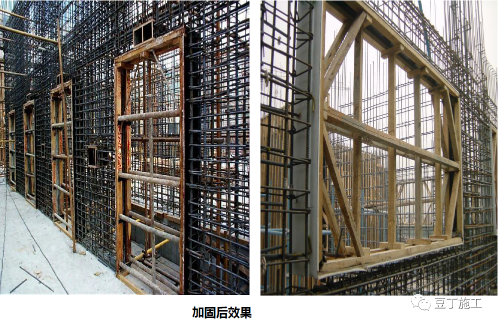

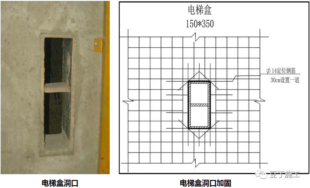

1、可采用定型钢制门窗洞口模板,可保证门、窗洞口 的位置及尺寸准确,模板可拼装、易拆除,刚度好、 支撑牢、不变形、不移位。
2、如采用木模,模板阴角处用L150×15×6的角钢与 木模固定,阳角处用L75×75×6的角钢与木模固定, 同时洞口模板内部加支撑。
3、注意洞口模板下要设排气孔,洞口模板侧面加贴海 绵条防止漏浆,浇筑混凝土时从窗两侧同时浇筑,避 免窗模偏位。

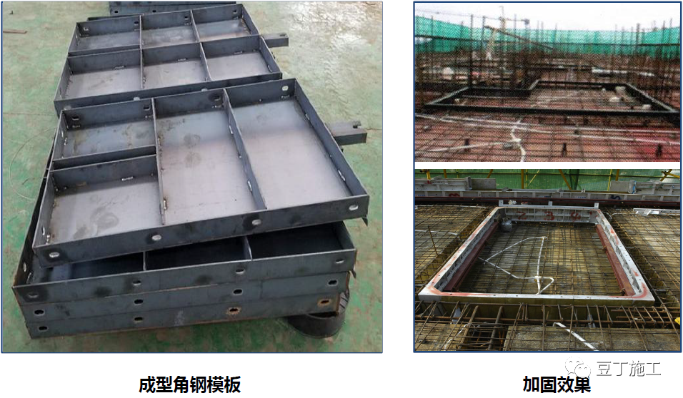

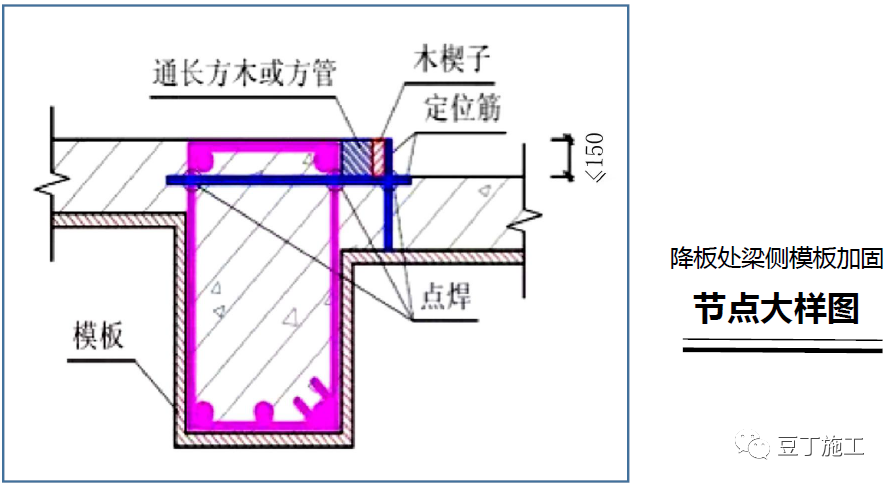

1、卫生间等降板处,采用40×40mm角钢焊接成型模板,在板筋绑扎完成后安装固定。
2、高低跨吊模处,严禁使用砖块、木方穿底做临时支撑,应用砂浆垫块或者定型支撑加固以减小沉箱渗 漏隐患。
2、高低跨吊模处,严禁使用砖块、木方穿底做临时支撑,应用砂浆垫块或者定型支撑加固以减小沉箱渗漏隐患。

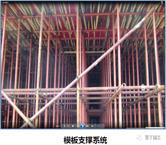

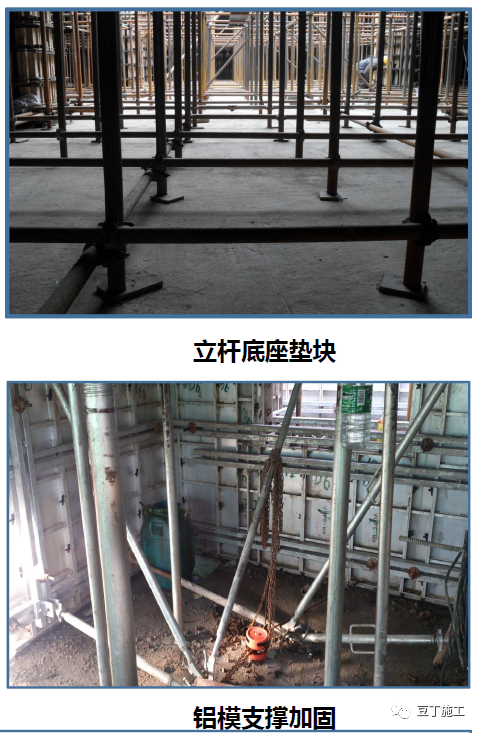

1、严格按照施工方案搭设,立杆间距、水平杆步距、扫地杆和 剪刀撑、可调顶撑等均满足规范和方案要求。
2、在支承立杆底部加设满足承载力要求的垫块或者通长方条型钢。

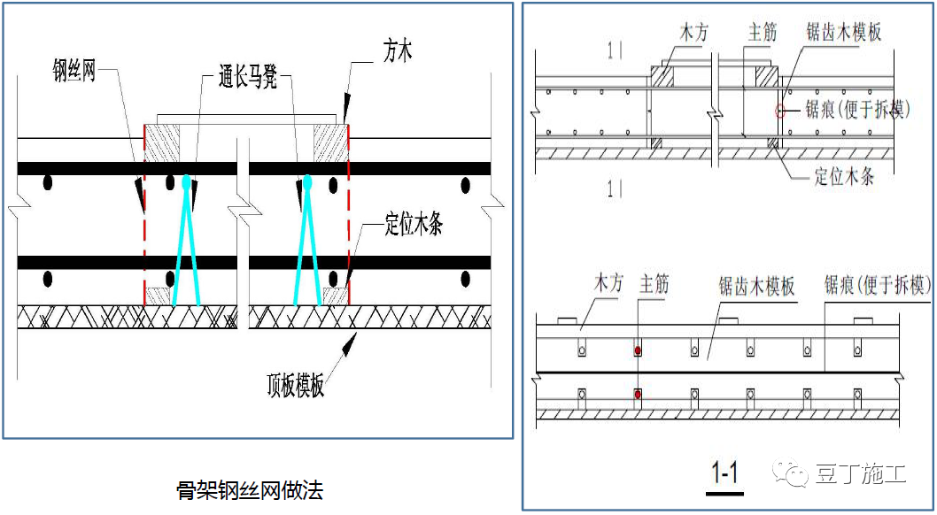

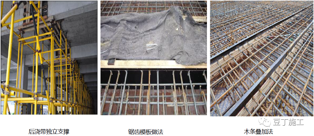

1、梁板后浇带采用独立的支撑体系,与主体架体一起搭设,主体模板拆除时后浇带部分架体不拆,模板就不受影响,从而保证后浇带两侧沉降一致,后浇带浇筑后无错台、下沉、漏浆现象;
3、后浇带楼板、梁侧面支模断面必须垂直,严禁留成斜坡状。梁、板钢筋上、下面保护层的厚度必须按要求作准,钢筋间距严格控制好尺寸。堵缝用的木条尽量使用下角料,但必须符合尺寸。

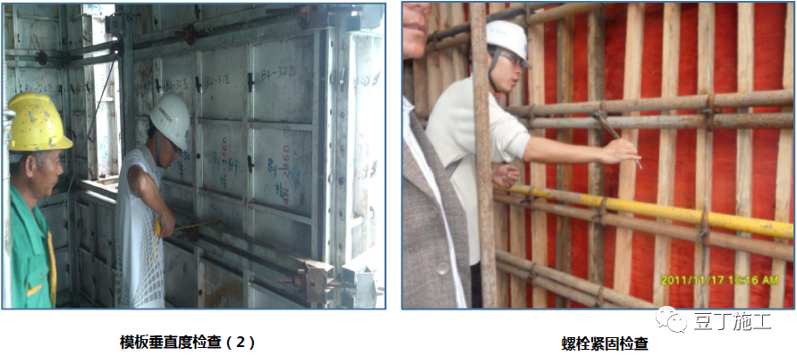

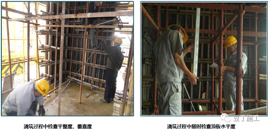

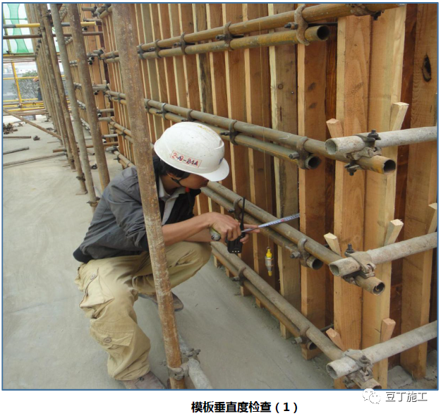

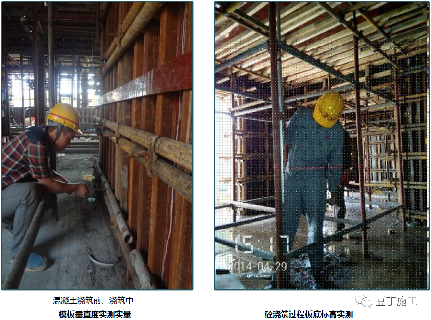

1、模板垂直度偏差应满足正8负5的要求,混凝土浇筑前、浇筑中、浇筑后需进行三同步校准。
1、项目部建立木模板施工工序交接检,通过班组对各节点的自检及整改,项目部通过过程检查及完成后的交接检查验收,确保施工质量稳定性。
混凝土在浇筑过程中,应注意检查,若出现问题立即采取措施,可以 最大限度减小实测数据偏差

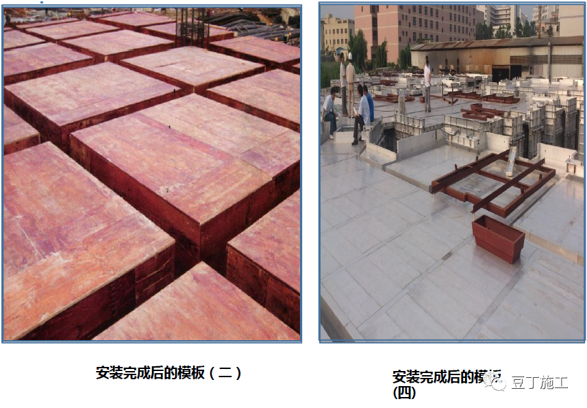

1、模板的接缝不应漏浆;在浇筑混凝土前,木模板应浇水湿润,但模板内不应有积水。

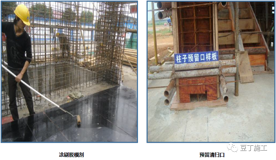

3、柱、墙模板底部设置清扫口,有利于清理柱内垃圾杂物,保证柱混凝土的浇捣质量。
混凝土在浇筑过程中,应注意检查,若出现问题立即采取措施,可以最大限度减小实测数据偏差。
