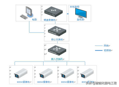

二、监控系统的传输线路的设计
防高空抛物监控系统的传输线路设计和我们做其他类型的监控系统设计一样的,现在应用比较多的还是网线与光纤的实用,前端是网线,长距离传输就选用光纤。
五个方面介绍防高空抛物监控系统的设计,简单易懂,设计不再难的图1
三、后端存储与显示
防高空抛物监控系统的存储与显示设计和普通的监控系统一样的。

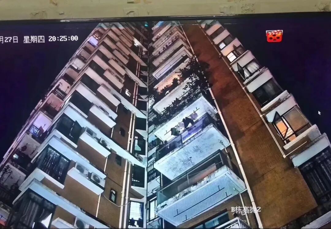

四、系统架构的设计
五个方面介绍防高空抛物监控系统的设计,简单易懂,设计不再难的图2
从系统架构来看,和我们普通的监控系统的设计没有什么不同,那么防高空抛物监控的设计重点在哪里呢?很明显,在于前端的摄像机的设计。

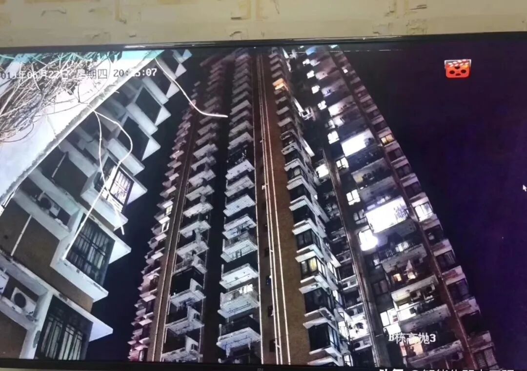

四、防高空抛物监控系统的设计重点
五个方面介绍防高空抛物监控系统的设计,简单易懂,设计不再难的图3
从这张图,我们可以看到摄像机的选择,摄像机焦距与覆盖楼层之间的关系。因此我们要根据楼层的高度与宽度来选择摄像机的类型。
