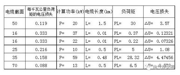

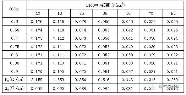

(1)1140VMYP、MCP、MCPJ电缆每千瓦公里负荷矩的电压损失%表
【科普】什么是电压损失?电缆电压损失如何计算?的图2

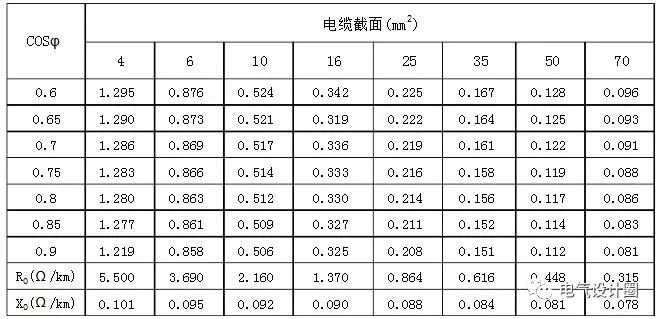

(2)660V铜芯电缆每千瓦公里负荷矩的电压损失%表
【科普】什么是电压损失?电缆电压损失如何计算?的图3

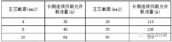

(3)1kV以下矿用橡套电缆在空气中使用长期允许载流量
【科普】什么是电压损失?电缆电压损失如何计算?的图4【科普】什么是电压损失?电缆电压损失如何计算?的图5

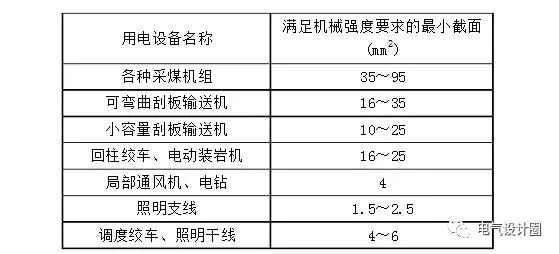

(3)橡套电缆按机械强度要求的最小截面
【科普】什么是电压损失?电缆电压损失如何计算?的图6

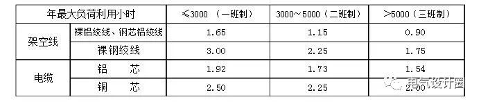

(4)输电线路经济电流密度(A/mm2)
【科普】什么是电压损失?电缆电压损失如何计算?的图7

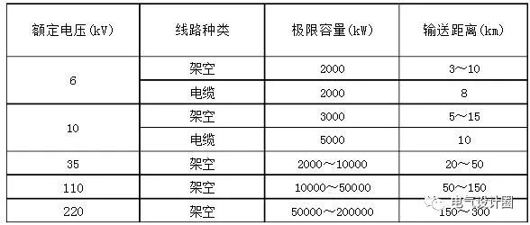

(5)供电电压与输送容量的关系
【科普】什么是电压损失?电缆电压损失如何计算?的图8
【科普】什么是电压损失?电缆电压损失如何计算?的图9

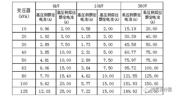

(6)6~10kV配电变压器熔丝选择表
【科普】什么是电压损失?电缆电压损失如何计算?的图10
按照变压器的不同,高压侧熔丝可参照下列要求选择:
【科普】什么是电压损失?电缆电压损失如何计算?的图11
1)容量大于400kVA的变压器高压熔丝的额定值为高压侧额定电流的1.5倍;
2)容量在125~400kVA的变压器高压熔丝的额定值为高压侧额定电流的1.5~2倍;
3)容量小于125kVA的变压器高压熔丝的额定值为高压侧额定电流的2~3倍;
4)若变压器高压侧额定电流在5A以下,应选5A的熔丝,以满足机械强度的要求;
5)选择低压侧熔丝电流一般选等于低压侧额定电流,若需选大一级,最大不能超过额定电流的30%。
