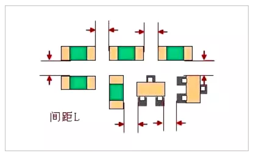

贴片器件的间距
贴片元器件之间的间距是工程师在layout时必须注意的一个问题,贴片之间的间距既不能太大(浪费电路版面),也不能太小,避免焊锡膏印刷粘连以及焊接修复困难。
细节定成败!15个PCB设计注意要点的图1
间距大小可以参考如下规范:
  • 同种器件:≥0.3mm
  • 异种器件:≥0.13*h+0.3mm(h为周围近邻元件最大高度差)
  • 手工焊接和贴片时,器件之间的距离要求:≥ 1.5mm
*上述建议仅供参考,可按照各自公司的PCB工艺设计规范

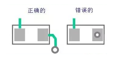

直插器件与贴片的距离
细节定成败!15个PCB设计注意要点的图2
如上图,直插式电阻器件与贴片之间应保持足够的距离,建议在1-3mm之间,由于加工比较麻烦现在用直插件的情况已经很少了。

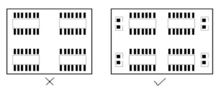

板边沿器件的摆放方向与距离
细节定成败!15个PCB设计注意要点的图3
由于一般都是用拼板来做PCB,因此在边沿附近的器件需要符合两个条件。
(1)与切割方向平行。使器件的机械应力均匀,比如若按照上图左边的方式来摆放,在拼板要拆分时贴片两个焊盘受力方向不同可能导致元元件与焊盘脱落
(2)在一定距离之内不能布置器件,防止板子切割的时候损坏元器件。

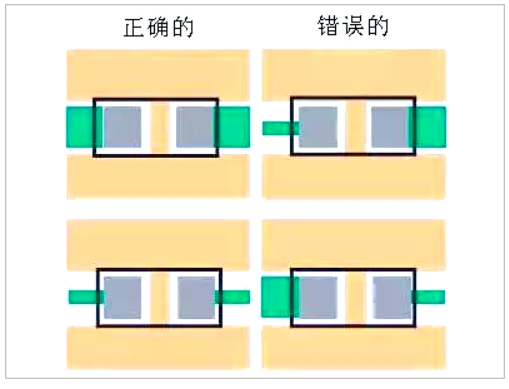

元器件引线宽度一致
细节定成败!15个PCB设计注意要点的图4

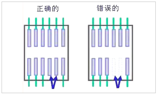

保留未使用引脚焊盘
细节定成败!15个PCB设计注意要点的图7
比如上图一个芯片其中两个引脚不要使用的情况,但是芯片实物引脚是存在的,如果像上图右边的方式两引脚就处于悬空状态很容易引起干扰。
如果芯片引脚本身内部属于未连接,加上焊盘再把焊盘接地屏蔽能避免干扰。

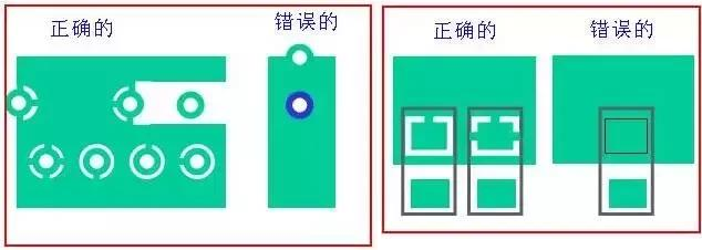

14
焊盘落在普通区域需考虑散热
如果焊盘落在铺通区域应该采取右边的方式来连接焊盘与铺通,另根据电流大小来确定是连接1根线还是4跟线。
细节定成败!15个PCB设计注意要点的图10
如果采取左边的方式的话,在焊接或者维修拆卸元器件时比较困难,因为温度通过铺的铜把温度全面分散导致焊不上鱼差不下。

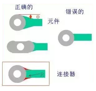

15
引线<插件焊盘 需加泪滴
细节定成败!15个PCB设计注意要点的图11
如果导线比直插器件的焊盘小的话需要加泪滴上图右边的方式。
加泪滴有如下好处:
  • 避免信号线宽突然变小而造成反射,可使走线与元件焊盘之间的连接趋于平稳过渡化。
  • 解决了焊盘与走线之间的连接受到冲击力容易断裂的问题。
  • 设置泪滴也可使PCB电路板显得更加美观。
