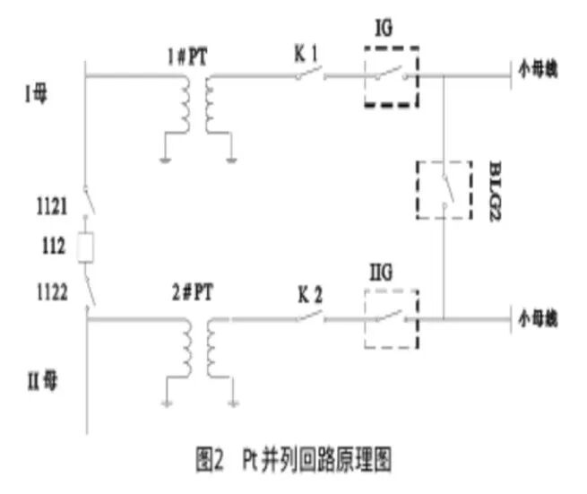

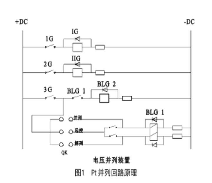

PT二次并列回路分析

什么情况下需要将PT二次并列?
双母或单母分段接线方式下,一台母线PT退出运行,母线保持正常运行,此时母线保护需要继续运行,因保护装置不能失去电压,需要另一台运行的PT维持两段母线的保护电压,因此需要将PT并列,并列时要确保一次先并列,二次再并列。

为什么要一次先并列,二次再并列?
二次侧并列在操作时必须先确保PT一次侧并列(检查母联、分段在合位),否则PT二次侧并列后,一次侧电压不平衡,二次侧将产生较大环流,容易引起二次侧小开关跳闸,从而造成保护误动、计量错误等;且即使二次空开没有跳闸,由于两条母线电压差,会造成二次侧电压误差,引起保护、测量和计量上的误差。

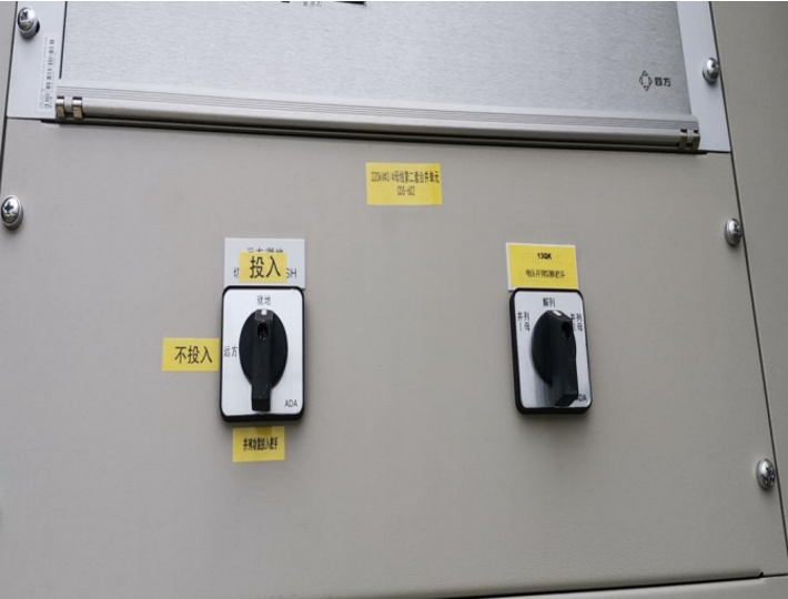

某变电站新投运过程中,由I母通过母联断路器对II母充电时,出现220kV#I、II MPT二次小开关全部跳开。
事件经过:
新投运该变电站时,由#1主变对220kV I母充电,充电正常,#1M PT二次电压测试正常,当通过I母对II母进行充电时(PT高压侧刀闸在合位),合上母联断路器瞬间,#1、2M PT二次小开关全部跳开,保护装置发“PT断线告警”。
当II母充电成功后合#1、2M PT二次小开关,不再跳闸,告警消失。
事件原因:
经检查,是对II母充电操作前电压切换装置的切换把手QK打在并列位置,使得合母联断路器时PT二次并列反送电,产生了大的空载励磁电流,造成空开跳闸。
