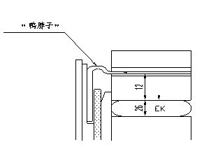

6、对角环的处理。可以普遍地认为,凡是有角环的部位,均认为是绝缘结构中关键的部位,要特别慎重对待。角环的作用一是分割油隙(大油隙变为小油隙,提高耐电强度),二是增加爬距(降低爬电场强)。角环放置力求位置准确、保证厚度、服帖到位、不出现鸭脖子现象。设计时要留出压服余量。
【科普】变压器局放的基础知识的图3

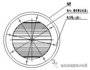

7、关于地屏。地屏是高压电力变压器中关键的零件之一。起到了改善电极形状的作用。我厂220及以上的变压器普遍使用,必不可少。其机理如下:
图(一)、无地屏
【科普】变压器局放的基础知识的图4
图(二)、有地屏(未接地)
【科普】变压器局放的基础知识的图5
图(三)、有地屏(有效接地)
           【科普】变压器局放的基础知识的图6
空心导体如果腔内没有净电荷,在外电场达到静电平衡状态时,剩余电荷只能分布在外表面,导体内和空腔内任何一点处的场强都为零。因此,如果把任一物体放入空心导体的空腔内,该物体就不受任何外电场的影响。
导体铁心放在金属壳地屏内,由于静电感应,在地屏的内外表面将出现等量异性感应电荷,地屏的外表面的电荷所产生的电场就会对外界产生影响。
为了消除影响,可把地屏接地,则外表面的感应电荷因接地而被中和,相应的电场随之消失。由此可见,对于接地的地屏,外界的电场既不会影响地屏内的铁心,铁心也不会影响外界的电场。
上述的理论同样适用于焊接头、线圈出头等的屏蔽,在电力变压器中被广泛运用。
