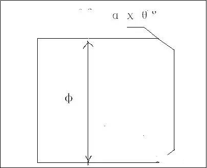

一、外圆倒斜角计算公式
例子:Φ 30直径外端倒角1.5x60°     程式:Go X32 Z2
1,倒角起点直径X=  Φ-2xaxtanθ°   X=30-2x1.5x1.732=24.804   G1 X24.804  Z0   F0.2
2,倒角起点长度Z=0 其中tan60°由数学用表查出 G1 X30 Z-1.5  F0.15
3,倒角收点直径X=  Φ;  G1 Z-50
4,倒角收点长度Z=  -a

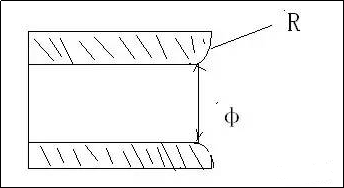

四、内圆倒圆角计算公式
例子;    Φ 20孔径外端圆角R2     程式:G0 X18 Z2
1,倒角起点直径X=  Φ+2*R   X=20+2x2=24    G1 X24 Z0 F0.2
2, 倒角起点长度 Z=0     G2 X20 Z-2 R2 F0.1
3,倒角收点直径X=  Φ     G1 Z-25
4,倒角收点长度Z=  - R

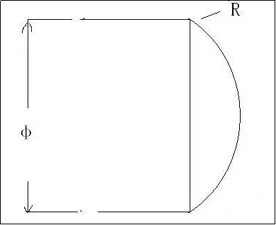

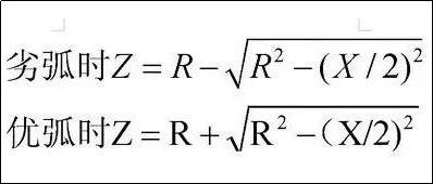

六、球冠的高度计算公式
1、当截面为劣弧时。球冠高度= R-【R2-(X/2)2)】的方差的平方根
数控车床常用计算公式的图5
2、当截面为优弧时。球冠高度=R+【R2-(X/2)2)】的方差的平方根
数控车床常用计算公式的图6

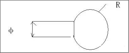

数控车床常用计算公式的图7
八、锥台圆角的计算:
1、起始端X  =Φ-2R【 (1-sin θ)*tanθ-cos θ】Z=0
2、切点 X  =Φ+2R (1-sin θ)*tanθ      Z =-(1-Sinθ)*R
3、收点X=锥体大端直径Φ    Z = -(Φ-切点X)÷2÷tanθ+切点的Z(也就是锥长)
数控车床常用计算公式的图8

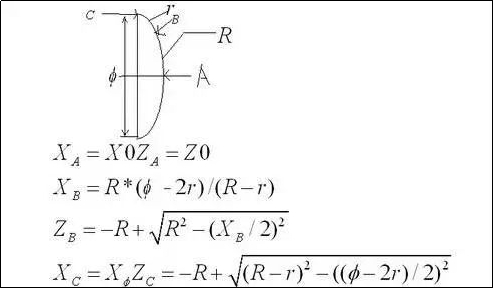

九、大圆弧R与小圆弧 r  的接合:
1、起始端 X=0  Z=0
2、切点X   Z见上图
3、收点X  =Φ  Z=见上图
