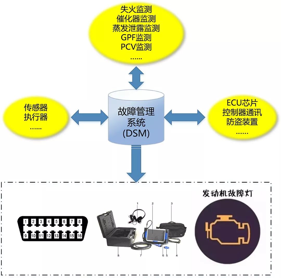

DSM主要包含两类功能,其一为诊断结果收集和故障应对;其二用于满足法规标准化输出要求,包括对MIL控制和OBD接口输出。此外,它还可以满足客户的一些特殊需求,如SVS亮灯方式等。从下图可看出DSM所处的核心地位。

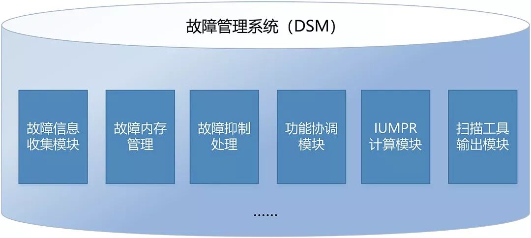

DSM为实现这些功能,内部划分了多个职责清晰的子模块,主要包含:故障信息收集模块、故障内存管理、故障抑制处理、功能协调模块、IUMPR计算模块以及诊断仪输出相关模块。为有效观察和监测诊断模块行为,DSM同时为标定工具提供了大量测量变量,方便标定工作和问题查找。
