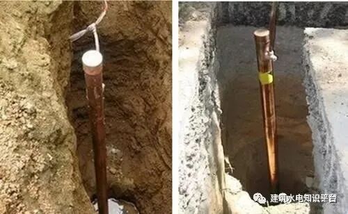

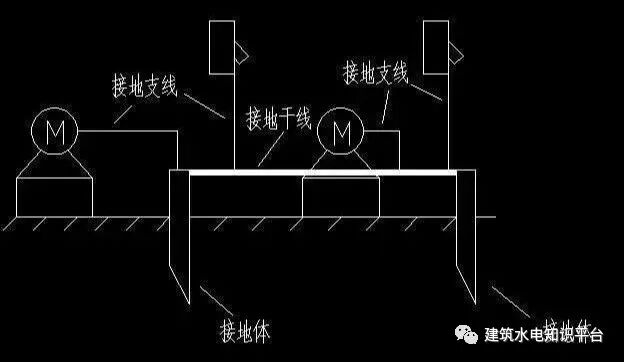

3.接地极和接地极系统(接地装置)
什么是建筑电气防雷接地系统?详细解读!的图1
为提供电气装置至大地的低阻抗通路而埋入地中,并直接与大地接触的金属导体,称为接地极。兼作接地极用的直接与大地接触的各种金属构件、金属管道、金属井管、建(构)筑物和设备基础的钢筋等称为自然接地极。
由各接地极、总接地端子或接地母线及它们之间的连接导体组成的系统,称为接地极系统(接地装置)。一般取总接地端子或接地母线为电位参考点。

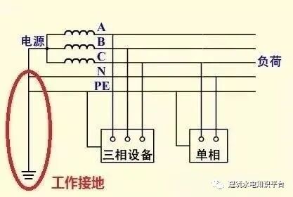

1.功能性接地
用于保证设备(系统)的正常运行,或使设备(系统)可靠而正确地实现其功能。如:
(1)工作(系统)接地。根据系统运行的需要进行的接地,如电力系统的中性点接地、电话系统中将直流电源正极接地等。

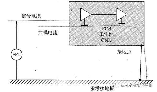

(2)信号电路接地。设置一个等电位点作为电子设备基准电位,简称信号地。

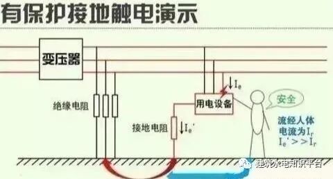

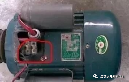

2.保护性接地
以人身和设备的安全为目的的接地。如:
(1)保护接地。电气装置的外露导电部分、配电装置的构架和线路杆塔等,由于绝缘损坏有可能带电,为防止其危及人身和设备的安全而设的接地。

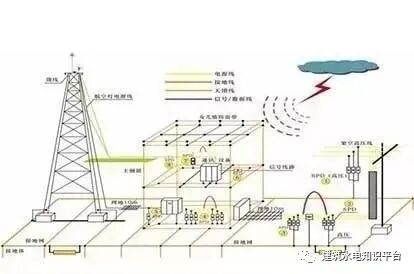

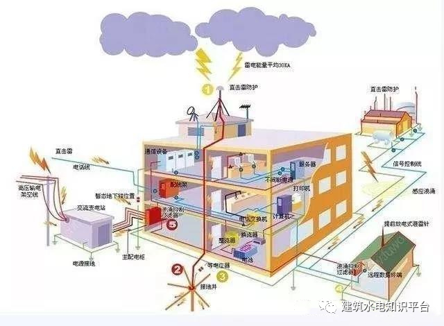

(2)雷电防护接地。为雷电防护装置(避雷针、避雷线和避雷器等)向大地泄放雷电流而设的接地,用以消除或减轻雷电危及人身和损坏设备。
什么是建筑电气防雷接地系统?详细解读!的图7
(防雷接地)

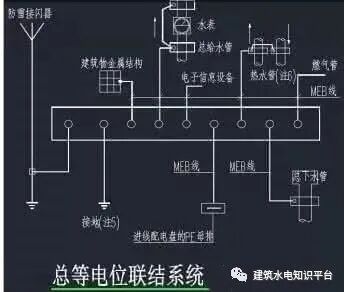

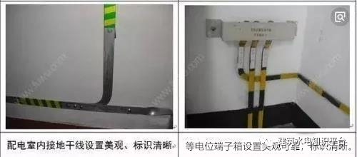

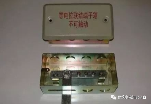

04 什么是等电位连接
1.等电位联结的作用
建筑物的低压电气装置应采用等电位联结,以降低建筑物内间接接触电压和不同金属书体间的电位差;避免自建筑物外经电气线路和金属管道引入的故障电压的危害;减少保护电器动作不可靠带来的危险和有利于避免外界电磁场引起的干扰、改善装置的电磁兼容性。
什么是建筑电气防雷接地系统?详细解读!的图11
2.等电位联结的分类

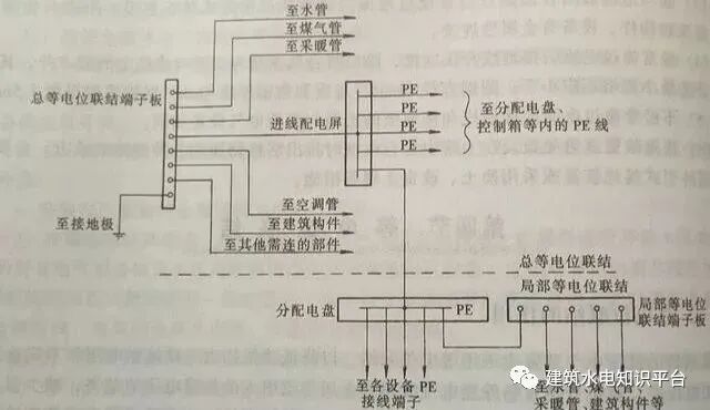

①.总等电位联结
总等电位联结是将建筑物电气装置外露导电部分与装置外导电部分电位基本相等的连接。通过进线配电箱近旁的总等电位联结端子板(接地母排)将下列导电部分互相连通:
(1)进线配电箱的PE(PEN)母排;
(2)金属管道如给排水、热力、煤气等干管;
(3)建筑物金属结构;
(4)建筑物接地装置。
建筑物每一电源进线都应做总等电位联结,各个总等电位联结端子板间应互相连通。
什么是建筑电气防雷接地系统?详细解读!的图12

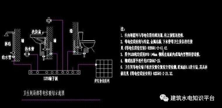

③.局部等电位联结
在一局部场所范围内将各可导电部分连通,称为局部等电位联结。可通过局部等电位联结端子板将PE母线(或干线)、金属管道、建筑物金属体等相互连通。下列情况需作局部等电位联结:
(1)当电源网络阻抗过大,使自动切断电源时间过长,不能满足防电击要求时;
(2)由TN系统同一配电箱供电给固定式和手持式、移动式两种电气设备,而固定式设备保护电器切断电源时间不能满足手持式、移动式设备防电击要求时;
(3)为满足浴室、游泳池、医院手术室等场所对防电击的特殊要求时;
什么是建筑电气防雷接地系统?详细解读!的图13
(4)为避免爆炸危险场所因电位差产生电火花时;
什么是建筑电气防雷接地系统?详细解读!的图14

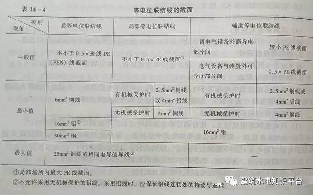

2.等电位连接线的界面要求

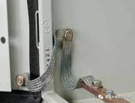

4.等电位联结线的安装
(1)金属管道上的阀门、仪表等装置需加跨接线连成电气通路。
(2)煤气管入户处应插入一绝缘段(如在法兰盘间插入绝缘板),并在此绝缘段两端跨
接火花放电间隙,由煤气公司实施。
(3)导体间的连接可根据实际情况采用焊接或螺栓连接,要求做到连接可靠。
(4)等电位联结线应有黄绿相间的色标,在总等电位联结端子板上刷黄色底漆并作黑色“接地”标记。
