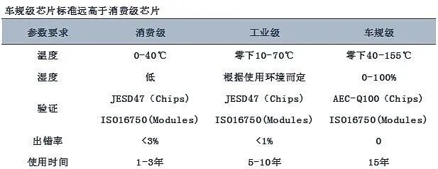

因为在以上所有困难的前提之下,还要加上「车规级」这个标准,这一下将难度有提升了一个量级,那地平线依然坚持这个方向的原因主要有四点:

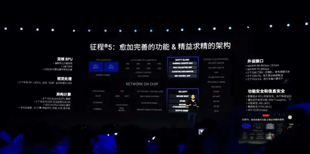

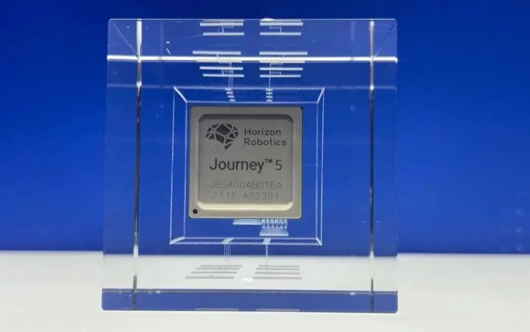

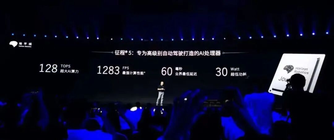

征程 5 则是一颗大算力、高性能芯片,其硬件参数为:
  • 单片最大 AI 算力 128 TOPS;
  • 单芯片最大功耗 30 W;
  • 最低延迟低至 60 毫秒;
  • 帧率可达 1283 FPS;
  • 支持 16 路感知摄像头、激光雷达、毫米波雷达等感知接入。
从单芯片算力来看,征程 5 相比于其前两代产品征程 2 和征程 3 的算力实现整体超过 25 倍的提升。
128 TOPS 意味着,车辆可以搭载更丰富以及成像性能更强的感知传感器,获取更丰富的感知数据,芯片可以处理的数据更多,最终通过算法的改进可以让系统实现更多场景的覆盖,因此,大算力芯片提供的是自动驾驶核心的基础能力。

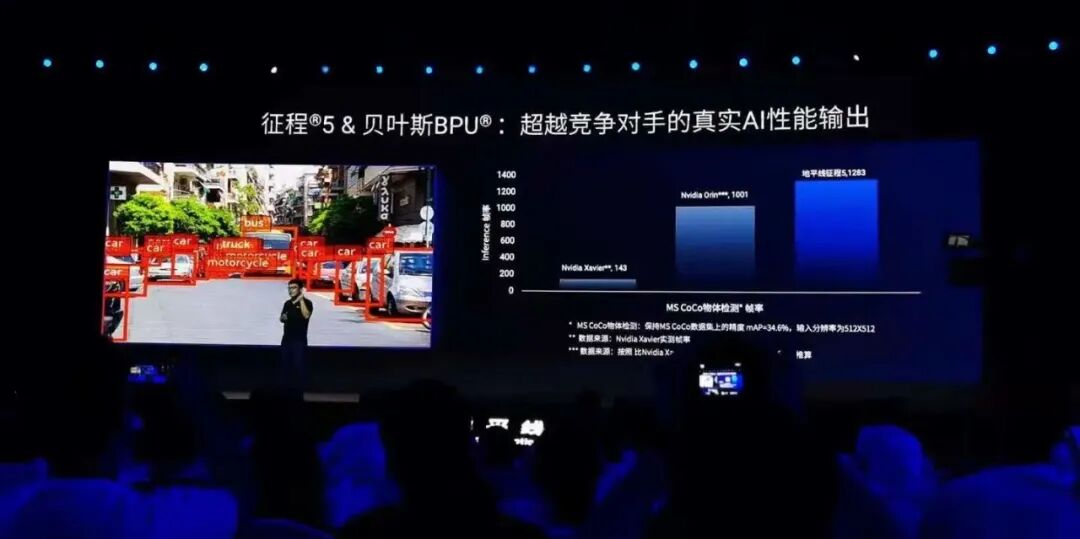

地平线的「新征程」与自主品牌汽车的「新机遇」的图10
简单理解就是,我们把感知识别的数据看作视频流,每一帧代表一张照片连起来就是视频画面,那么照片越多视频所展示的细节越多,在自动驾驶里场景细节越多越能做到更安全。而地平线征程 5 在 MS CoCo 上进行物体检测得到的每秒准确识别帧率(MAPS)为 1283 FPS,而英伟达 Orin 则为 1001 FPS。也就是说,征程 5 芯片兼顾了计算的「快」,识别的「准」的特点。

在发布会上,黄畅博士给了答案,那就是架构设计。征程 5 采用了地平线自研的第三代双核 BPU 贝叶斯架构,支持 2.5D/3D AI 算法硬件原生加速。
地平线的「新征程」与自主品牌汽车的「新机遇」的图12

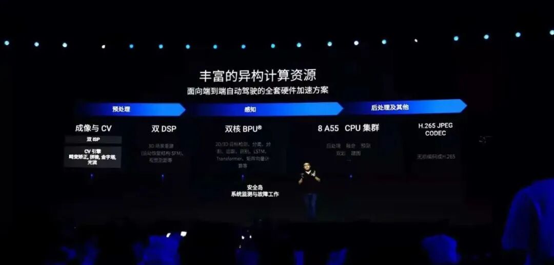

这套架构最大的特点是「丰富的异构计算资源」:
  • 在视觉处理上,地平线采用 2 个车用 ISP,可实现 1.3 GP/s 的像素处理,同时支持「在线」实时处理 HDR 高动态范围图像。
  • 在异构计算上,征程 5 搭载了 8 个 A55 DynamlQ CPU 集群,可以实现数据的后处理、融合以及行为的预测决策的规划,还有建图能力;2 个视觉 P6 DSP 可实现 3D 场景重建(运动恢复架构 SFM)、视觉测距等;还有专用的 CV 加速器,利用 CV 加速引擎可实现对图像的畸变矫正、拼接和流光处理。
地平线的「新征程」与自主品牌汽车的「新机遇」的图13
简单理解就是,贝叶斯架构利用异构计算单元提供针对场景的最佳计算模式配比,实现降低计算功耗与延迟;利用高灵活大并发数据桥提升计算单元利用率;通过脉动张量计算核降低计算功耗、延迟和所需要的数据带宽,最终通过编译优化算法,达成高度并行的计算能力,这样就有了征程 5 强大的真实 AI 性能输出。

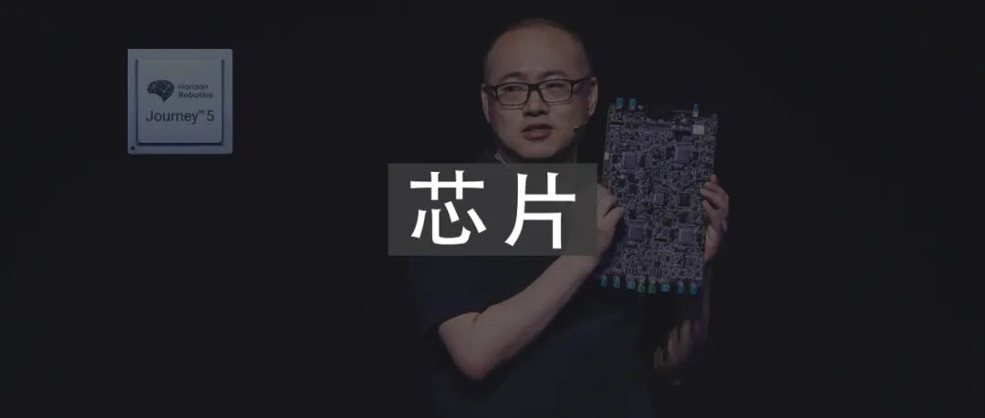

征程 5 已经通过了 ASIL - B 功能安全认证,基于征程 5 的系统可达到 ASIL - D 功能安全水准,并可通过安全岛设计进行全时追控。
至此,征程 5 的硬件实力已经聊完,如果上述的技术细节比较难懂,那么你只需要知道征程 5 芯片的算力可以达到全球前三,性能可以比肩英伟达、特斯拉、Mobileye、华为,也是全球唯三的可以量产自动驾驶大算力、高性能芯片的中国科技公司。
地平线的「新征程」与自主品牌汽车的「新机遇」的图14
而基于征程 5,地平线推出了全场景智能驾驶计算平台 Matrix 5:

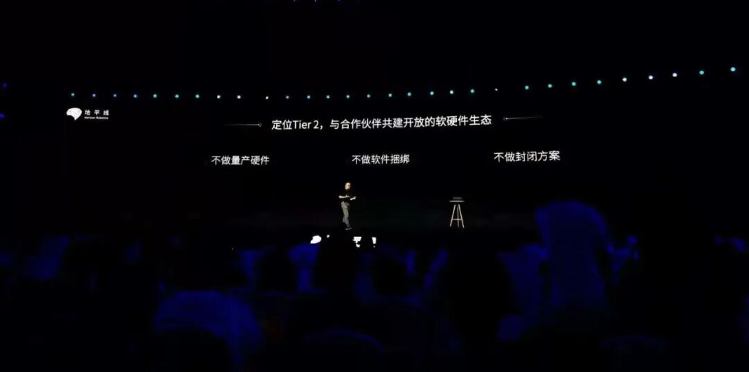

除此之外还有一个重要性是,「作为 AI 芯片公司,地平线将坚持 Tier 2 的定位与软硬件生态的开放。」
地平线的「新征程」与自主品牌汽车的「新机遇」的图16
在发布会上,余凯博士说:地平线坚持定位 Tier 2,与合作伙伴共建开放的软硬件生态。「地平线不做量产硬件,不做软件捆绑,不做封闭方案。」地平线计划将底层技术平台多维度开源开放给不同的生态伙伴,赋能自主研发、加速汽车智能应用的开发和智能汽车的量产进程。
余凯博士阐述的地平线的生态观是「全维利他」,坚持以「芯片 + 算法 + 工具链」赋能主机厂。

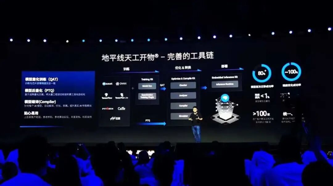

同时,地平线也考虑到了车企基于征程芯片后有算法开发移植等问题,为此,地平线在推出芯片的同时,也打造了一套 AI 开发工具:
  • 全链路 AI 开发平台:Horizon OpenExplorer 天工开物
  • 一站式 AI 开发工具平台:艾迪
地平线天工开物可提供开放易用的 AI 芯片开发软件栈以及丰富场景算法仓库,支持合作伙伴快速高效完成 AI 产品开发与应用落地。目前,地平线天工开物包含 AI Toolchain(芯片工具链)、Model Zoo(模型仓库)、AI Express(应用开发中间件)三大功能模块。
看到这就简单总结一下地平线的开放模式,地平线的开放是全局式的开放,简单理解就是,主机厂想用芯片就用芯片,想再系统性的方案也可以,如果不想用方案地平线还可以帮助你一起开发算法。这与此前,蔚来、理想等用 Mobileye 完全不同,因为Mobileye 提供的黑盒是不对车企开放核心算法的,现在地平线不仅开放还帮助车企开发。

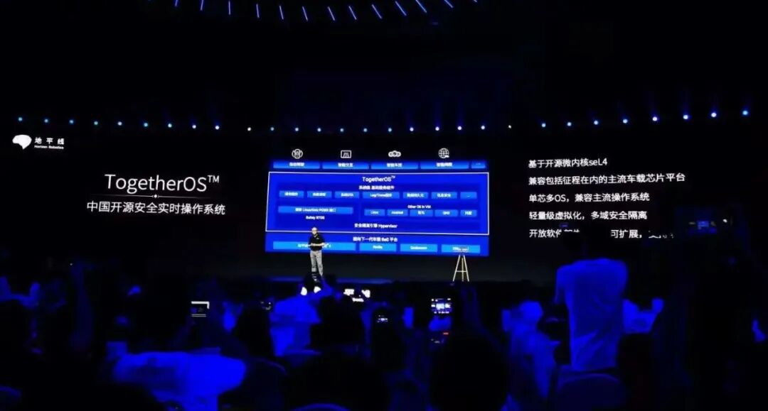

发布会上,地平线发布了基于安全微内核架构的实时车载操作系统 —— Together OS ,同时宣布将 Together OS 开源开放,携手智能汽车产业生态合作伙伴一起共建车载 OS 的开放生态系统。
地平线的「新征程」与自主品牌汽车的「新机遇」的图18
地平线官方介绍,Together OS 采用安全微内核进行开发,能够满足高等级自动驾驶实时性要求和功能安全要求,可覆盖自动驾驶、智能交互、智能网联、智能车控等车载全应用场景。
Together OS 可通过虚拟化来承载 Linux、Android、斑马智行 OS、QNX 以及华为鸿蒙 OS 等操作系统,满足车载各个不同功能域的操作系统需求;又可基于高度灵活性和可扩展性的 OS 架构,来支持小核简单和多核复杂的应用场景。
硬件上,Together OS 兼容包括征程芯片在内的主流车载芯片平台,同时也兼容英伟达、高通等业界多种 SoC。
Together OS 的首批生态合作伙伴,包括:AutoCore、长安汽车、长城汽车、江汽集团、奇瑞旗下雄狮科技、斑马智行、上汽集团。
