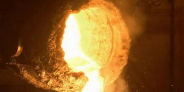

对于冲天炉熔炼:高温熔炼是最关键的技术指标,高温熔炼可以有效消除生铁粗大石墨的遗传性。高温熔炼可以提高渗碳率,减少配料中的生铁加入量。以渗碳方式获得的碳活性好,要比多加生铁带来的碳有更好的石墨化作用,反映在铸件上,就是石墨的形态更好,分布更均匀。石墨的形态好,就会提高材料的性能,包括切削性能,而 石墨化效果好,就能减少铁液的收缩倾向。

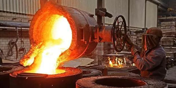

⑵提高原铁液的硅量,控制孕育量。
灰铸铁中的硅一部分是原铁液中的硅,一部分是孕育带入的硅。
许多人喜欢原铁液中的硅低点,然后用很大的孕育量孕育,这种做法并不科学:大量的孕育是不可取的,这会增大收缩倾向。孕育是为了增加结晶核心的数量,促进石墨化,少量的孕育(0.2%~0.4%)就可以达到这个目的。从工艺控制来说,孕育量应该相应稳定,不能有过大的变化。这就要求原铁液的硅量也要相应稳定。提高原铁液的硅量,既可以减少白口和收缩倾向,又能发挥硅固溶强化基体的作用,性能反而不降低。目前比较科学的做法是提高灰铸铁原铁液的含硅量,孕育量控制在0.3%左右,这样可以发挥硅的固溶强化作用,对提高强度有利,也对减少铸件收缩有利 。

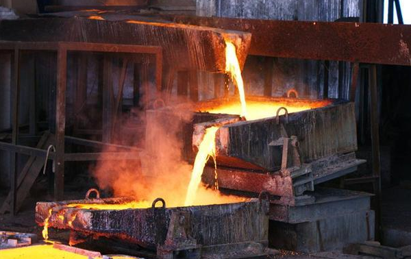

⑸铁液氧化倾向不容忽略:氧化大、收缩大。
铁液氧化倾向大是非常有害的,也会增大收缩倾向。为了降低铁液氧化,冲天炉熔炼就要实现快速熔炼。现在国外的先进电炉熔炼技术可以做到加入的铁料在几分钟内快速熔化,大大缩短了铁料在高温氧化阶段的时间,氧化倾向大幅降低,同时由于电炉增碳技术的应用,使铁液的氧化进一步降低,所以电炉熔炼也可以生产出低氧化、低收缩的铁液。只要严格控制好浇注温度,用电炉熔炼生产复杂的缸体、缸盖铸件也很有优势。
