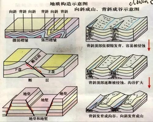

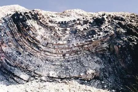

地质构造
应懂得最基本地质知识!你全知道吗?的图2
地质构 指组成地壳的岩层或岩体在内、外动力地质作用下发生变形和变位,如褶皱、节理、断层、劈理以及各种线理和面理构造等.
应懂得最基本地质知识!你全知道吗?的图3

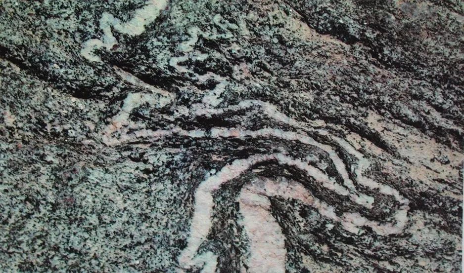

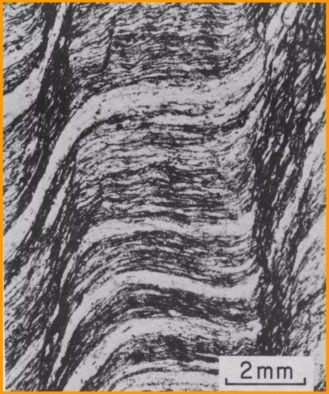

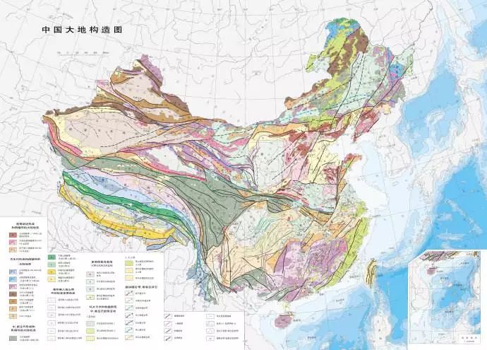

地质构造的规模,大的上千公里,需要通过地与地球物理资料的综合分析和遥感资料的解译才能识别,如岩石圈板块构造;小的以毫米甚至微米计,需要借助光学显微镜或电子显微镜才能观察到,如矿物晶粒的变形、晶格位错等。
褶皱构造岩层在侧方压应力作用下发生的弯曲叫褶曲。褶曲仅指岩层的单个弯曲,而岩层的连续弯曲则称为褶皱。褶曲的基本类型有两种:背斜和向斜。背斜是核部的岩层相对较老,两翼的则较新的褶曲。向斜是核部的岩层相对较新,两翼的则较老的褶曲。
断裂构造岩石受应力作用而发生变形,当应力超过一定强度时,岩石便发生破裂,甚至沿破裂面发生错动,使岩层的连续性完整性遭到破坏的现象,称为断裂构造。断裂构造包括两类:按断裂两侧的岩是否发生明显的滑动,可分为节理、断层。

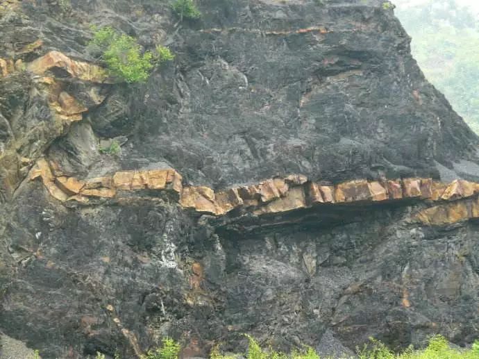

(1)按照构造形成的时间顺序分类
按照构造形成的时间顺序可将地质构造分为原生构造和次生构造,次生构造是构造地质学研究的主要对象。

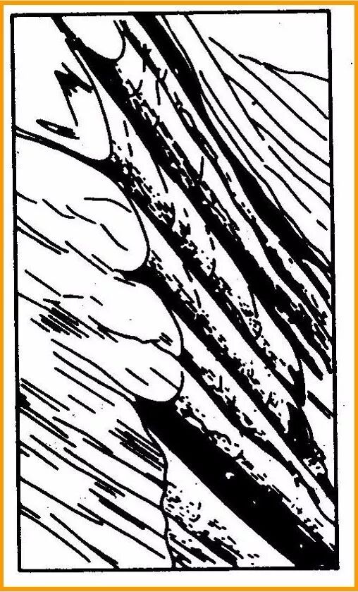

原生构造在成岩过程中形成的构造。火成岩的原生构造主要是受岩浆流动与冷凝收缩的力的作用产生的,火成岩的原生构造主要是受岩浆流动与冷凝收缩的力的作用产生的。分为原生流动构造与原生破裂构造两种。
原生流动构造是固态物体在液态岩浆流动中形成的定向构造,如由岩浆早期晶出的片状、板状矿物与扁平状析离体、捕虏体的定向排列形成的流面,由岩浆早期晶出的柱状、针状矿物的定向排列形成的流线;原生破裂构造有柱状节理以及根据节理与流面或流线的产状关系分出的纵节理、横节理、斜节理与层节理。

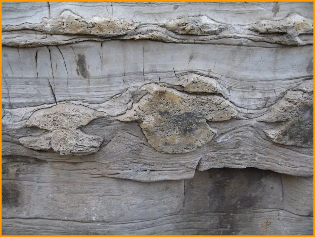

②层面构造主要指波痕、泥裂、雨痕、印模、虫迹等,这类构造发育于沉积岩层的顶面或底面,在野外可用来鉴别地层的顶、底面,以判断地层层序的正常与倒转。
③层内构造主要指限于某一岩层中的原生构造,如粒序层、交错层、层内褶皱与层内断层等,其中除层内断层外,也均可根据它们的内部结构特点来鉴别地层的顶面或底面。

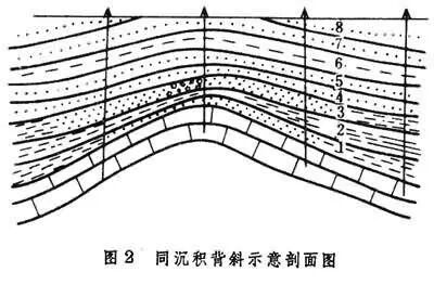

④穿层构造主要指发育于多层岩层中的背斜或断层,称为同沉积背斜或同沉积断层。同沉积背斜是在区域性地壳拗陷并不断接受沉积的盆地中的局部上隆部位上逐渐发育的背斜,因此具有原始的上拱弯曲状态,其轴部地层厚度小于翼部,轴部碎屑沉积物的粒度则大于翼部同一层沉积物的粒度。
同沉积断层又称生长断层是指与沉积作用同时活动的断层,一般发育于沉积盆地的边缘,具有正断层性质。盆地所在为断层的下降盘,其地层厚度明显大于断层的上升盘,且断距随深度而增大,即地层时代愈老,断距愈大。另外,韵律层也是一种原生的穿层构造,是由多个粒序层依序叠置而组成的。

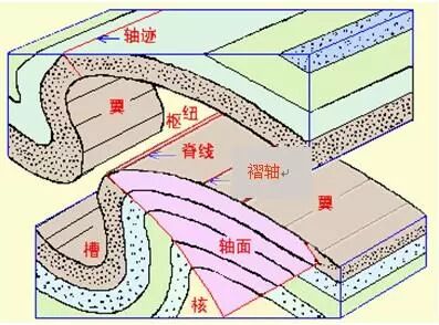

褶皱构造:在地壳运动的强大挤压作用下,岩层会发生塑性变形,产生一系列的波状弯曲,叫做褶皱。从原理上讲褶皱产生是个相当简单的过程,但是由于形成原因不同褶皱也分为很多种。
枢纽:在褶皱的各个横剖面上,同一褶皱面的各最大弯曲点的联线称枢纽。
轴面:又称枢纽面,指相邻褶皱面上的枢纽联成的面。
轴迹:轴面与地面或任一平面的交线。
槽线:向斜或向形的同一褶皱面的各横剖面上的最低点为“槽”,它们的联线为槽线。
脊线:向斜或向形的同一褶皱面的各横剖面上的最高点为“脊”,它们的联线为脊线。

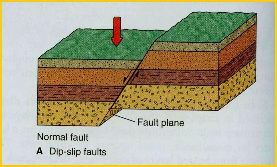

断层:破裂面两侧岩块发生明显位移的破裂构造称断层。
滑距:指断层两盘实际的位移距离,是根据错动前的一点,错动后被分成两个对应点间的实际距离。
断距:指被错断岩层在两盘上的对应层之间的相对距离。
正断层:指上盘沿断层面相对向下滑动,下盘则相对向上滑动。

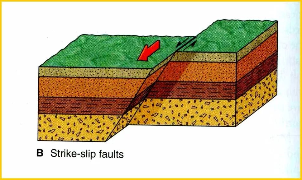

平移断层:两盘沿断层面走向相对移动。

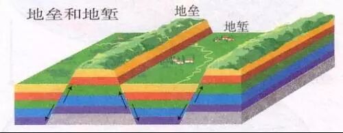

地堑:是由走向大致平行、倾向相反、性质相同的两条(或数)断层组成,它们中间共用一个下降盘。
地垒:是由走向大致平行、倾向相反、性质相同的两条(或数)断层组成,它们中间共用一个上升盘。

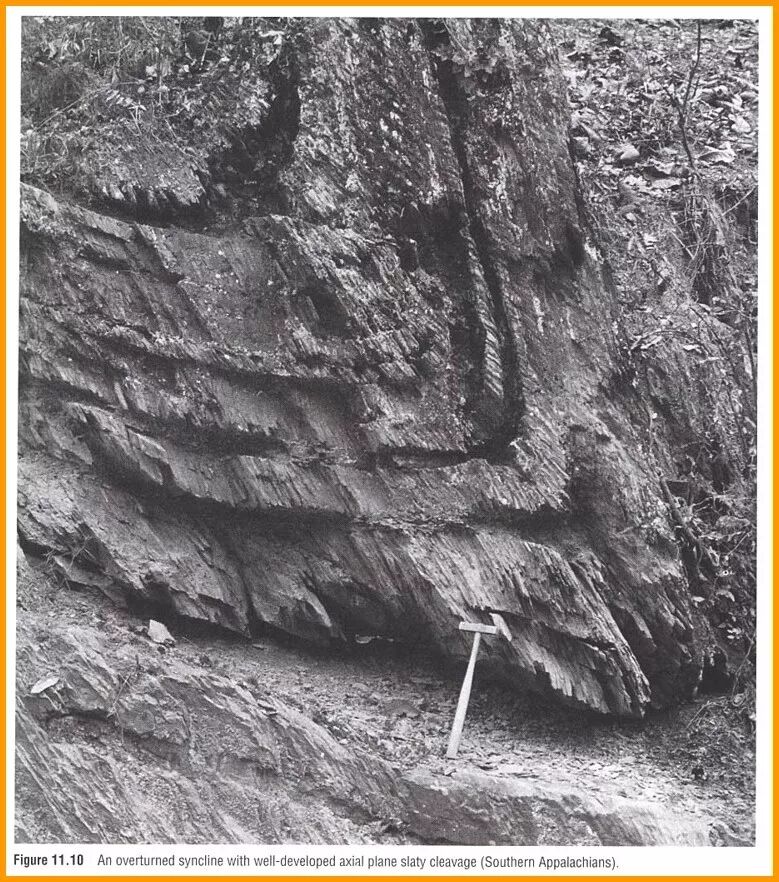

劈理
应懂得最基本地质知识!你全知道吗?的图35
劈理:是一种将岩石按一定方向分割成平行密集的薄片或薄板的次生面状构造。

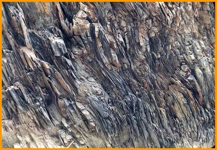

流劈理:是由片状、板状或扁圆状矿物或其集合体的平行排列构成的。
应懂得最基本地质知识!你全知道吗?的图37
破劈理:指岩石中密集的(间距小于10mm)且平行排列的一系列破裂面,其力学性质与剪节理相同。

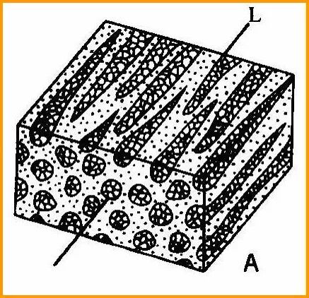

铅笔状构造:是褶皱的泥质板岩或粉砂质板岩中常见的一种构造。成因解释之一是由二组或两组以上平行面状构造交切分割而成。有的是层理与劈理交切,有的是劈理与劈理交切。
杆状构造:由石英、方解石或其它成分单一的强硬岩石所构成,成束成带地在一定变质岩层中出现。其杆的成分与所在岩石不同。常是垂直于枢纽方向辗滚作用的结果,其延伸方向平行于枢纽而与运动方向垂直(属b轴线理)。
