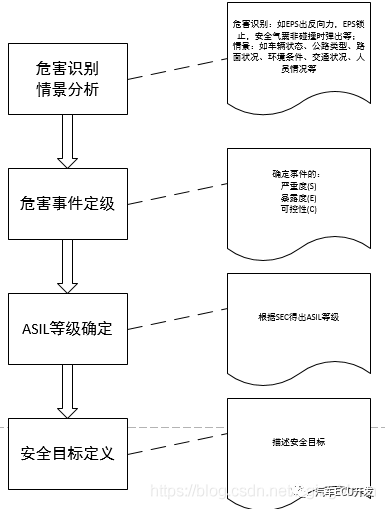

HARA分析步骤:
功能安全--安全分析的图1

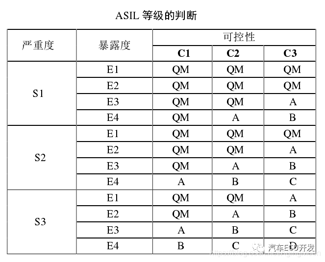

ASIL等级说明:
QM指的是 质量管理,表示此项功能不影响安全,通过质量管理保证即可。
功能安全--安全分析的图3

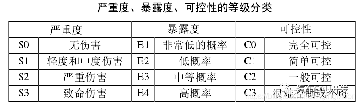

 举例说明:
功能安全--安全分析的图4

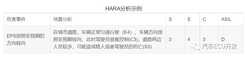

HARA分析示例
危害事件 场景分析 S E C ASIL
EPS按照非预期的方向转向 在城市道路,车辆正常匀速行驶(E4),车辆方向按照非预期转向,此时驾驶员很难控制(C3),道路两边人员较多,可能造成路人或者驾驶员的伤亡(S3) 3 4 3 D

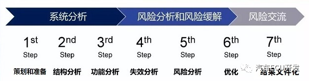

分析步骤(典型七步法):
功能安全--安全分析的图5

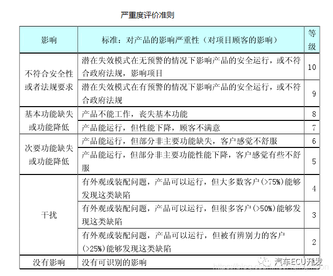

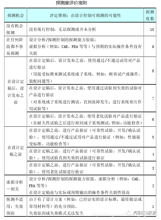

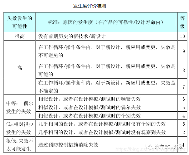

SOD说明:
功能安全--安全分析的图6
功能安全--安全分析的图7
功能安全--安全分析的图8

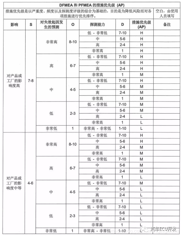

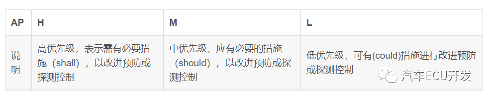

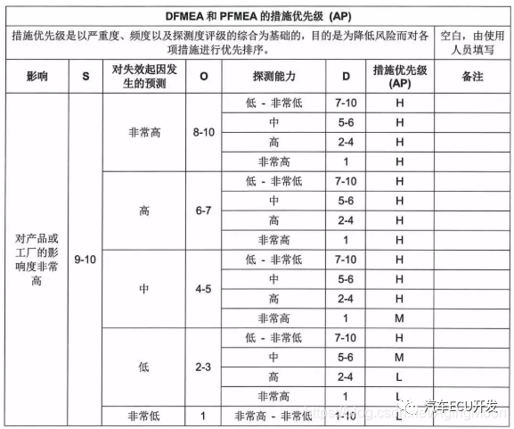

AP说明:
功能安全--安全分析的图9
AP优先级定义:
功能安全--安全分析的图10
功能安全--安全分析的图11

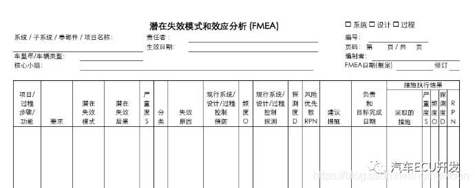

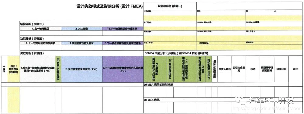

典型FMEA表格(新老版的):
功能安全--安全分析的图12
功能安全--安全分析的图13

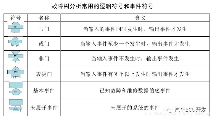

常用的符号:
功能安全--安全分析的图14

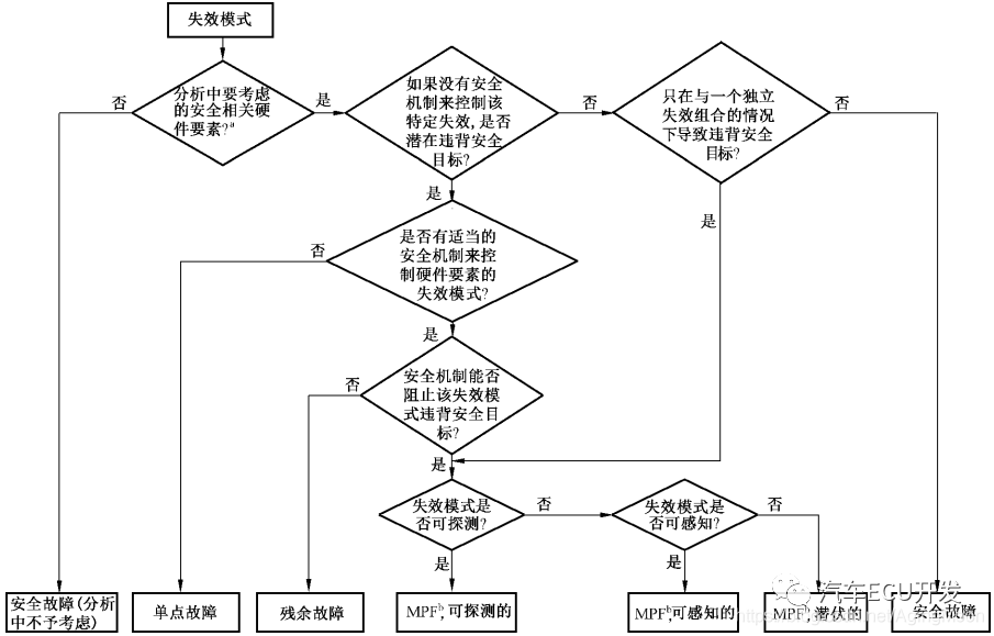

故障类别:
功能安全--安全分析的图16
失效分析过程:
功能安全--安全分析的图17

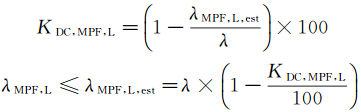

单点故障度量:
功能安全--安全分析的图22
潜伏故障度量:
功能安全--安全分析的图23
