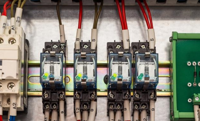

中间继电器,主要用于控制回路当中,它可以增加触点的数量及容量,一般一个中间继电器都有一个具体的功能的,比如:
小窍门!中间继电器故障判断及处理的图1
1.一个中间继电器是由主接触器的常开触点控制,那么它的作用就是为主接触器扩展触点的,也可以理解成运行信号的扩展。
2.中间继电器由马达保护器的故障点启动,并且还自带自锁的电路,那么它就是用做故障信号的传递,一般这种电路会有一个复位按钮来复位这个中间继电器。
3.一个常开触点我们要转成常闭触点,一般就会用一个中间继电器进行触点的转换。
4.一个PLC输出点为24VDC,去控制一个220VAC的电磁阀,从电气角度就需要加一个24VDC的中间继电器,由中间继电器来控制电磁阀的动作。
小窍门!中间继电器故障判断及处理的图2

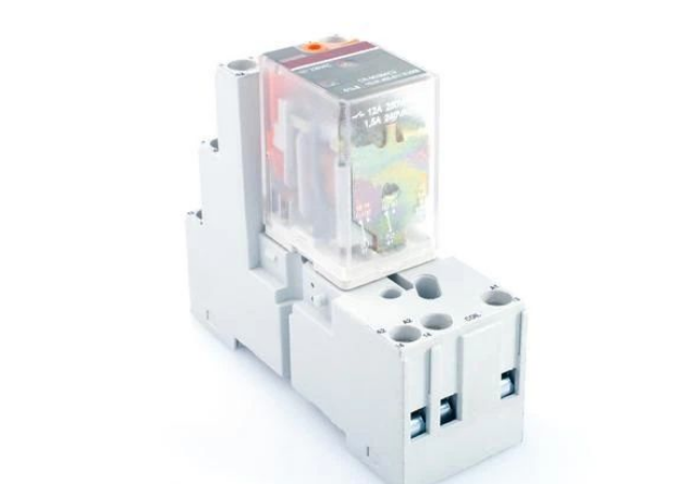

当然中间继电器绝对不止以上几种用法,但在实际中,以上几种用法最为常见,那么一般中间继电器有哪几种故障呢?
中间继电器本体发生肉眼可见的损坏,比如:中间继电器已经发黑了,就算还能动作,那它也是一个隐患。或者中间继电器的外壳已经变形,那么不用想,换了在说。
中间继电器本体发生肉眼不可见的损坏,这时候就需要维修人员使用万用表测量中间继电器的线圈:
1.如果中间继电器已经得电但不动作,那么就需要更换中间继电器的本体部分。
2.如果中间继电器已经得电,而且已经动作(中间继电器上的指示灯已亮),但是触点未动作,这就是中间继电器卡死,也需要更换掉中间继电器本体。
3.中间继电器已经得电,且动作(中间继电器上的指示灯已亮),触点也动作。但是某一对触点接触不良,对外表现为中间继电器几百次中有一次或者几次触点未动作到位。这是一个明显的软故障,是比较难查的故障,一般来说会把这一个控制回路上所有的线先紧一遍。之后再逐一更换这条控制回路上的元器件。

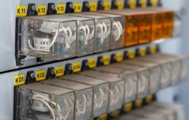

中间继电器底座发生肉眼不可见的损坏(因为中间继电器的电流较小,底座损坏一般都是不可见的)。
小窍门!中间继电器故障判断及处理的图3
1.如果故障点在线圈接线柱处,则中间继电器不会动作。并且你无论怎么更换中间继电器本体,中间继电器都不会动作。这时候就需要更换底座。
2.如果故障点在触点接线柱处,则中间继电器的某一对触点不会动作。而且更换中间继电器也没用,这时候更换掉底座就可以了。
中间继电器的结构虽然比较简单,但是却是我们电气维修要时常面对的故障,能处理好这些故障也是我们电气维修人员的分内之事。小编这里希望大家看了小编的文章能把自己的设备都管好。哦!对了,对于中间继电器拿测温q时常测一下温度,可以有效的在中间继电器故障前将要坏的中间继电器找出来。具体办法就是把温度突然升高的中间继电器更换。或者把大于90℃的中间继电器提前更换掉。
