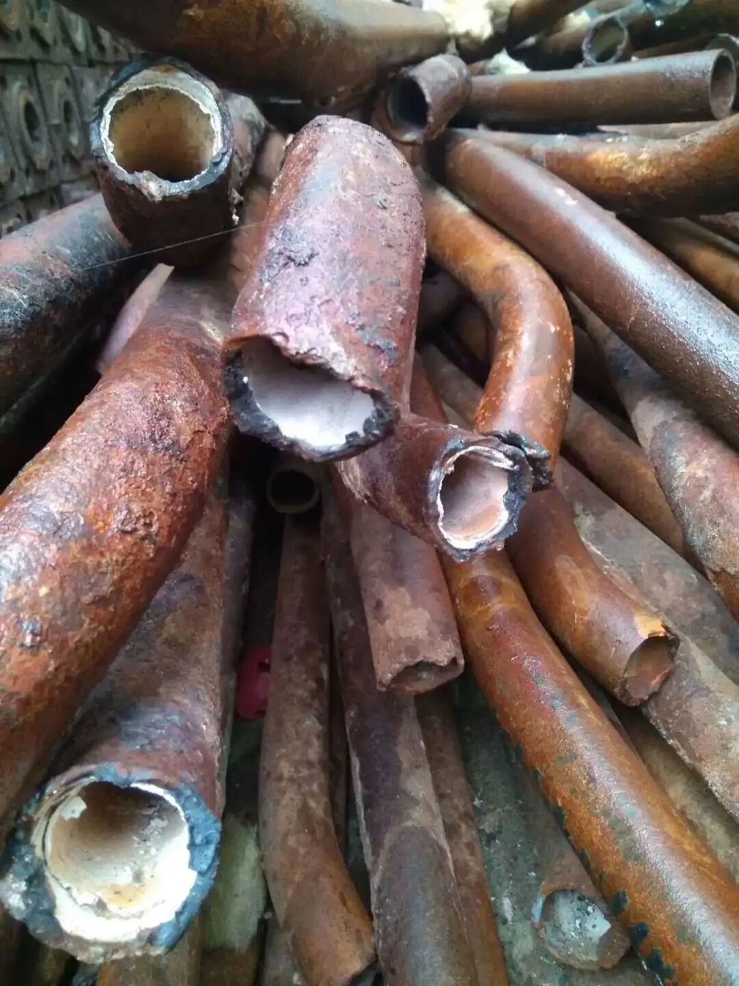

▲各种水垢引发的腐蚀结垢爆管后切割下来的炉管

锅炉给水质量不良、无水处理或水处理方法不正确,没有按相关的规定进行排污处理,使管线的内壁结垢或腐蚀,产生这种情况的主要原因就是因为有的锅炉用水取自地下,硬度高达5mmol/L,属于高硬度水,而且含硫高,含铁高,一旦水处理不当,很容易就发生过爆管,被迫停炉抢修,给生产和生活造成了很大的影响。

锅炉回水的铁含量超标,不仅会引起锅炉水“红水”现象,还会引起氧化铁垢下腐蚀发生。而且还会导致锅炉中磷酸盐水垢的快速生成,氧化铁水垢的导热性能很差,氧化铁水垢层的传热效率与炉管的传热效率相差很大,严重阻碍传热,会造成传热面局部温度过高,以至金属强度下降,危及锅炉的安全,造成炉管变形引起爆管。
