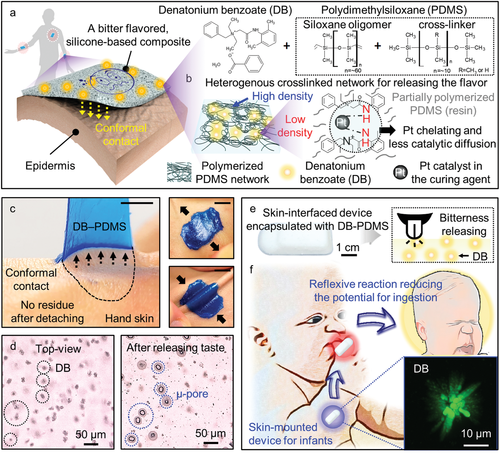

图1 设计一种苦味的有机硅复合材料作为皮肤安装设备中的封装和粘合层。
最近, 西北大学 黄永刚院士 / John A. Rogers 院士团队 提出了一种材料策略来解决这个问题。具体来说, 复合材料作为软包封层和温和的粘合剂被引入,这些粘合剂释放出旨在放入口中时会引起强烈苦味的化合物。作为一种安全功能,对这种感觉的反射性反应会大大降低摄入的可能性。所描述的材料系统包括无毒苦味剂(苯甲地那铵)作为弹性体(聚(二甲基硅氧烷))或水凝胶基质中的掺杂剂。 这些复合材料的实验和计算研究以及苦味剂的释放动力学定义了关键特性。结合到各种无线皮肤集成传感器中,证明了它们在功能系统中的实用性。这种简单的策略提供了宝贵的保护能力,与可穿戴设备监测的儿童福利具有广泛的实际相关性。
