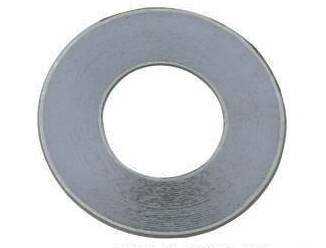

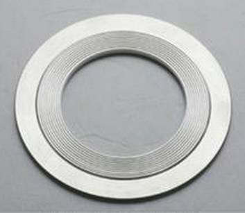

基本型:
【行业知识】你知道什么是缠绕垫片吗?的图1

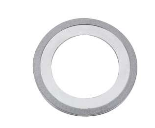

带内环型:
【行业知识】你知道什么是缠绕垫片吗?的图2

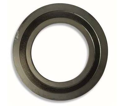

带定位环型:
【行业知识】你知道什么是缠绕垫片吗?的图3

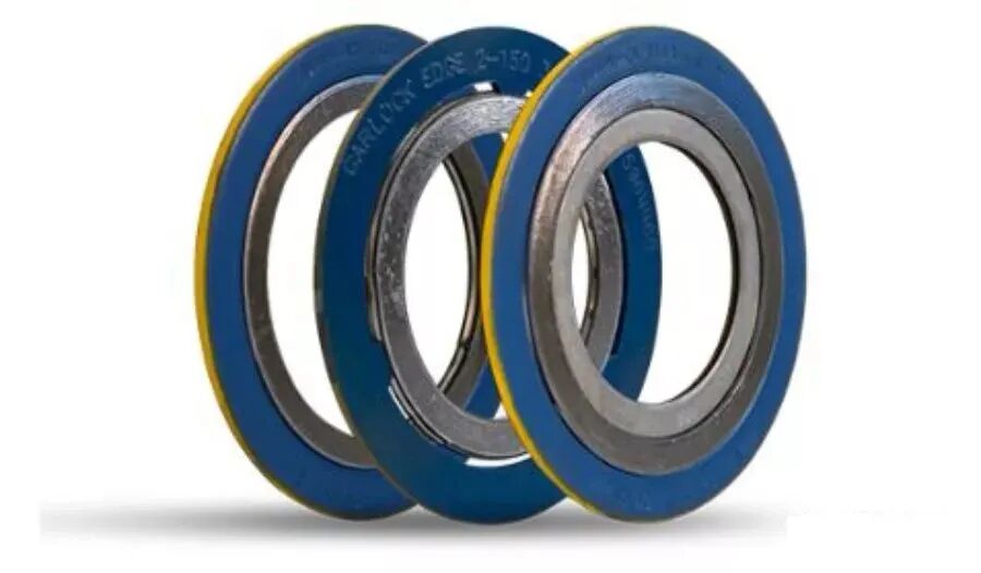

带内环及定位环型:
【行业知识】你知道什么是缠绕垫片吗?的图4

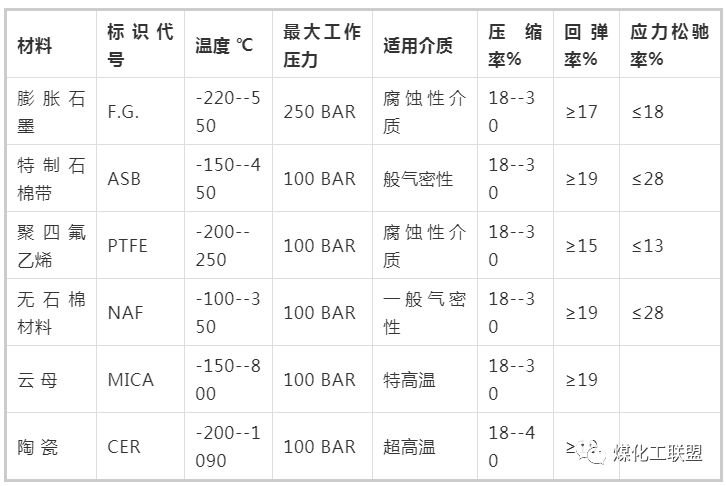

2. 基本型缠绕非金属带 A 非金属填充为特制的石棉带,柔性石墨带,聚四氟乙烯带,非石棉纤维带,及云母带等。带的厚度为 0.3-1.0mm。B. 特制石棉烧失量必须≤25%C. 非金属带的氯离子含量≤100PPMD.各类介质及各种非金属带的推荐使用温度及压力如下表:
缠绕垫片各种非金属材料主要技术参数:
【行业知识】你知道什么是缠绕垫片吗?的图5

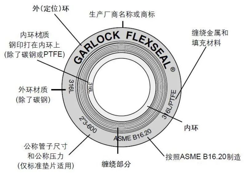

ASME B16.20所规定的标记要求
【行业知识】你知道什么是缠绕垫片吗?的图6
