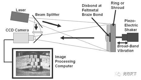

激光全息无损检测是利用激光全息干涉来检测和计量物体表面和内部缺陷的,这种技术的原理是在不使物体受损的条件下,向物体施加一定的载荷,物体在外界载荷作用下会产生变形,这种变形与物体是否含有缺陷直接相关,物体内部的缺陷所对应的物体表面在外力作用下产生了与其周围不相同的微差位移,并且在不同的外界载荷作用下,物体表面变形的程度是不相同的。用激光全息照相的方法来观察和比较这种变形,并记录在不同外界载荷作用下的物体表面的变形情况,进行比较和分析,从而判断物体内部是否存在缺陷,达到评价被检物体质量的目的。
具体做法是对被检测物体加载,使其表面发生微小的位移(微差位移),物体表面的轮廓就发生变化,此时获得的全息图上的条纹与没有加载时相比发生了移动。成像时除了显示原来物体的全息像外,还产生较为粗大的干涉条纹,由条纹的间距可以算出物体表面的位移的大小。由于物体有一定的形状,所以在同样的力的作用下,物体表面各处所发生的位移并不相同,因而各处所对应的干涉条纹的形状和间距也不相同。当物体内部不含有缺陷时,这种条纹的形状和间距的变化是宏观的、连续的、与物体外形轮廓的变化同步调的。当被检物体内部含有缺陷时,在物体受力的情况下,物体内部的缺陷在外部条件(力)的作用下,就在物体表面上表现出异常,而与内部缺陷相对应的物体表面所发生的位移则与以前不相同,因而所得到的全息图与不含缺陷的物体的不同。在激光照射下进行成像时,所看到的波纹图样在对应与有缺陷的局部区域就会出现不连续的、突然的形状变化和间距变化。根据这些条纹情况,可以分析判断物体的内部是否含有缺陷,以及缺陷的大小和位置。

声加载
激光全息无损检测技术的图5
声加载是以声频和中等的超声频进行的(通常低于100kHz),加载方法是把压电换能器粘贴在被检工件表面上,在工件中建立起共振板模式。当需要大幅度振动的情况下,换能器可通过一个实心的指数曲线形喇叭(声变换器)机械地耦合到一个点上,压电换能器装在半径较大的一端,半径较小的一端压向工件。这种单点激励法也可使整个工件建立起共振,因此,可同时检查整个表面的物理特性和探出缺陷。

时间平均法
激光全息无损检测技术的图11
这种方法是在物体振动时摄制全息图。在摄制时所需的曝光时间要比物体振动循环的一个周期长得多,即在整个曝光时间内,物体要能够进行许多个周期的振动。但由于物体是作正弦式周期性振动,因此,把大部分时间消耗在振动的两个端点上,所以,全息图上所记录的状态实际上是物体在振动的两个端点状态的叠加。当再现全息图时,这两个端点状态的像就相干涉而产生干涉条纹,从干涉条纹的图样的形状和分布来判断物体内部是否有缺陷。
这种方法显示的缺陷图案比较清晰,但为了使物体产生振动就需要有一套激励装置。而且,由于物体内部的缺陷大小和深度不一,其激励频率各不相同,所以要求激励振源的频带要宽,频率要连续可调,其输出功率大小也有一定的要求。同时,还要根据不同产品对象选择合适的换能器来激励物体。
