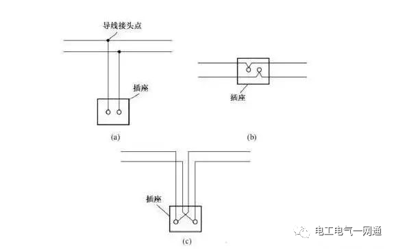

导线分支等必需的接头可安排在插座盒、开关盒、灯头盒或接线盒内,既美观又便于日后维修。电工布线导线接头如下:
安排在插座盒内
在导线分支处或其他必需的导线连接处,可设置一插座盒,作为导线的接头点,也可将导线迂回绕行至附近的插座盒内做接头。
图1示例中,图(a)为原设计图,水平走向的导线需向下分支到插座,导线接头不可避免,解决的办法有两个:①将插座盒上移至导线接头处,如图1(b)所示;②将导线向下绕行至原插座盒内进行接头,如图1(c)所示。这样做的导线分支保证了布线中途无接头。

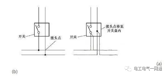

安排在开关盒内
也可以将必需的导线接头安排在开关盒内。
图2示例中,图(a)为原设计图,水平走向的导线需向上分支到开关,解决导线接头的办法是,将接头处上移至开关盒内,如图2(b)所示,向右的导线从上方的开关盒绕行,避免了布线中途的导线接头。

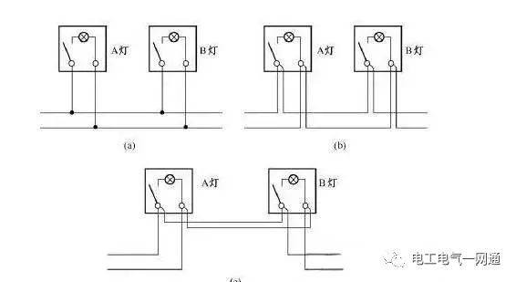

安排在灯头盒内
还可以将导线接头安排在灯头盒内,这主要适用于电灯开关在灯具上而线路上无开关的情况。
图3示例中,图(a)为原设计图,水平走向的导线有两个向上的分支到A、B两个壁灯,为避免布线中途的导线接头,我们可将两个接头处分别上移至A、B两个灯头盒内,如图3(b)所示;
也可修改导线走向,将A、B灯头之间向下的连接线改为A、B灯头之间水平走线,如图3(c)所示。

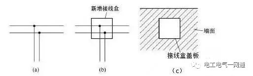

安排在接线盒内
如果导线分支不可避免,附近也没有可利用来做接头点的开关
盒、插座盒等,解决的办法只能是在接头处安排一个接线盒。图4示例中,为实现图(a)的设计,我们可在接头处增设一个接线盒,将接头放在接线盒内,如图4(b)所示。

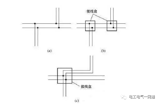

完成接线后,盖上接线盒盖板,如图4(c)所示。对于图5(a)所示电路,可以分别用两个接线盒做接头,见图5(b);也可以只用一个接线盒,而将向右上的分支导线从左边的接线盒中连接后绕行出来,如图5(c)所示。

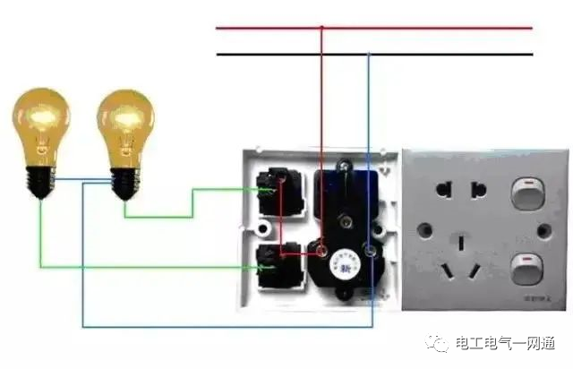

家庭装修电工布线的14个要求
1、配电箱户表后应根据室内用电设备的不同功率分别配线供电;大功率家电设备应独立配线安装插座。
2、配线时,相线与零线的颜色应不同;同一住宅相线(L)颜色应统一,零线(N)宜用蓝色,保护线(PE)必须用黄绿双色线。
