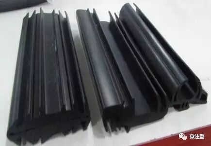

根据乙丙橡胶的性能特点,主要应用于要求耐老化、耐水、耐腐蚀、电气绝缘几个领域,如用于轮胎的浅色胎侧、耐热运输带、电缆、电线、防腐衬里、密封垫圈、建筑防水片材、门窗密封条、家用电器配件、塑料改性等。乙丙橡胶的性质与用途。
乙丙橡胶以乙烯和丙烯为主要原材料合成,耐老化、电绝缘性能和耐臭氧发能突出。乙丙橡胶可大量充油和填充碳黑,制品价格较低,乙丙橡胶化学稳定性好,耐磨性、弹性、耐油性和丁苯橡胶接近。乙丙橡胶的用途十分广泛,可以作为轮胎侧、胶条和内胎以及汽车的零部件,还可以作电线、电缆包皮及高压、超高压绝缘材料。还可制造及鞋、卫生用品等浅色制品。
三元乙丙(EPDM)特性及用途的图1
