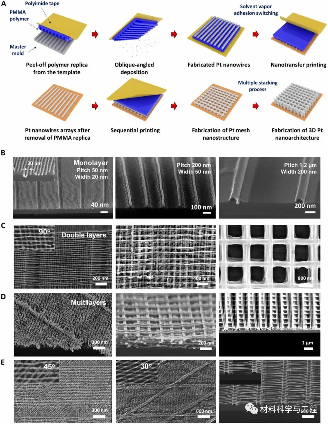

具体来说,这些独特3D Pt纳米结构基于纳米转移印刷 (nTP) 技术将2D阵列顺序堆叠来构建PtNAs。其中,nTP是一种强大的合成技术,用于获得各种3D构建块以及优化 3D 组件的几何形状和功能,这也是PtNAs明显优势所在。与商业Pt/C相比,它们具有较少曲折的传质路径和更高的活性材料利用率。发现性能最佳的PtNA在半电池中具有超过普通Pt/C催化剂1.88倍的比活性,并且在单电池中的最大功率密度比传统Pt/C催化剂高43%。此外,使用理论和实验分析对这些新设计的PtNA催化剂进行了探索,观察到的出色性能和耐久性的结果揭示了3D结构参数与催化性能之间的重要关系。
《Sci Adv》:高性能燃料电池电极的一种3D打印独特电催化剂的图2
图1. 通过nTP对3D PtNAs 进行几何控制

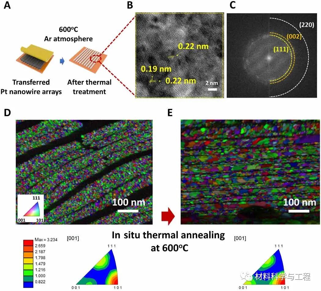

《Sci Adv》:高性能燃料电池电极的一种3D打印独特电催化剂的图3
图2. 制备的PtNAs TEM表征

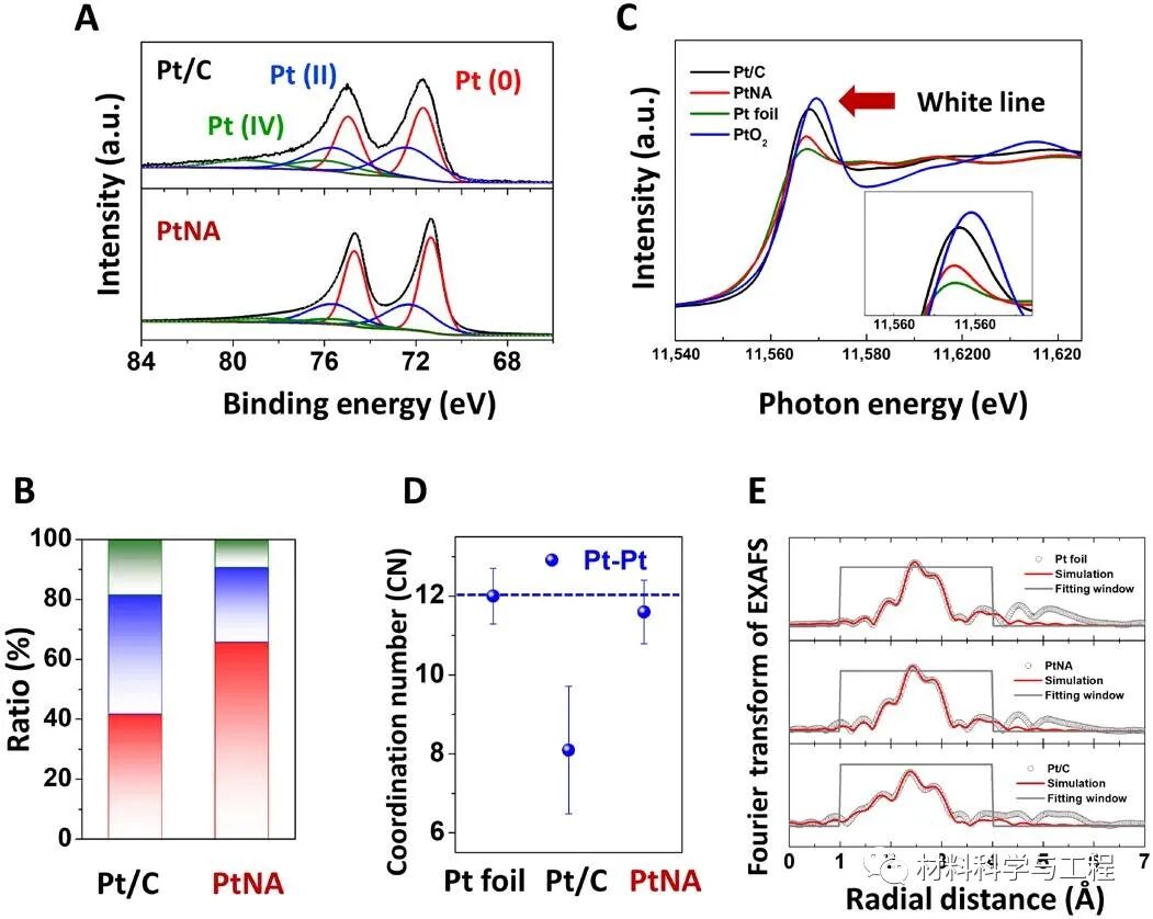

《Sci Adv》:高性能燃料电池电极的一种3D打印独特电催化剂的图4
图3. 制备的PtNAs XPS和XAFS表征

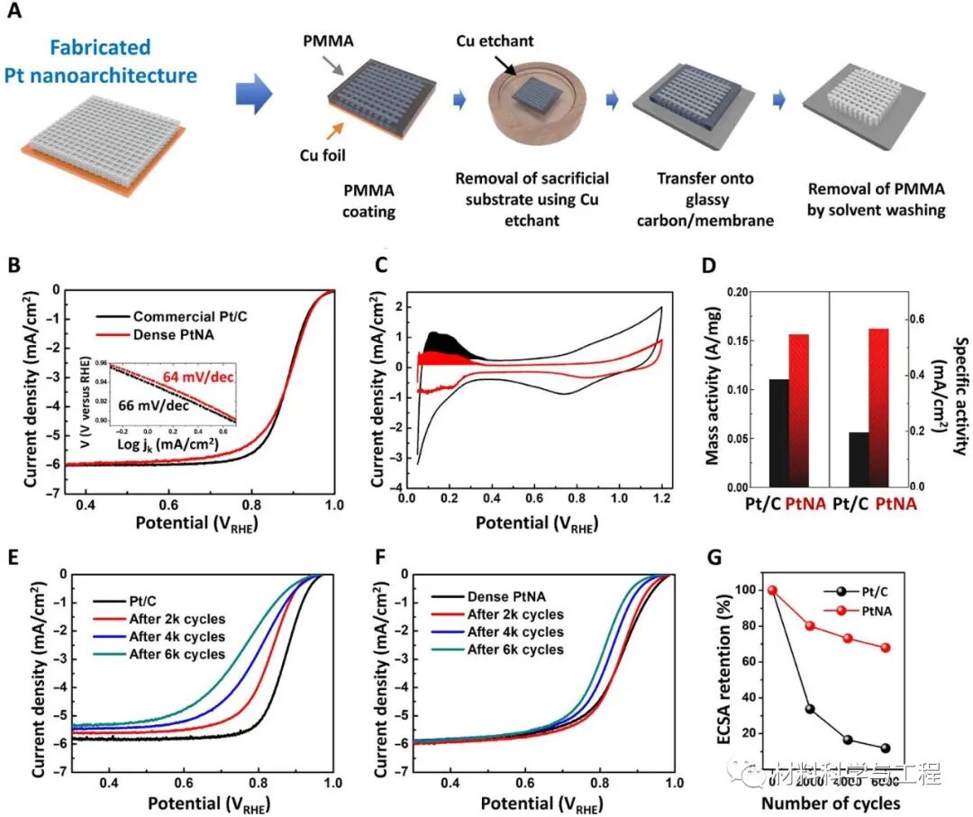

《Sci Adv》:高性能燃料电池电极的一种3D打印独特电催化剂的图5
图4. 液态半电池测试

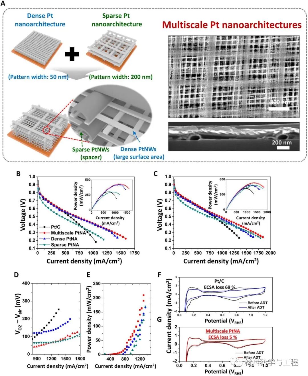

图5. 多尺度PtNA和单电池测试

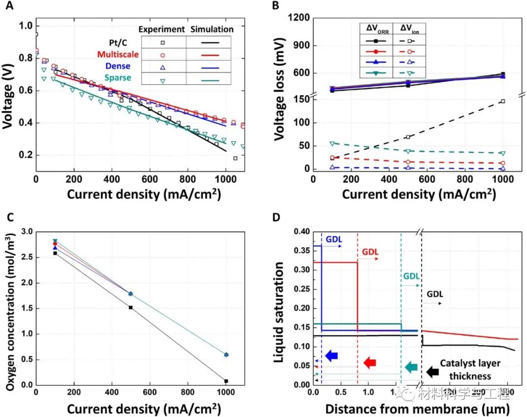

《Sci Adv》:高性能燃料电池电极的一种3D打印独特电催化剂的图7
图6. 基于计算流体动力学的数值模拟
总之,本文证明了多尺度PtNAs可以通过具有受控直径和间距的对齐Pt纳米线构建块的3D堆叠打印,制造为PEMFC的高性能电催化剂。电化学表明,单模式PtNA在ECSA 和传质方面并不理想,这表明设计和构建由密集和稀疏构建块组成的多尺度PtNA以最大化其电化学性能。结合理论和实验研究,还评估了催化剂的利用率和比有效表面积,以确定最佳结构。(文:Doublenine)
