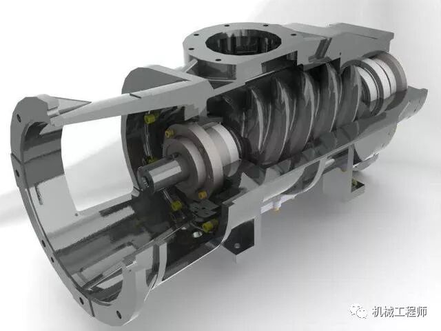

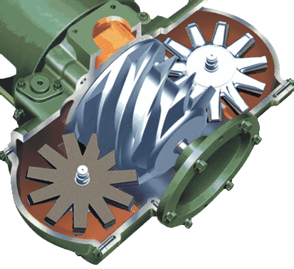

双蜗杆压缩机

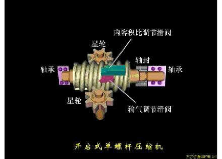

单蜗杆压缩机

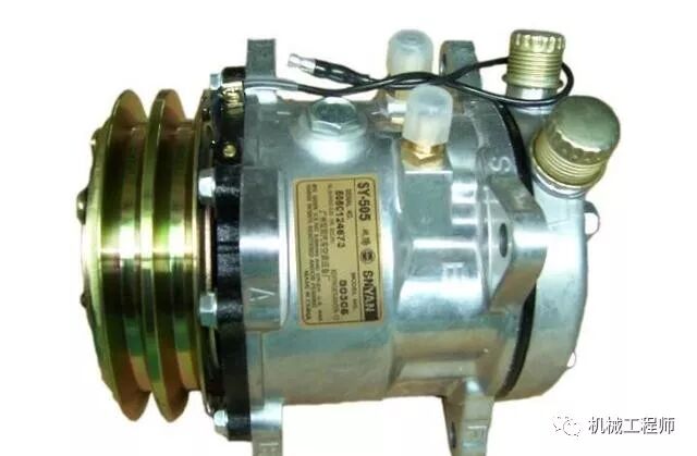

汽车压缩机

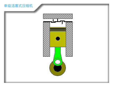

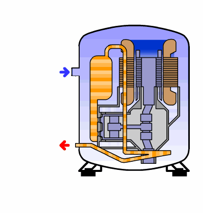

1.活塞压缩机动态原理图
【机械原理】14张动图解说各种压缩机的结构原理,直观易懂的图4
【机械原理】14张动图解说各种压缩机的结构原理,直观易懂的图5

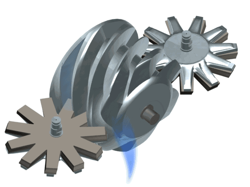

2.单螺旋杆压缩机原理图
【机械原理】14张动图解说各种压缩机的结构原理,直观易懂的图6
【机械原理】14张动图解说各种压缩机的结构原理,直观易懂的图7
【机械原理】14张动图解说各种压缩机的结构原理,直观易懂的图8
【机械原理】14张动图解说各种压缩机的结构原理,直观易懂的图9

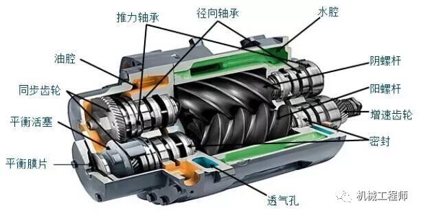

3.双螺旋杆压缩机原理图
【机械原理】14张动图解说各种压缩机的结构原理,直观易懂的图10
【机械原理】14张动图解说各种压缩机的结构原理,直观易懂的图11

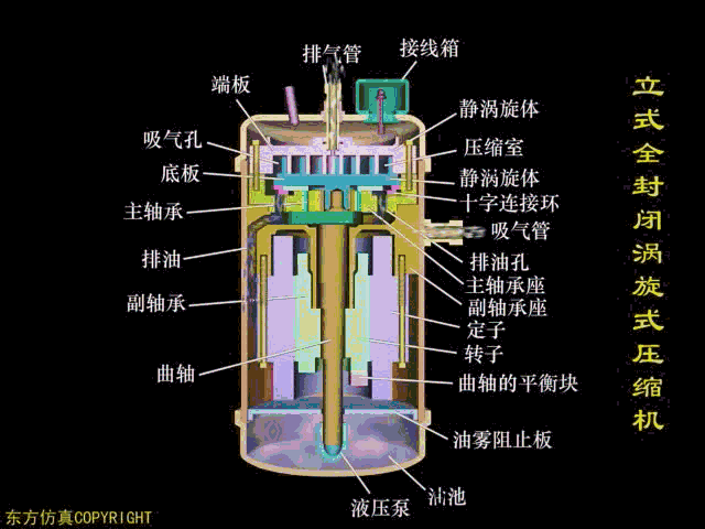

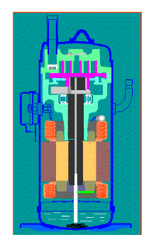

4.涡旋压缩机原理图
【机械原理】14张动图解说各种压缩机的结构原理,直观易懂的图12
【机械原理】14张动图解说各种压缩机的结构原理,直观易懂的图13
【机械原理】14张动图解说各种压缩机的结构原理,直观易懂的图14
【机械原理】14张动图解说各种压缩机的结构原理,直观易懂的图15
