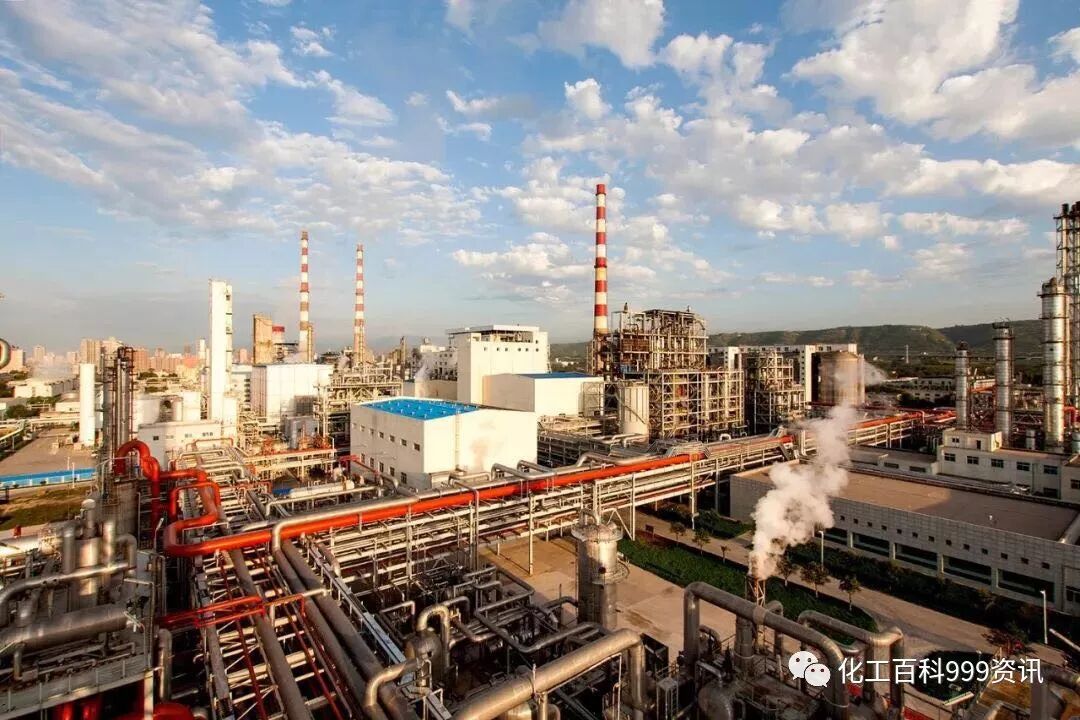

一、冷鼓电捕系统 1、煤气系统
(1)、横管初冷器前煤气温度:77-85℃
(2)、电捕焦油器出口煤气中焦油含量:≤50㎎/㎜
(3)、进电捕煤气含氧:≤1.1%
(4)、鼓风机进口煤气温度:≤22℃(夏季必须开制冷水)
2、初冷器系统
(1)、初冷器上段循环水入口温度:≤32℃
(2)、初冷器下段制冷水入口温度:≤16-18℃
(3)、初冷器前吸力:-1.5~3.5kpa
(4)、初冷器阻力:≤1.5 kpa
(5)、初冷器上段冷凝液循环喷洒量:22 m3/h/台
(6)、初冷器下段冷凝液循环喷洒量:22 m3/h/台
3、电捕焦油系统
(1)、电捕焦油工器作电压:35-45KV
(2)、电捕焦油工器作电流:300-400mA
(3)、电捕焦油请求器绝缘箱温度:100-120℃
(4)、电捕焦油器阻力:≤0.5 kpa
4、冷凝系统
(1)、循环氨水泵出口压力:0.45-0.55Mpa(焦炉0.25-0.3 Mpa)
(2) 循环氨水温度75±2℃
(3)、焦油密度:1.13-1.22g/cm3 焦油水分≤4%
(4)、焦油船焦油液位≥1.5M
5、鼓风机系统
(1)、鼓风机前吸力:≤-3kpa
(2)、一炼焦吸力:≤-0.2kpa
(3)、鼓风机后压力:≤10 kpa
(4)、集气管压力:130±10pa
(5)、鼓风机后煤气总管温度:≤35℃
(6)、鼓风机轴承温度:≤65℃(75℃停机)
二、粗苯系统
1、出终冷塔煤气温度:25-30℃
2、终冷塔阻力:﹤2000 pa
3、贫油冷却后温度:27-30℃
4、洗苯塔后煤气含苯:≯4 g/ m m3
5、富油含苯量:1.5-2.5%,贫油含苯量≯0.5%
6、洗苯塔阻力:﹤2000 pa
7、循环洗油量:53±3m3/h
8、富油循环量:53±3 m3/h
9、贫富油换热器富油出口温度:90-120℃
10、贫富油换热器后贫油温度:90℃
11、管式炉富油出口温度:180-190℃
12、脱苯塔底贫油温度:≥175℃
13、再生器顶部温度:≥180℃
14、脱苯塔顶部温度:95-98℃
15、过热蒸汽温度:400-450℃
16、冷凝冷却器后粗苯温度:20-30℃
17、脱苯塔底部压力:≯0.5kg / c m2
18、再生顶部压力:≯0.5kg / c m2
19、洗油消耗:<80 kg/吨苯
20、蒸汽压力:0.35-0.5 Mpa
21、入管式炉煤气压力4-5 kpa
22、入再生器洗油量占循环的:1%
23、管式炉炉膛温度(辐射段):<600℃
24、再生器排渣温度:老渣190℃,嫩渣170℃。(一周排两次渣)
25、热贫油槽液位130㎝,洗苯塔富油液位60-80㎝,脱苯塔贫油液位60--110㎝。
