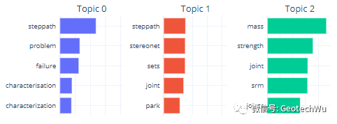

4 产生主题
为了便于比较,使用《主题模拟的艺术(The Art of Topic Modeling)---以Step-Path Failure为例》中的数据集,这是一个基于关键词step-path failure的数据集,在那篇笔记中,采用Top2Vec库进行了主题模拟,结果产生出两个非常近似的主题, 其中最核心的关键词是rockslides和fracture。
BERTopic默认的模型是paraphrase-MiniLM-L6-v2, 以前曾经使用过这个模型(联合6种Transformers预训练模型). 同样的数据使用BERTopic产生出如下19个主题。
0_bridges_rock_bridge_slope
1_mass_strength_srm_joint
2_steppath_verification_problem_characterisation
3_steppath_sets_park_lake
4_mechanics step path failure discontinuity_egeote...
5_stress_fracture_elfen_coalescence
6_slopes_brittle_simulation_unstable
7_brittle_fractures_fracture_slope
8_flaws_crack_cracks_coalescence
9_bridges_failure_joints_rock
10_jointed_blocks_mechanical_joint
11_strength_tests_anisotropic_dip
12_al_discontinuities_slope_rock
13_steppath_slopes_fig_visualizations
14_slope_shear_failure_structures
15_slope_brittle_displacement_pit
16_professor_modelling_brittle_fracture
17_cement_granular_particles_particle
18_rockslide_terrestrial_photogrammetry_surface
BERTopic(V0.9.0)主题模拟技术的图1

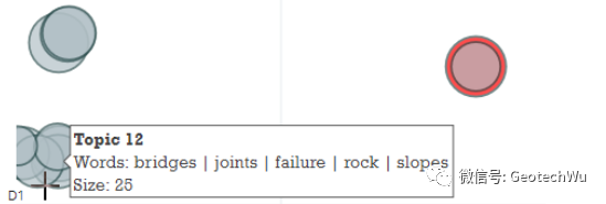

6 主题聚类
相似的主题可以聚合在一起,如下图所示。
BERTopic(V0.9.0)主题模拟技术的图2
