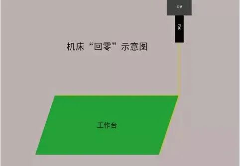

1.回零(返回机床原点)
对刀之前,一定要进行回零(返回机床原点)的操作,以便于清除掉上次操作的坐标数据。注意X、Y、Z三轴都需要回零。

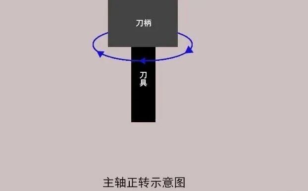

2.主轴正转
用“MDI”模式,通过输入指令代码使主轴正转,并保持中等旋转速度。然后换成“手轮”模式,通过转换调节速率进行机床移动的操作。

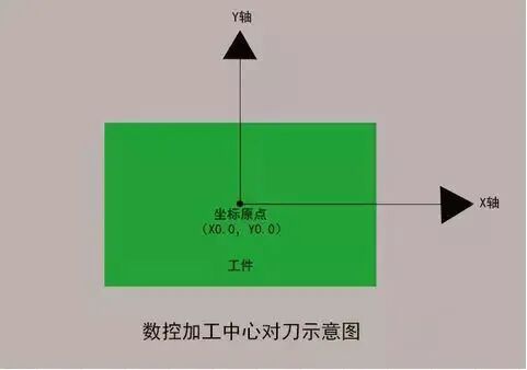

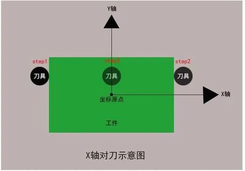

3.X向对刀
用刀具在工件的右边轻轻的碰下,将机床的相对坐标清零;将刀具沿Z向提起,再将刀具移动到工件的左边,沿Z向下到之前的同一高度,移动刀具与工件轻轻接触,将刀具提起,记下机床相对坐标的X值,将刀具移动到相对坐标X的一半上,记下机床的绝对坐标的X值、并按(INPUT)输入的坐标系中即可。

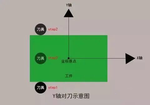

4.Y向对刀
用刀具在工件的前面轻轻的碰下,将机床的相对坐标清零;将刀具沿Z向提起,再将刀具移动到工件的后面,沿Z向下到之前的同一高度,移动刀具与工件轻轻接触,将刀具提起,记下机床相对坐标的Y值,将刀具移动到相对坐标Y的一半上,记下机床的绝对坐标的Y值、并按(INPUT)输入的坐标系中即可。

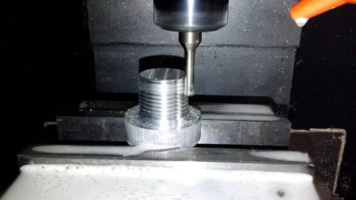

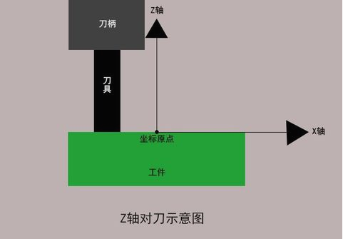

5.Z向对刀
将刀具移动到工件上要对Z向零点的面上,慢慢移动刀具至与工件上表面轻轻接触,记下此时的机床的坐标系中的Z向值,并按(INPUT)输入的坐标系中即可。

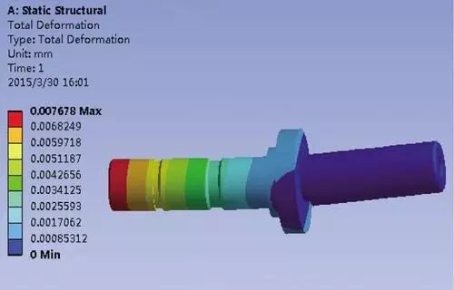

对于质量较轻,刚性差,强度弱的零件,加工过程中易受力受热变形,加工报废率高导致成本大幅上升。对于此类零件我们要先理解变形产生的原因:
受力变形:
此类零件壁薄,在夹紧力的作用下,在加工切削过程中容易出现薄厚不一的情况,而弹性较差,零件外形难以自行恢复。
【机械加工】加工中心知识大全,集油、气、电、数控为一体,简直不要太全面的图7
受热变形:
工件质地轻薄,切削过程中由于径向力的作用,会引起工件的受热变形,从而使工件的尺寸不准确。
振动变形:
零件在径向切削力的作用下,容易产生振动和变形,影响工件的尺寸精度、形状、位置精度和表面粗糙度。

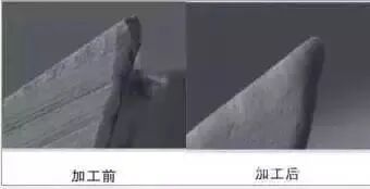

数控刀具不是越快越好,为什么要进行钝化处理呢?其实,刀具钝化并不是大家字面理解的意思,而是提高刀具使用寿命的方式。通过平整、抛光、去毛刺等工序提高刀具质量。这其实是刀具在精磨之后,涂层之前的一道正常工序。
【机械加工】加工中心知识大全,集油、气、电、数控为一体,简直不要太全面的图9
▲刀具钝化对比
刀具在成品前会经过砂轮刃磨,但是刃磨加工会造成不同程度的微观缺口。加工中心在进行高速切削的同时微观缺口会极易扩展,加快刀具的磨损和损坏。现代的切削技术中对刀具的稳定性和精密性都有了严格要求,因此数控刀具在涂层前必须经过刀口的钝化处理,才能保证涂层的牢固性和使用寿命。刀具钝化的好处有:
