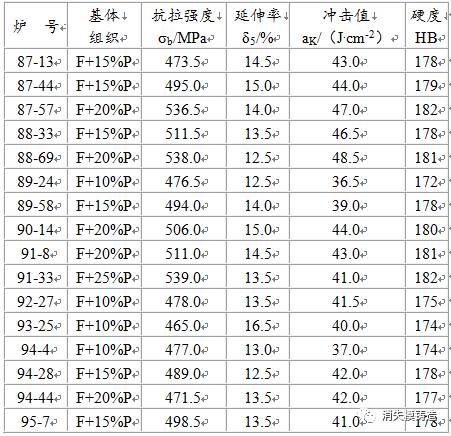

1、球化级别为12级的QT450-10铸态球铁的机械性能
    长期的生产实践证明,稀土镁球铁,石墨普遍地不圆整,较少有75%以上的石墨都是球状,即球化为1级的球铁。我们生产的球铁,石墨形态最好的,如图1所示。球状石墨占60%,其余为团状,极小部分为团片状、厚片状。相当于JB1802-76稀土镁球墨铸铁金相标准中球化12级之间的效果。当QT450-10铸态球铁的石墨具有图1形态石墨大小在3级以内且基体组织正常(指珠光体数量<30%,磷共晶数量<1%)时,其机械性能试验数据,见表1。即σb 500600 MPaδ518%22%,aK≥50 J/cm2HB170200
QT450-10铸态球铁,球化级别为1~4级的机械性能研究的图1
1 石墨以球状为主,球化12级之间 ×100
1 球化级别为12级之间的QT450-10铸态球铁的机械性能

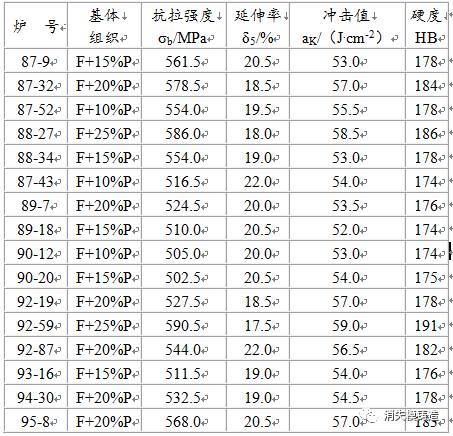

2、球化级别为2级的QT450-10铸态球铁的机械性能
    当铸态球铁的石墨形状,如图2所示。石墨以球状(40%),团状(50%)为主,有少量呈团片状和厚片状,球化级别为2级。石墨大小在3级以内。如果铸态球铁的基体组织正常,其机械性能试验数据,见表2。即σb480550 MPaδ516%20%aK≥45 J/cm2HB170200

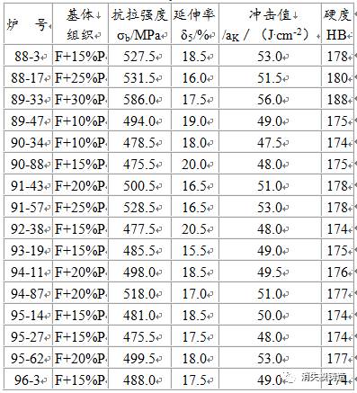

3、球化级别为3级的QT450-10铸态球铁的机械性能
    当铸态球铁的石墨形态,如图3所示。石墨大部分为团状(60%),余为球状及团片状(25%),有少量厚片状石墨,球化级别为3级。如果铸态球铁的石墨大小在3级以内且基体组织正常。其机械性能试验数据,见表3。即σb450550 MPaδ512%16%aK≥35 J/cm2HB170200

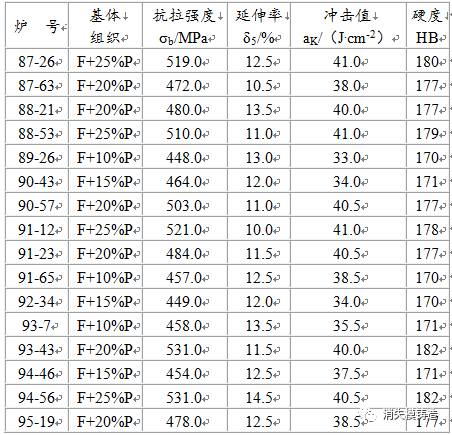

4、球化级别为4级的QT450-10铸态球铁的机械性能
    当铸态球铁的石墨形态,如图4所示,石墨大部分呈团片状,余为球状、团状及厚片状,球化级别为4级。如果铸态球铁的石墨大小在3级以内且其基体组织正常,其机械性能试验数据,见表4。即σb450 MPa,δ5为:10%14%aK30 J/cm2HB170200

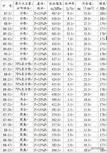

    当QT450-10铸态球铁的石墨以厚片状为主时,其机械性能除硬度外,变化比较复杂。一般情况为:厚片状石墨呈完全分散时,σb400500 MPaδ57%11%aK2633 J/cm2。在生产检验中,出现这种情况,我们除了对试样进行金相分析和性能试验外,还需从零件本体上取样进行金相分析和性能试验。本体取样分析当厚片状石墨呈完全分散分布且性能试验基本合格时,对于静态零件如电机机壳等可考虑使用,但对于关健零件如转轴支架等一般不采用。
  当厚片状石墨呈混合分布时,如果分散分布的厚片状石墨比例大于70%,球铁的机械性能与完全分散分布的相似,略有降低。当分散分布的比例小于70%时,球铁的机械性能开始恶化。比例越低,球铁的性能越差。当厚片状石墨呈混合分布和聚集分布时,球铁的机械性能一般很差。σb300400 MPaδ51%6%aK25 J/cm2QT450-10铸态球铁的石墨主要呈厚片状时,其机械性能实验数据见表5
5 石墨为厚片状的QT450-10铸态球铁的机械性能
