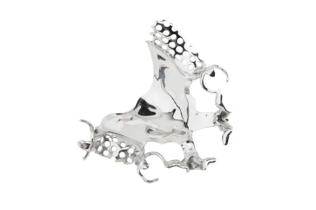

在ShopSystem上用铬钴合金3D打印的牙科应用。照片来自DesktopHealth

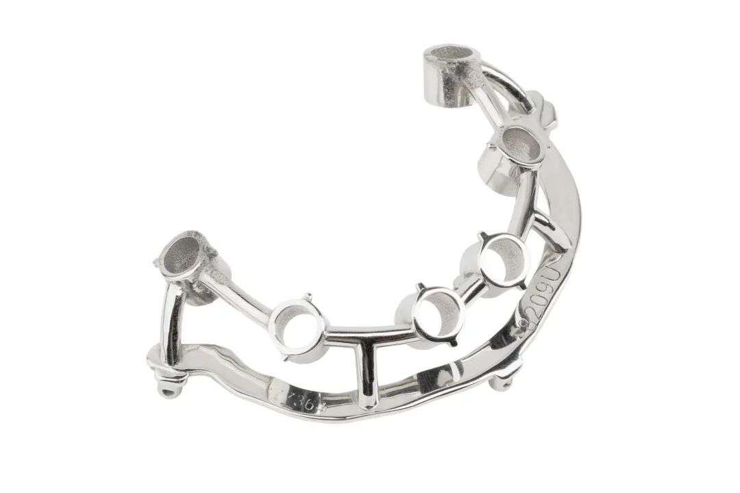

在商店系统上3D打印的牙科手术指南。照片来自Desktop Health

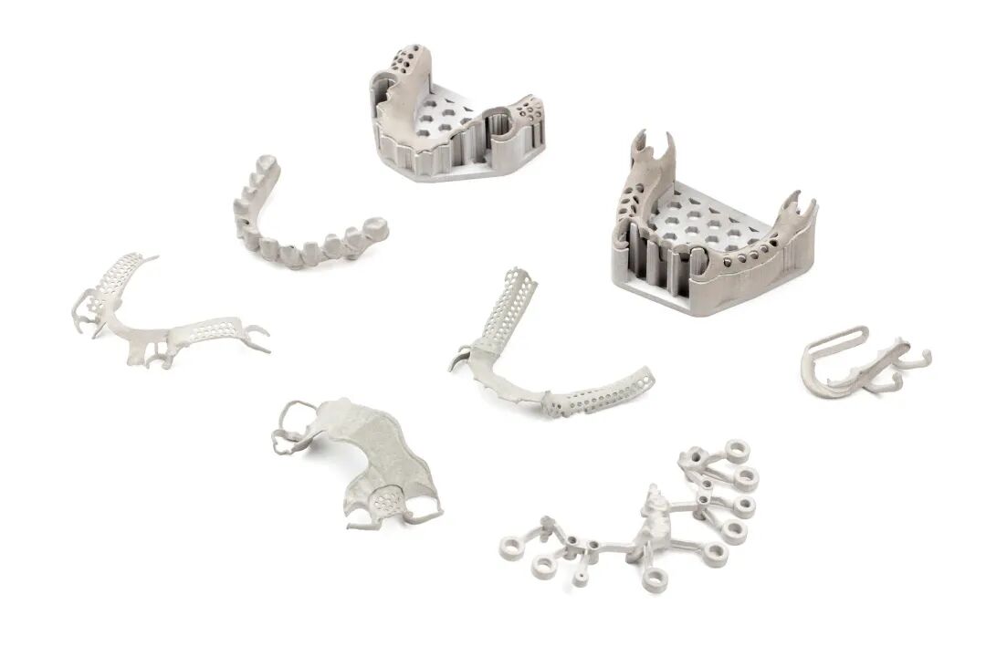

△3D打印和抛光的牙科植入物截骨指南。照片来自Desktop Health

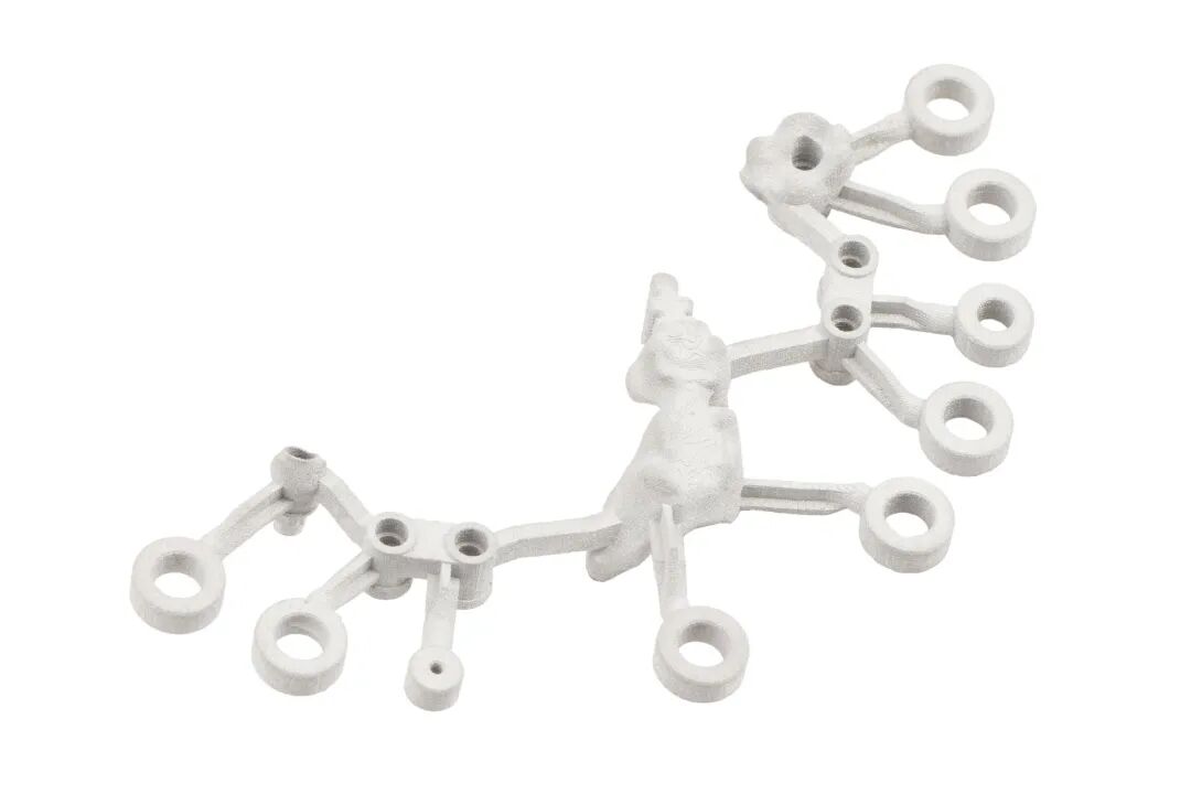

△3D打印和抛光的可移动部分义齿框架。照片来自Desktop Health
Shop系统还将使牙科技术人员能够打印密集、复杂的零件,并在出炉时具有令人难以置信的细节和表面光洁度。单程打印头具有1600个原始DPI,比传统的粘合剂喷射系统的分辨率高400%。同时,打印头的5倍喷嘴冗余度使打印质量更加可靠。
