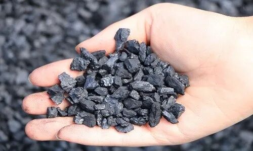

兰炭作为一种新型的炭素材料,经反复试验应用,可代替焦炭而广泛用于化工、冶炼、造气等行业,在生产金属镁、铁合金、硅铁、硅锰、化肥、电石等高耗能
产品过程中优于焦炭,在提高下游产品质量档次、节约能源、降低生产成本、增加产量等方面,具有更高的应用价值。那么兰炭与焦炭本质有什么不同呢?
