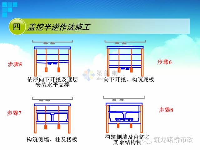

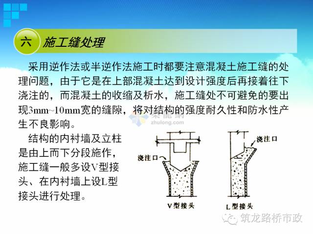

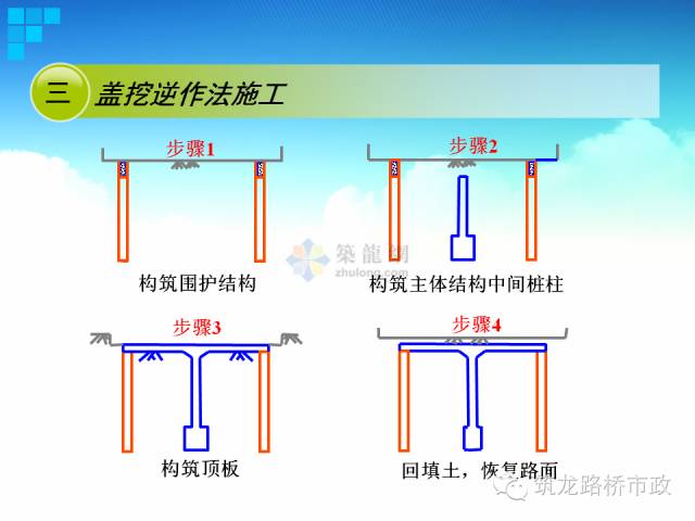

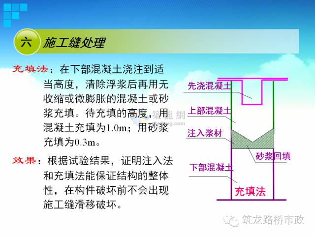

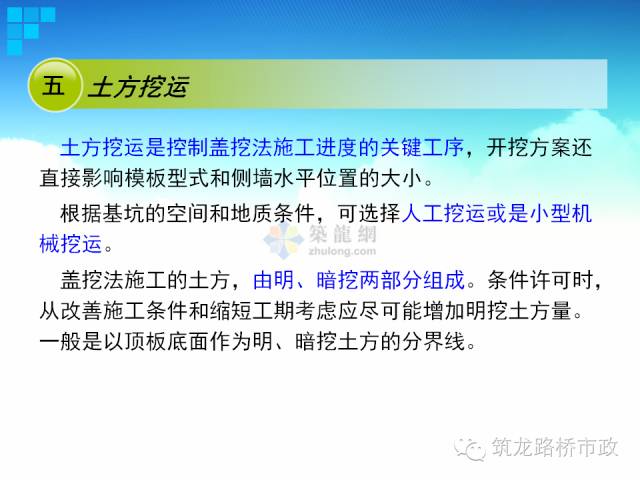

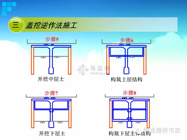

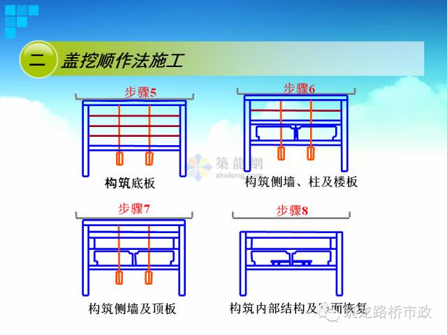

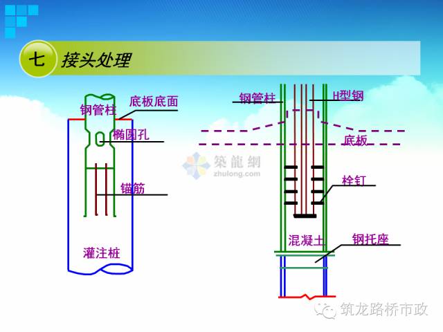

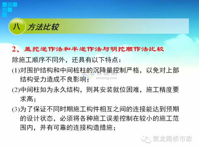

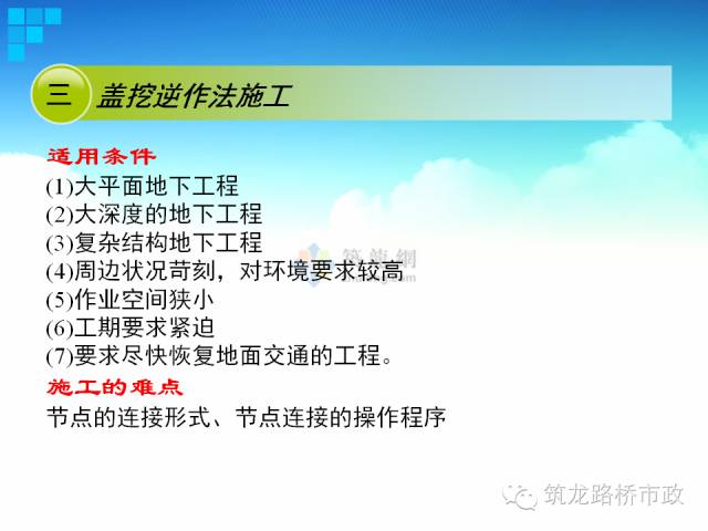

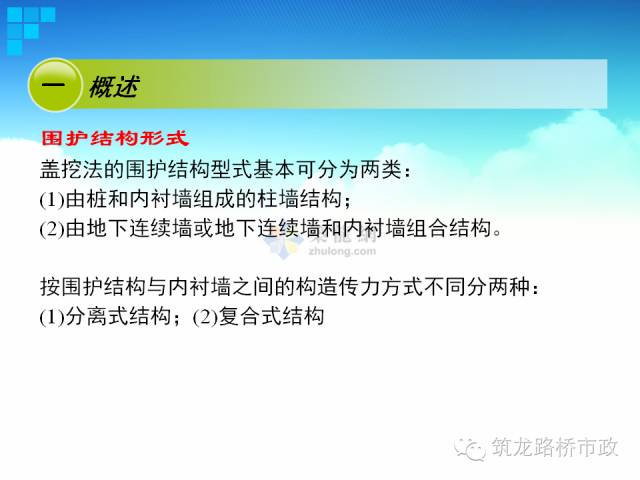

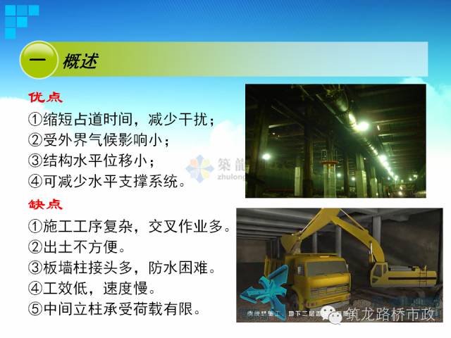

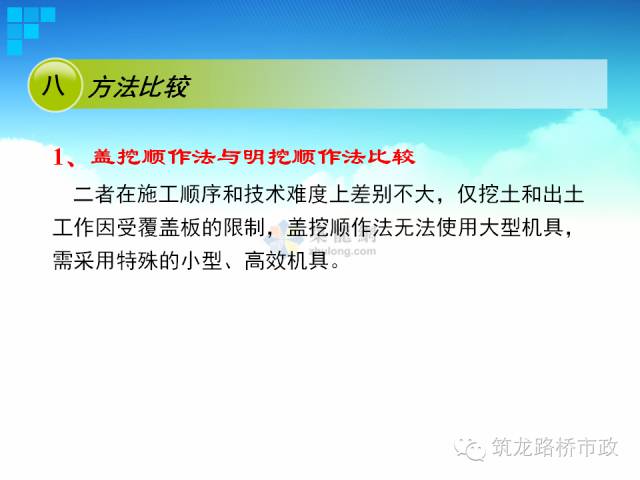

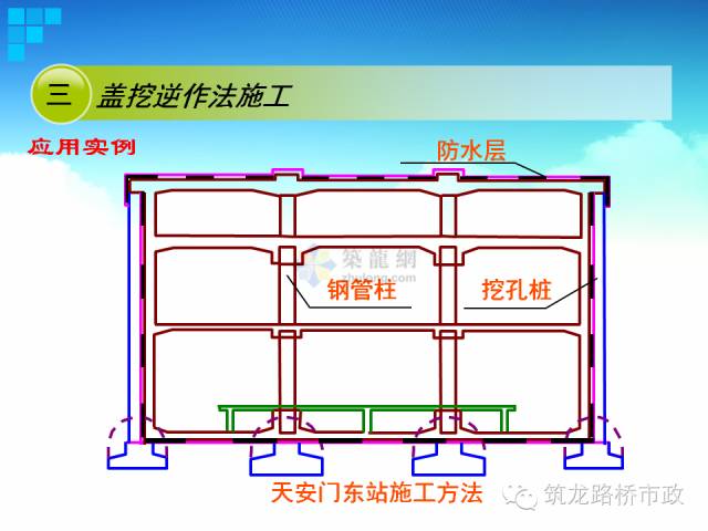

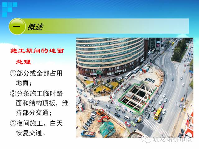

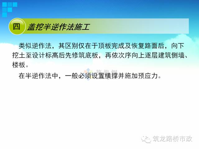

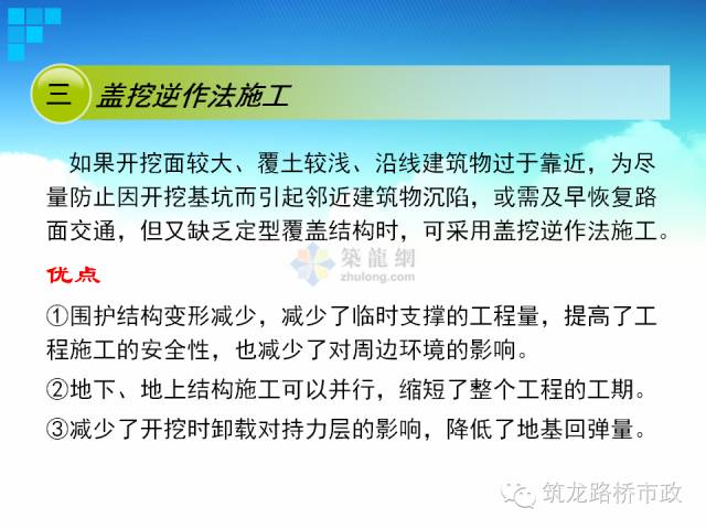

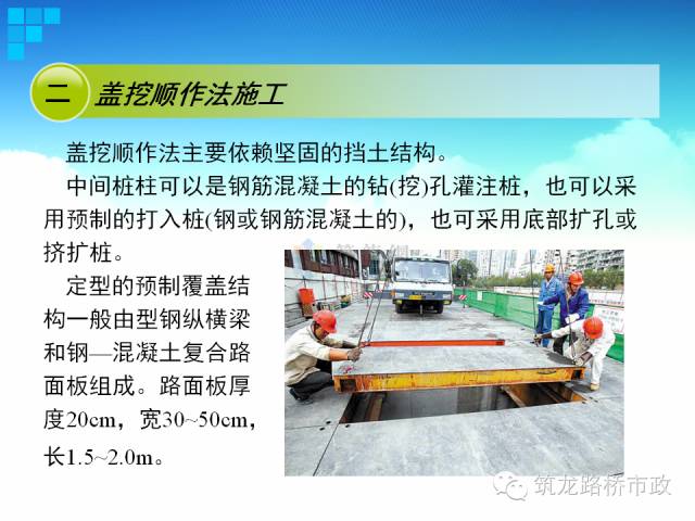

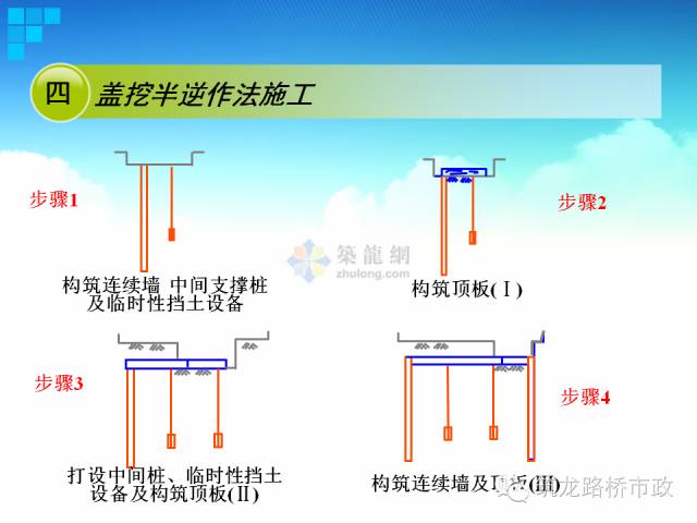

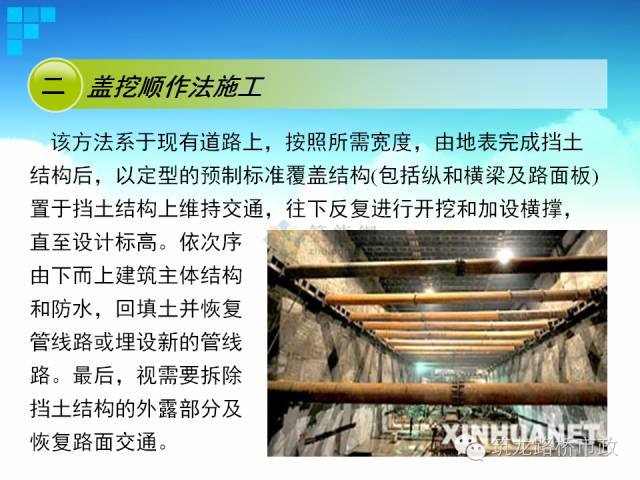

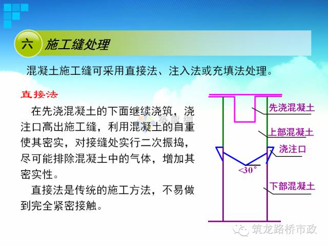

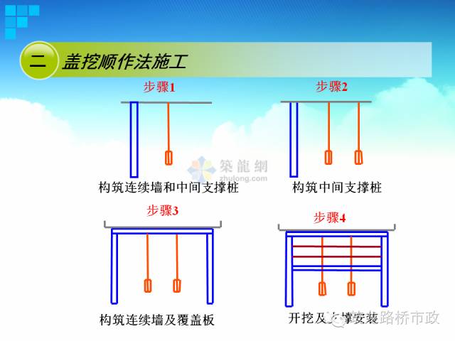

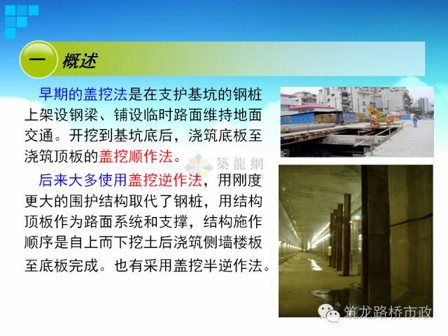

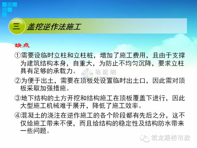

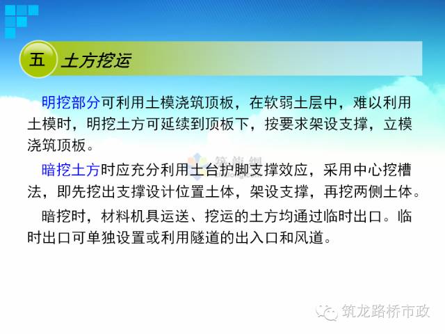

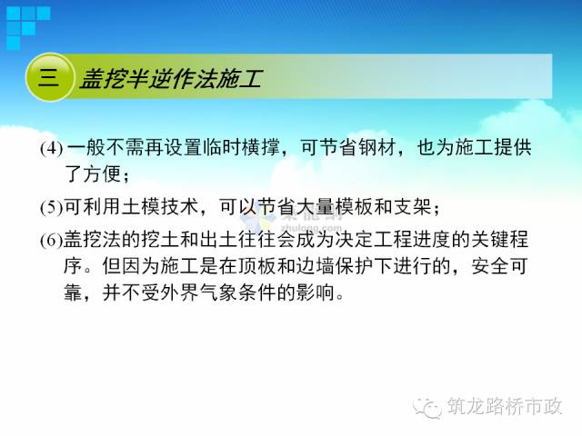

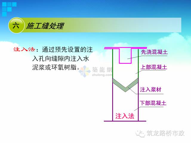

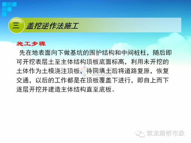

盖挖法施工作为常用的地铁工程施工方法,具有围护结构变形小、基坑底部土体稳定、施工空间大、基坑暴露时间短等特点,施工安全、施工空间大、适用于城市街区施工。下面就带你一起看看盖挖顺作法和盖挖逆作法具体是怎么施工的吧!
