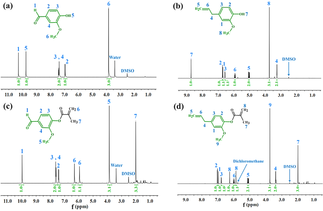

针对上述问题,马建中教授团队通过分子结构设计,提出以来源于木质素且具有抗菌性的生物质芳香族单体香草醛和丁香酚为原料,对其分别进行双键化改性,制备出双键化香草醛(DV)和双键化丁香酚(DE)(图1。以DV作为苯乙烯(St)替代物,DE作为交联剂,与丙烯酸丁酯(BA)共聚,制得P(DV-BA-DE)细乳液,将其作为石油基苯丙乳液替代物,应用于皮革涂饰工序,涂饰后皮革表现出显著的抗菌性能(图2)。

1. 1H-NMR谱图:a)香草醛b丁香酚c双键化香草醛(DV),d双键化丁香酚(DE

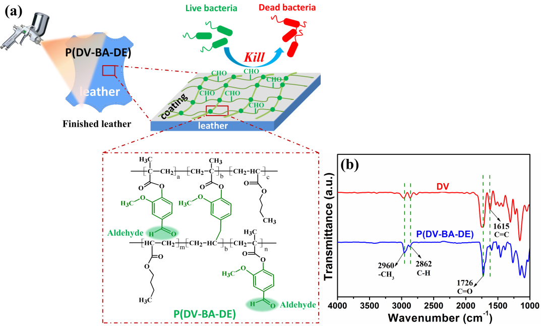

图2. P(DV-BA-DE)细乳液的分子结构示意图及其涂饰皮革抗菌性测试照片
具体以DV、DE及BA为主要单体,采用细乳液聚合法制备P(DV-BA-DE)细乳液(图3)。由于香草醛是一种天然抗菌剂,其可与细菌细胞膜上半胱氨酸的巯基产生相互作用,使细胞膜的通透性发生变化,从而引起细菌死亡。因此,通过采用P(DV-BA-DE)细乳液涂饰皮革,可在皮革表面形成抗菌涂层,提升革制品的卫生性能(图4)。
