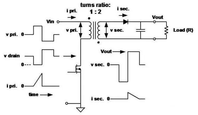

4、Flyback反激
盘点 | 11种开关电源的拓扑结构特点的图6
  • 如降压-升压电路一样工作,但是电感有两个绕组,而且同时作为变压器和电感。
  • 输出可以为正或为负,由线圈和二极管的极性决定。
  • 输出电压可以大于或小于输入电压,由变压器的匝数比决定。
  • 这是隔离拓扑结构中最简单的。
  • 增加次级绕组和电路可以得到多个输出。

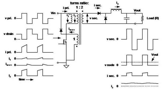

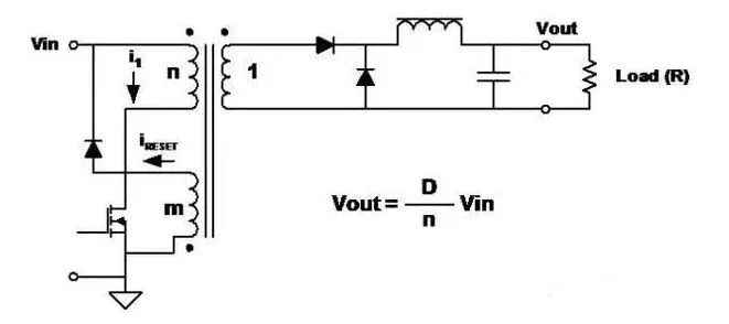

5、Forward正激
盘点 | 11种开关电源的拓扑结构特点的图7
  • 降压电路的变压器耦合形式。
  • 不连续的输入电流,平滑的输出电流。
  • 因为采用变压器,输出可以大于或小于输入,可以是任何极性。
  • 增加次级绕组和电路可以获得多个输出。
  • 在每个开关周期中必须对变压器磁芯去磁。常用的做法是增加一个与初级绕组匝数相同的绕组。
  • 在开关接通阶段存储在初级电感中的能量,在开关断开阶段通过另外的绕组和二极管释放。

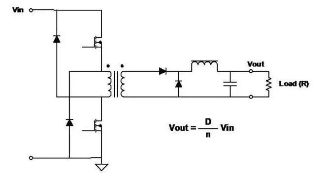

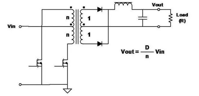

6、Two-Transistor Forward双晶体管正激
盘点 | 11种开关电源的拓扑结构特点的图8
  • 两个开关同时工作。
  • 开关断开时,存储在变压器中的能量使初级的极性反向,使二极管导通。
  • 主要优点:每个开关上的电压永远不会超过输入电压;无需对绕组磁道复位。

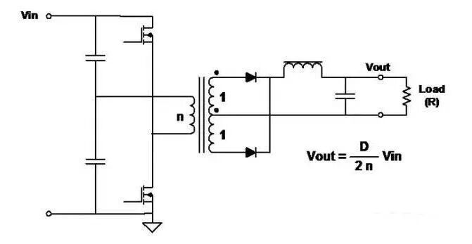

8、Half-Bridge半桥
盘点 | 11种开关电源的拓扑结构特点的图10
  • 较高功率变换器极为常用的拓扑结构。
  • 开关的驱动不同相,进行脉冲宽度调制以调节输出电压。
  • 良好的变压器磁芯利用率——在两个半周期中都传输功率。而且初级绕组的利用率优于推挽电路。
  • 全波拓扑结构,所以输出纹波频率是变压器频率的两倍。
  • 施加在FET上的电压与输入电压相等。

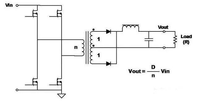

9、Full-Bridge全桥
盘点 | 11种开关电源的拓扑结构特点的图11
  • 较高功率变换器最为常用的拓扑结构。
  • 开关以对角对的形式驱动,进行脉冲宽度调制以调节输出电压。
  • 施加在 FETs上的电压与输入电压相等。
  • 在给定的功率下,初级电流是半桥的一半。

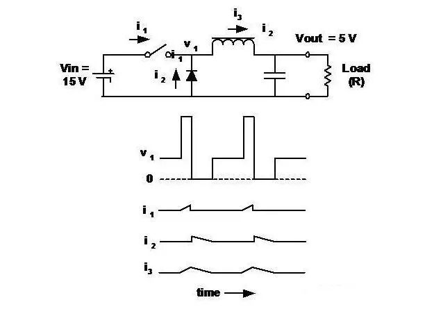

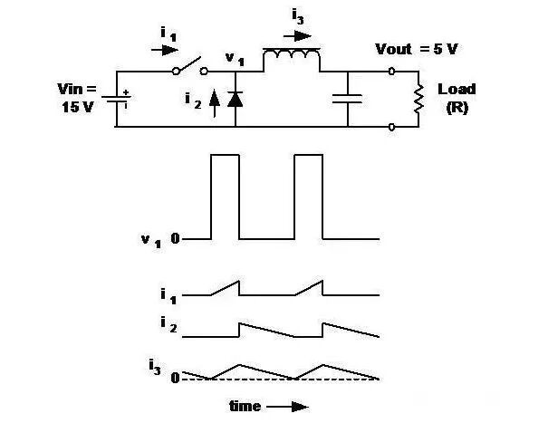

1、Buck-降压调整器-连续导电
盘点 | 11种开关电源的拓扑结构特点的图14
  • 电感电流连续。
  • Vout是其输入电压(V1)的均值。
  • 输出电压为输入电压乘以开关的负荷比(D)。
  • 接通时,电感电流从电池流出。
  • 开关断开时电流流过二极管。
  • 忽略开关和电感中的损耗,D与负载电流无关。
  • 降压调整器和其派生电路的特征是:输入电流不连续(斩波),输出电流连续(平滑)。
2、Buck-降压调整器-临界导电
盘点 | 11种开关电源的拓扑结构特点的图15
电感电流仍然是连续的,只是当开关再次接通时“达到”零。这被称为“临界导电”。输出电压仍等于输入电压乘以D。

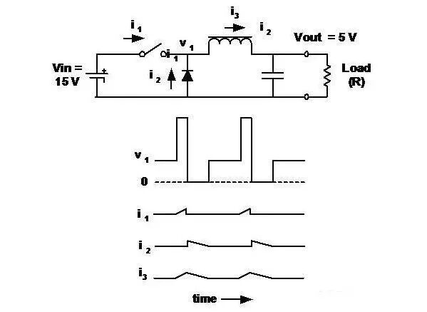

3、Buck-降压调整器-不连续导电
盘点 | 11种开关电源的拓扑结构特点的图16
  • 在这种情况下,电感中的电流在每个周期的一段时间中为零。
  • 输出电压仍然(始终)是v1的平均值。
  • 输出电压不是输入电压乘以开关的负荷比(D)。
  • 当负载电流低于临界值时,D随着负载电流而变化(而Vout保持不变)。

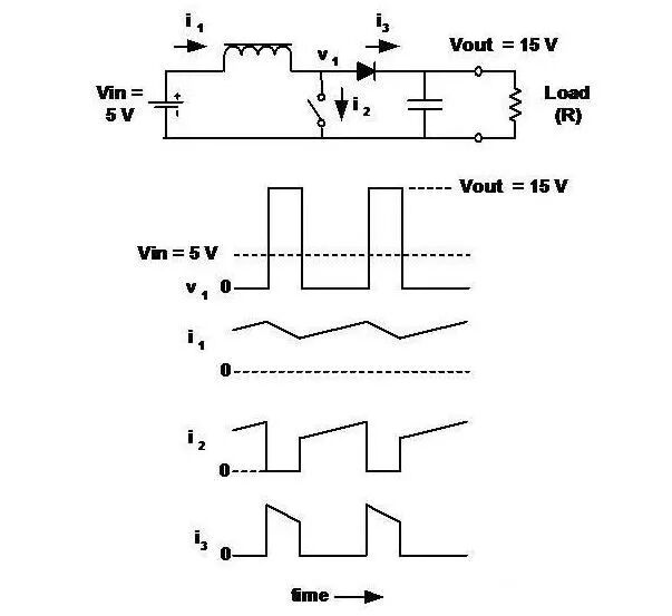

4、Boost升压调整器
盘点 | 11种开关电源的拓扑结构特点的图17
输出电压始终大于(或等于)输入电压。输入电流连续,输出电流不连续(与降压调整器相反)。
输出电压与负荷比(D)之间的关系不如在降压调整器中那么简单。在连续导电的情况下:
盘点 | 11种开关电源的拓扑结构特点的图18
在本例中,Vin = 5, Vout = 15, D = 2/3.Vout = 15,D = 2/3.

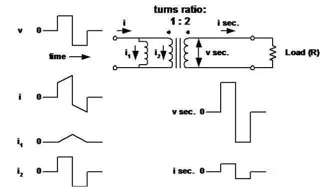

5、变压器工作(包括初级电感的作用)
盘点 | 11种开关电源的拓扑结构特点的图19
变压器看作理想变压器,它的初级(磁化)电感与初级并联。
6、反激变压器
盘点 | 11种开关电源的拓扑结构特点的图20
此处初级电感很低,用于确定峰值电流和存储的能量。当初级开关断开时,能量传送到次级。
7、Forward 正激变换变压器
盘点 | 11种开关电源的拓扑结构特点的图21
  • 初级电感很高,因为无需存储能量。
  • 磁化电流(i1)流入 “磁化电感”,使磁芯在初级开关断开后去磁(电压反向)。
