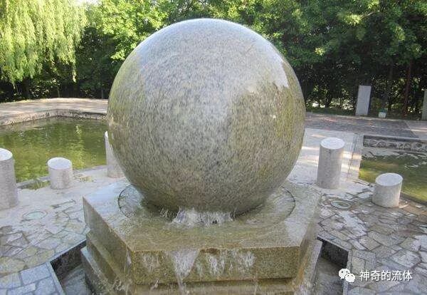

在公园、酒店等场合经常出现自动旋转的石球,也称“风水球”,寓意着风生水起、财源滚滚。
【见多识广】“风水球”为何能够持续旋转?什么原理?的图1
 | 风水球来自网络)
如此重的石球为何能够轻易旋转?旋转动力来自哪里?本文将着重介绍。

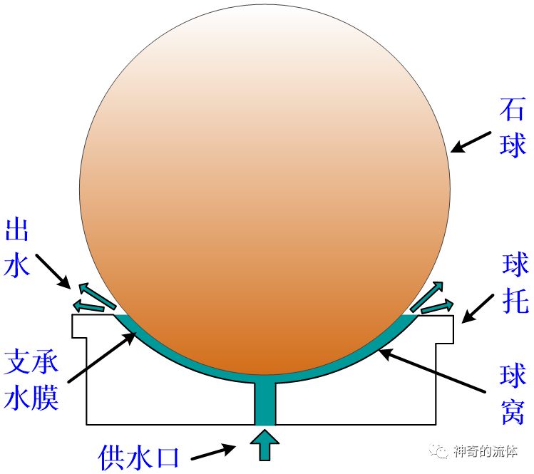

石球是如何浮起的
利用水泵提供压力水至球窝中,球窝与石球间会形成一层水膜,在静压支承作用下,石球完全浮在水上。
【见多识广】“风水球”为何能够持续旋转?什么原理?的图3
图 | 石球浮起(正中状态时,石球不转)
静压支承原理:液压传动中,在支承工作面和载荷工作面间通入一定压力的液体,利用产生的静压力克服载荷力。虽然水膜压力较小,但与石球接触面积很大,产生的支承力极易克服石球重力,石球浮起后所受摩擦力很小。
石球是如何保持旋转的

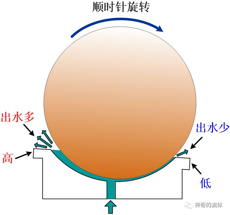

正中状态时,石球与球窝间隙(水膜)均匀,石球不发生旋转。

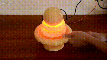

将球托一侧垫高后,石球滚至低侧,使垫高一端间隙变大,出水量增大,而低侧出水量减小。
【见多识广】“风水球”为何能够持续旋转?什么原理?的图4
图 | 单侧垫高后,石球旋转

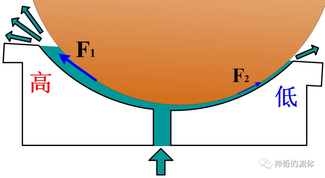

水从间隙流出过程中会对球面产生切向粘性力(即旋转力),出水量越大,旋转力越大。
【见多识广】“风水球”为何能够持续旋转?什么原理?的图5
图 | 球面旋转力
因此,高侧球面受到的旋转力更大(F1>F2),驱使球面旋转

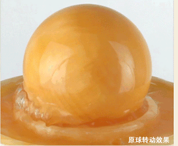

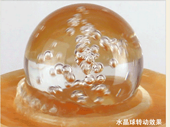

【见多识广】“风水球”为何能够持续旋转?什么原理?的图6
图 | 单侧垫高后,石球开始旋转(来自网络)
最终,石球呈现持续转动的效果
【见多识广】“风水球”为何能够持续旋转?什么原理?的图7
图 | 左侧出水量大,球面顺时针旋转(来自网络)
