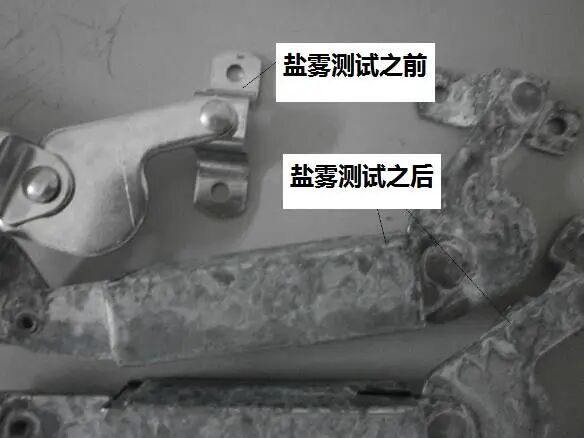

测试方法及分类
盐雾测试前后对比
线束铁支架盐雾试验【一文秒懂】的图6
盐雾测试就是一种人造气氛的加速抗腐蚀评估方法。它是:
将一定浓度的盐水雾化
喷在一个密闭的恒温箱内
被测样品在箱内放置一段时间
观察其变化来反映被测样品的抗腐蚀性

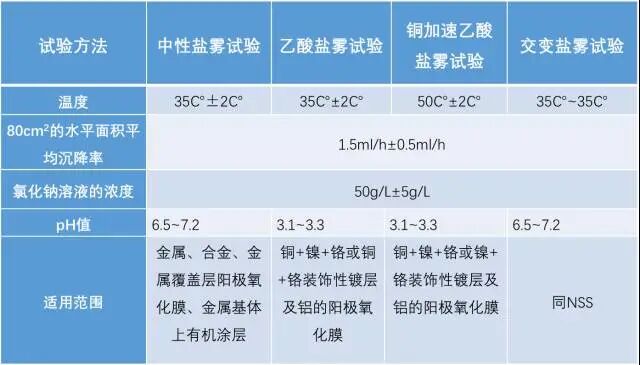

盐雾试验的分类
盐雾试验主要分为4种:
中性盐雾试验(NSS)
乙酸盐雾试验(AASS)
铜加速乙酸盐雾试验(CASS)
交变盐雾试验
盐雾测试方法的对比
GB/T 10125中4种盐雾测试方法的对比
线束铁支架盐雾试验【一文秒懂】的图8

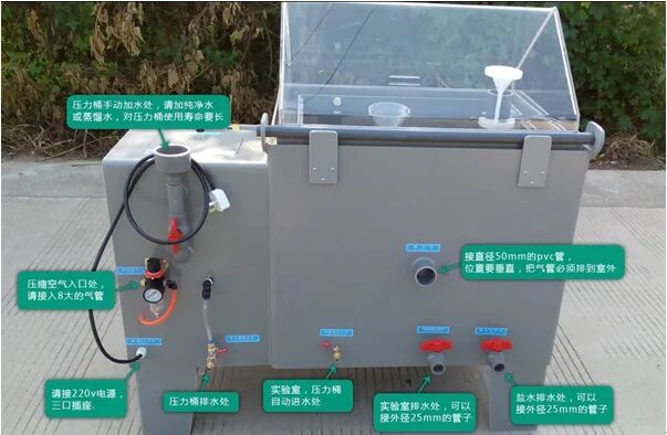

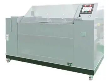

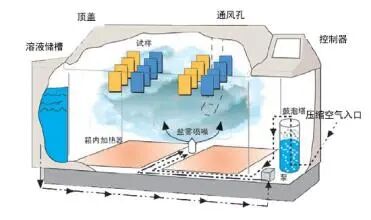

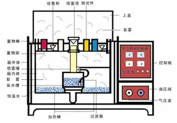

试验设备
线束铁支架盐雾试验【一文秒懂】的图11
(盐雾腐蚀试验箱结构图)
线束铁支架盐雾试验【一文秒懂】的图12
(盐雾腐蚀设备)
线束铁支架盐雾试验【一文秒懂】的图13
线束铁支架盐雾试验【一文秒懂】的图14

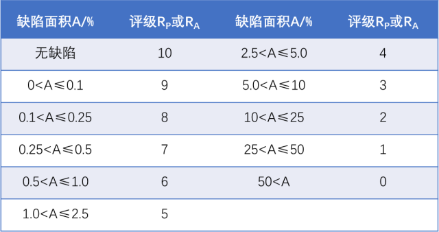

评级法
是把腐蚀而积与总而积之比的百分数按一定的方法划分成几个级别,以某·个级别作为合格判定依据,它适合平板样品进行评价。
GB/T6461-2002、ISO 10289-2001ASTM B 537-70(2013)ASTM D 1654-2005均采用该方法对盐雾测试结果进行评估。

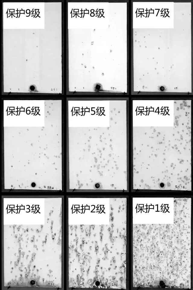

保护评级和外观评级
线束铁支架盐雾试验【一文秒懂】的图15
RP和RA值的计算方式:
线束铁支架盐雾试验【一文秒懂】的图16
RP-保护评级值
RA-外观评级值
A-计算RP时,为基体金属腐蚀部分占总面积的百分比。
计算RA时,为保护层腐蚀部分占总面积的百分比。
线束铁支架盐雾试验【一文秒懂】的图17

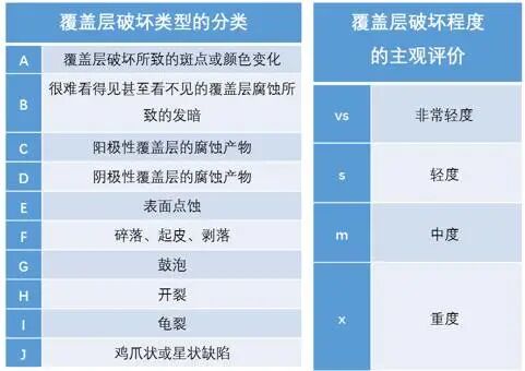

覆盖层分类 & 主观评价
线束铁支架盐雾试验【一文秒懂】的图19
保护评级的表示方法为:RA/—
轻微生锈超过表面1%,小于表面2.5%时,表示为:5/—
外观评级表示方法为:—/RA值+主观评价+覆盖层破坏等级
中度起斑点,面积超过20%,表示为:—/2mA
性能评级的表示方法为:RA值+主观评价+覆盖层破坏等级
试样未出现基体金属腐蚀,但出现小于总面积的1%的阳极性覆盖层的轻度腐蚀,表示为10/6sC

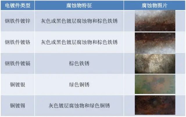

腐蚀物出现评定方法
是一种定性的判定方法,它以盐雾腐蚀试验后,产品是否产生腐蚀现象来对样品进行判定。
JB4159-1999GJB4.11-1983GB/T4288-2003采用该方法对盐雾测试结果进行评估。
常见电镀件盐雾试验后的腐蚀特征表
线束铁支架盐雾试验【一文秒懂】的图21

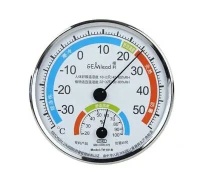

金属腐蚀的临界相对湿度大约为70%。
当相对湿度达到超过这个临界湿度时,盐将潮解而形成导电性能良好的电解液。
当相对湿度降低,盐溶液浓度将增加直至析出结晶盐,腐蚀速度相应降低。
线束铁支架盐雾试验【一文秒懂】的图26
温度升高,分子运动加剧,高盐雾腐蚀速度越快。
国际电工委员会指出:温度每升高10℃,腐蚀速度提高2~3倍,电解质的导电率增加10~20%。对于中性盐雾试验,一般认为试验温度选在35℃较为恰当。

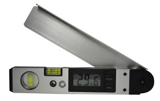

样品的放置角度
线束铁支架盐雾试验【一文秒懂】的图28
盐雾的沉降方向是接近垂直方向的,样品水平放置时,它的投影面积最大,样品表面承受的盐雾量也最多,因此腐蚀最严重。
研究结果表明:钢板与水平线成45度角时,每平方米的腐蚀失重量为250 g,钢板平面与垂直线平行时,腐蚀失重量为每平方米140 g。
GB/T 2423.17-93标准规定:平板状样品的放置方法,应该使受试面与垂直方向成30度角。

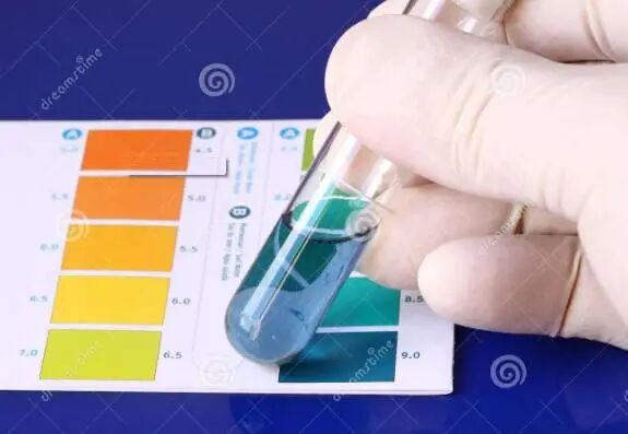

PH值
线束铁支架盐雾试验【一文秒懂】的图29
pH值越低,溶液中氢离子浓度越高,酸性越强腐蚀性也越强。
中性盐雾试验(NSS)  pH值为6.5~7.2
由于受到环境因素的影响,盐溶液的pH值会发生变化。

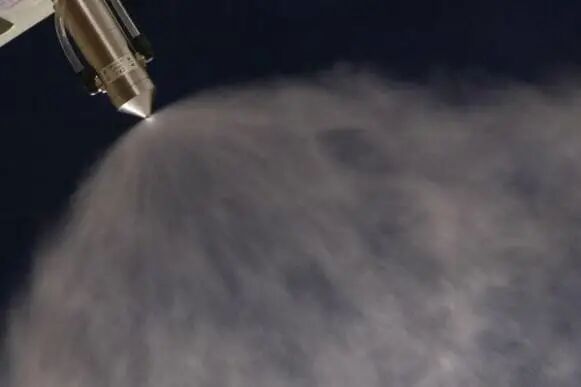

盐雾沉降量 & 喷雾方式
盐雾颗粒越细,所形成的表面积越大,被吸附的氧量越多,腐蚀性也越强。
传统的喷雾方法包括气压喷射法喷塔法,最明显的缺点是盐雾沉降量均匀性较差,盐雾颗粒直径较大。
不同的喷雾方法对盐溶液的pH值也会产生影响。
