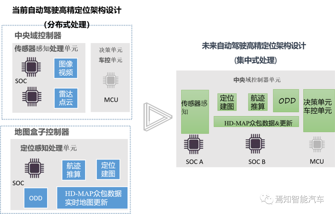

为了适应下一代自动驾驶系统的开发需求,我们实际是把如上数据处理过程放入了中央控制单元进行。所有的开发算法需要由自动驾驶AI/SOC芯片或者MCU芯片来承担。由于将高精度地图原始数据直接输入至自动驾驶中央域控制器中,这就要求域控制器具备足够高的处理能力,这里我们通常考虑的指标包含了算力、带宽、利用率等几个因素。众所周知,MCU作为决策规划的高级别处理单元,对自动驾驶传感输入端的结果数据处理是够用的,但是对于以指数级别递增的原始传感数据,则显得无能为力。因此,我们在高精地图数据处理及转化中也通常会放到前端SOC芯片中,因为其算力、带宽及融合算法都是相对成熟的。如下图表示了一种高精地图集中式数据处理的结构图。
集中式自动驾驶控制域中的高精地图数据解析算法的图2

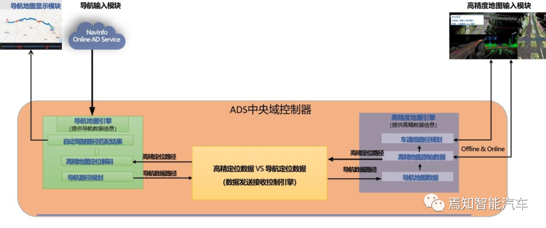

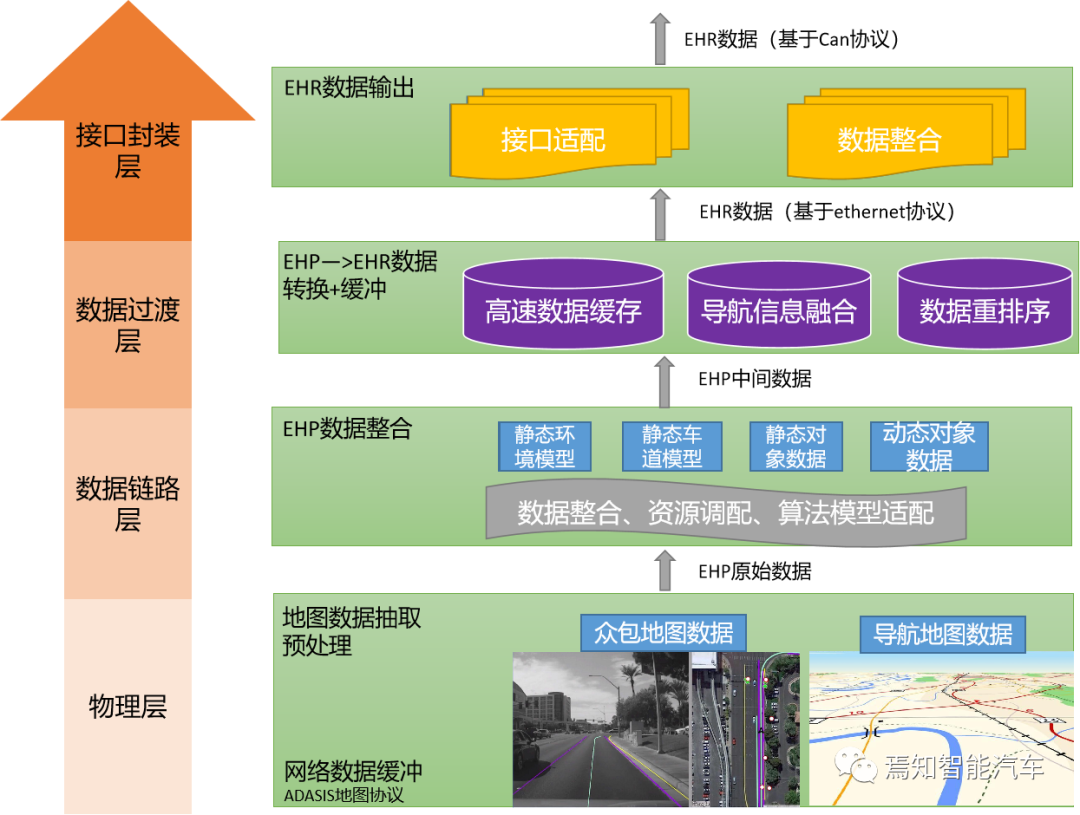

有前文分析,EHR软件模块可看成是一种简单的TCP协议架构,主要包含物理层、数据链路层、数据过渡层以及接口封装层四个层级,且每个层级都是为上一个层级服务的。如下图所示是各个层级之间的关系图。
集中式自动驾驶控制域中的高精地图数据解析算法的图3
如上图所示的地图数据转换模型中,从下至上的数据模型构建分别可以起到的作用如下:
