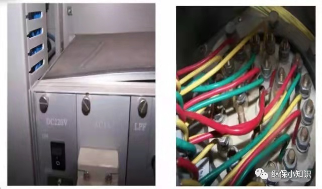

再一种情况为TA受到正常系统电压的冲击,绝缘击穿,引起本体TA二次感受接地短路电流造成母线保护、线路保护的动作。2006年6月12日20时48分,某变电站利用5051开关对某II线充电过程中,500kV I母线母差保护、某II线PSL602线路保护动作,I母线所带5051、5021、5012开关三相跳闸,整个I母线全部停电。500kV I 母线BP-2B母差保护动作出口,某II线PSL602GD保护零序一段动作,永跳出口。与另一个站的电气联络线断开。故障录波器启动,录波显示C相故障电流二次值为3.85A(CT变比:3000/1)。对5051开关C相TA(运行仅5个月)及其二次接线进行了检查,发现5051开关合闸瞬间,在5051开关C相CT开关侧有放电迹象,5051CT端子箱内至某II线RCS-931保护的端子烧损;保护室内检查发现某II线RCS-931保护装置变形、TA二次端子盒发黑、屏内导线绝缘融化、有放电现象,见图1。
交流回路的常见故障及处理的图1
图1:RCS-931保护装置变形、TA二次端子盒发黑、屏内导线绝缘融化、有放电现象
以上TA被超高压击穿,均由于继电保护装置8~10ms内正确动作,没有产生更大的损失。目前在系统中使用的TA型号多种,但是基本上都被超高压击穿过绝缘,合格率仅为98.8%,有的更低。通过击穿,暴露出TA产品的对二次保护的工艺存在严重问题,虽然对枣蒙II线RCS-931保护装置进行了整箱的更换及试验,但是必须引以为戒,防止发生类似的事件。

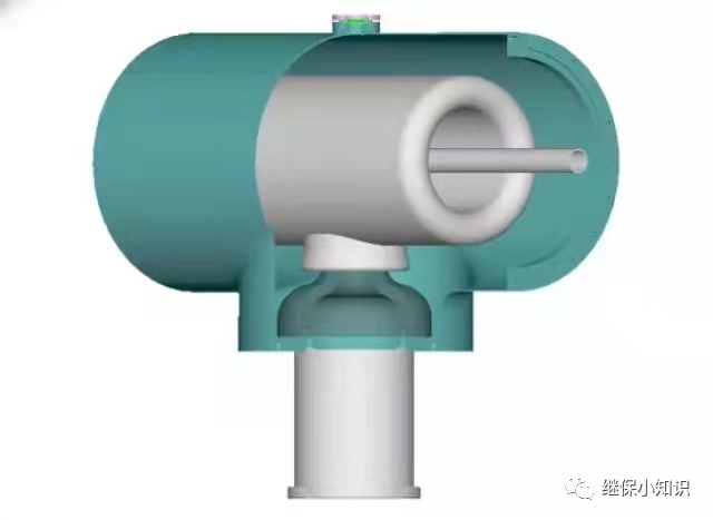

TA的构造的薄弱环节
它的方式为倒装式,主绝缘采用同轴圆柱形均匀电场结构。一次导杆、二次屏蔽、壳体相互构成同轴圆柱形均匀电场。绝缘间隙裕度较大。如500kV产品绝缘间隙至少保证150mm(国外或引进产品最小只有109mm)。提高额定压力来保证绝缘可靠。500kVTA额定压力为0.5MPa,国外或引进产品为0.39MPa。因此从技术上比较先进,在系统得到广泛的使用。见图2。
交流回路的常见故障及处理的图2
图2:倒装式TA的导电部分原理图
分压结构采用中间分压屏,中间分压屏与高压和低压之间均为纯SF6气体绝缘,产品外露金属表面经热镀锌处理后加两道底漆和两道面漆;导电杆和一次接线端子及内部电极采用优质防锈铝或铜材,铜件表面作镀锡或镀银处理,铝件表面做阳极氧化或钝化处理;全部标准件表面处理使用具有十倍于镀锌防腐能力、无氢脆、高的达克罗工艺或采用不锈钢件;端子盒为全密封防腐结构,保护和测量用的绕组围绕在一次导杆周围,并通过二次屏蔽罩与一次隔离。二次引线通过菲尼克斯组合接线端子引出,便于外部电缆连接。综合各地的TA击穿现象,分析如下。

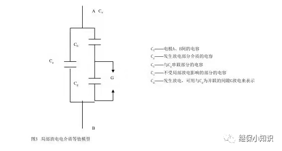

  • 发生超高压击穿的原因主要是一次导电部分与二次屏蔽罩的安装工艺和材料质量发生介质击穿的问题,厂家介绍盆式绝缘子及二次接线板均经过承受全电压和机械强度经过抗弯和抗拉试验,电气绝缘经过耐压试验,局部放电量均小于1pC。但是现场情况是发生绝缘击穿时,SF6的压力均在合格范围,微水试验也合格。说明安装工艺存在问题,使用材料或金具的质量和尺寸不合格。直接导致高低压的绝缘击穿。局部放电时,电极A、B间的电介质可用等值模型表示,图3中将使等值模型两电极A、B上电压有一定突变基值表示为
qg=∫igdt=Cg(U1-U2)
ΔUx=[Cbqg/(Cb+Cg)]/ Cx
交流回路的常见故障及处理的图3
图3:局部放电电介质等值模型
  • 电力设备绝缘介质在足够强的电场作用下局部范围内发生的放电称局部放电,这种放电仅造成导体间的绝缘局部短接(路桥),而不形成导电通道为限,强烈的局部放电对介质影响较大,绝缘强度很快下降,这是高压绝缘损坏的重要因素,因此设计高压电力设备绝缘时,要考虑长期在电压作用下,不允许绝缘结构内发生较强烈的局部放电,对运行中的电力设备要加强检测。例如2006年6月12日在500kV某站5051开关C相TA发生击穿以后,立即对扩建的5041、5042开关TA进行耐压试验,同样发现5042开关A相TA有放电现象,马上进行了更换,使1.3 Ue耐压试验合格。
