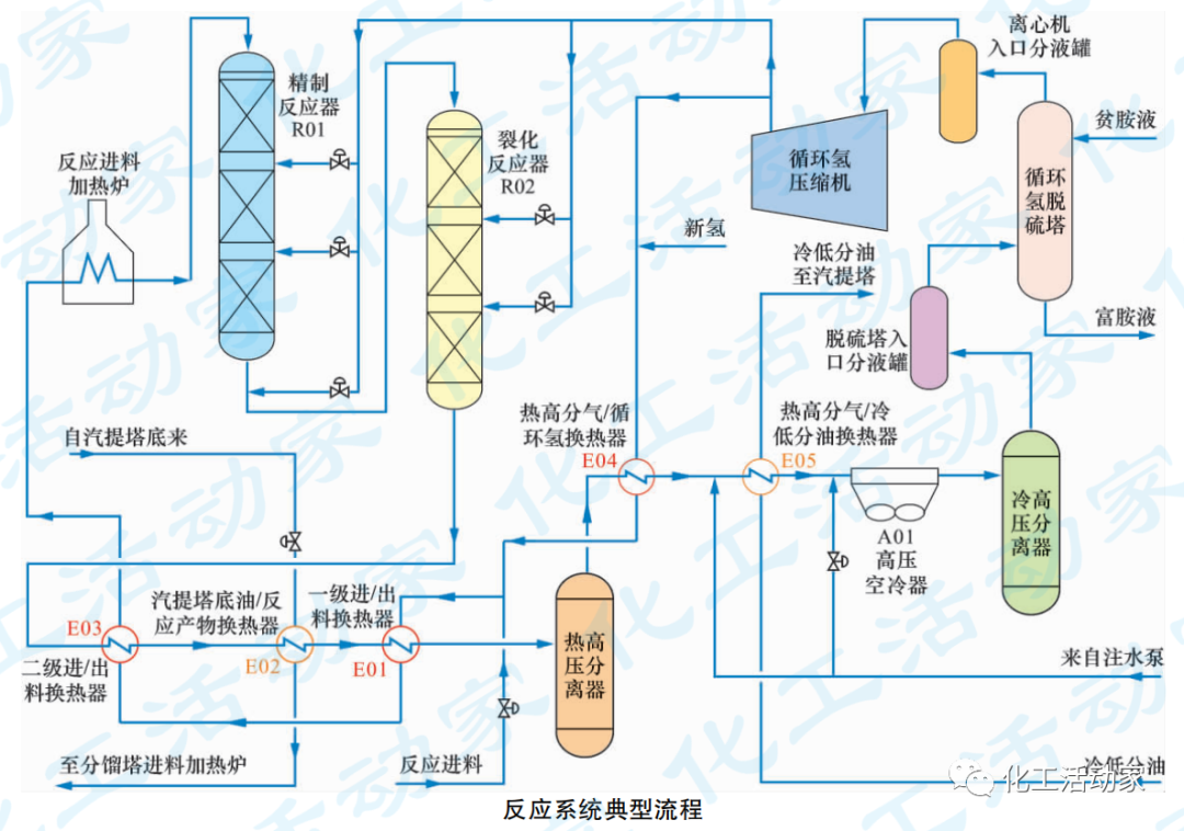

加氢裂化装置反应系统典型的流程见下图。
加氢裂化装置高压换热器选型分析的图3
反应进料与氢气混合后与反应产物换热,进入加热炉达到反应所需温度后进入反应器;反应产物与汽提塔底油换热后进入热高压分离器;热高压分离器气相先后与氢气、冷低分油换热,经高压空冷器进入冷高压分离器;冷高压分离器气相经过脱硫后,进入循环氢压缩机,而后一部分作为急冷氢,一部分经反应进/出料换热器返回反应器。
上图中有5台高压换热器,E01~E05。不同的专利商设计的具体高压换热器台数不同,但基本上都在上图所示工艺位置。

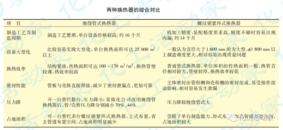

两种换热器的技术比较
加氢裂化装置高压换热器选型分析的图4
螺纹锁紧环式
加氢裂化装置上常用的螺纹锁紧环式换热器从结构形式上可分为高-高压形式和高-低压形式。螺纹锁紧环式换热器的主体密封主要为两大部分,一是管程侧的密封,二是壳程侧的密封。如装置运行过程中出现管程泄漏或管程与壳程间泄漏,不必停工,紧固相应内圈或外圈压紧螺栓,即可达到密封目的。
缠绕管式

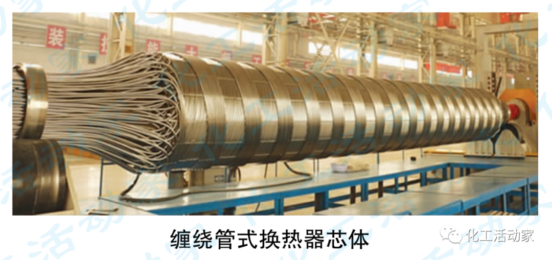

缠绕管式换热器主要由壳体、芯体及其接管等组成。其中芯体比较复杂,由中心筒、换热管、垫条、管卡等组成,见下图。
加氢裂化装置高压换热器选型分析的图5
换热管紧密地绕在中心筒上,用平垫条及异形垫条分隔,保证管线之间的横向和纵向间距,垫条与管子之间用管卡固定连接,换热管与管板采用贴胀+强度焊的连接形式,管板与壳体/管箱之间焊接。
对于大型高压加氢装置缠绕管式换热器,管程的出/入口法兰一般可作为检修人员进入管箱的通道。
两种换热器的综合比对
情况见下表。

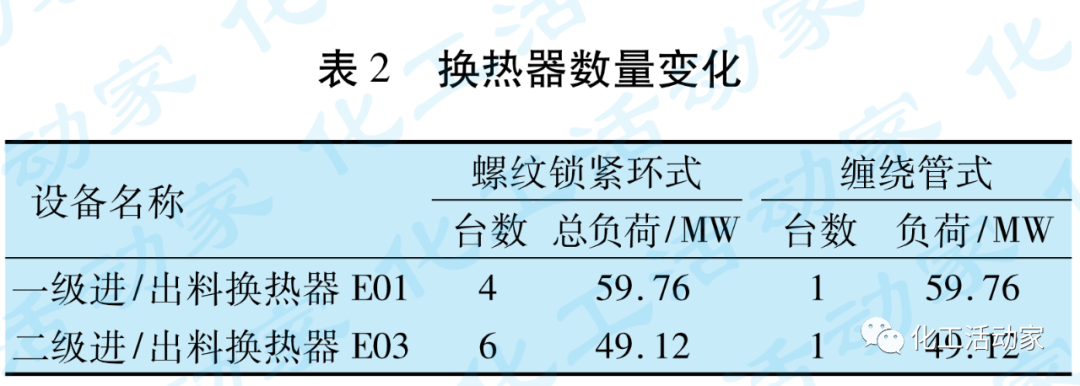

某炼油厂3.84Mt/a蜡油加氢裂化装置原料为100%减压蜡油,设计干点为575℃,实际运行原料干点为565~580℃,装置开工7个月内原料的平均干点为572.4℃。最初设计应用螺纹锁紧环式换热器,后来改用缠绕管式换热器,改用前后对比见下表。
加氢裂化装置高压换热器选型分析的图8

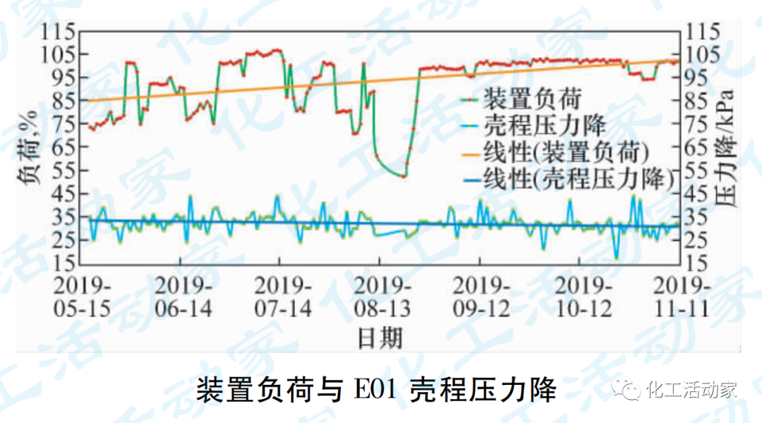

总结该装置开工后7个月内的数据,E01壳程压力降、装置负荷趋势见下图。
加氢裂化装置高压换热器选型分析的图9

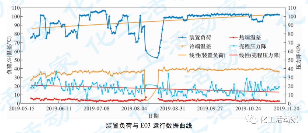

E03壳程压力降、冷端温差、热端温差等参数及装置负荷趋势见下图。
加氢裂化装置高压换热器选型分析的图10
7个月的运行过程中,E01管程入口温度约320℃,E03管程入口温度约390℃,壳程介质皆为反应进料。由图3~4可见,换热器压力降未表现出增加趋势;冷端温差、热端温差在负荷稳定情况下也较平缓,未表现出换热效率下降趋势。目前该装置连续运行近16个月,换热设备未出现任何问题。
