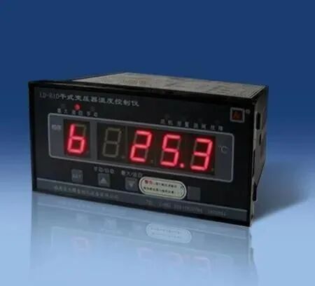

1、干式变压器温控器无显示
故障原因:①温控器电源未接通;②保险管熔断。
处理方法:①接通电源;②更换保险管。
2、干式变压器温控器显示某相或三相均闪烁且显示“-OP-”
故障原因:①对应相的输入信号大于干式变压器温控器测量范围;②Pt100温度传感器测量回路有较大的接触电阻。
处理方法:①选用与温控器配套的Pt100温度传感器;②消除线路接触电阻。
3、干式变压器温控器显示某相或三相均闪烁且显示“-OH-”
故障原因:①对应相的输入信号大于温控器测量范围;②传感器测量回路有较大的接触电阻。
4、干式变压器温控器显示某相或三相均闪烁且显示“-OL-”
故障原因:①对应相的输入信号小于温控器测量范围;②温度传感器测量回路有短路现象。
处理方法:①选用与温控器配套的Pt100温度传感器;②检查传感器测量线。
5、干式变压器温控器闪烁显示“-Er-”
故障原因:①传感器测量回路接线有误;②温控器内部故障。
处理方法:①检查温控器的外部接线;②与昌晖仪表制造有限公司联系。
6、固定显示某相温度
故障原因:干式变压器温控器处于最大值显示状态。
处理方法:按最大/巡回键,使温控器回到巡回显示状态。
7、三相温度均低于80oC,但风机仍运行
故障原因:①风机启动设定值或回差值被改变;②风机处于手动开机状态。
处理方法:①重新调整设定值;②按自动/手动键,使风机处于自动控制状态。
8、从干式变压器温控器显示上看三相温度不平衡
故障原因:①Pt100铂电阻未固定入测温孔;②变压器三相温度不同。
处理方法:①重新固定铂电阻;②正常现象。
9、未达到开风机的温度,风机却自动运行
故障原因:①风机处于手动开机状态;②系统风机定时启停功能。
处理方法:①按▲键可关闭风机;②属于正常现象。
10、在干式变压器温控器上手动启动风机后,不能手动关闭风机
故障原因:此时的测量温度值正好介入自动启动、停止风机的温度之间。
处理方法:属于正常现象。
