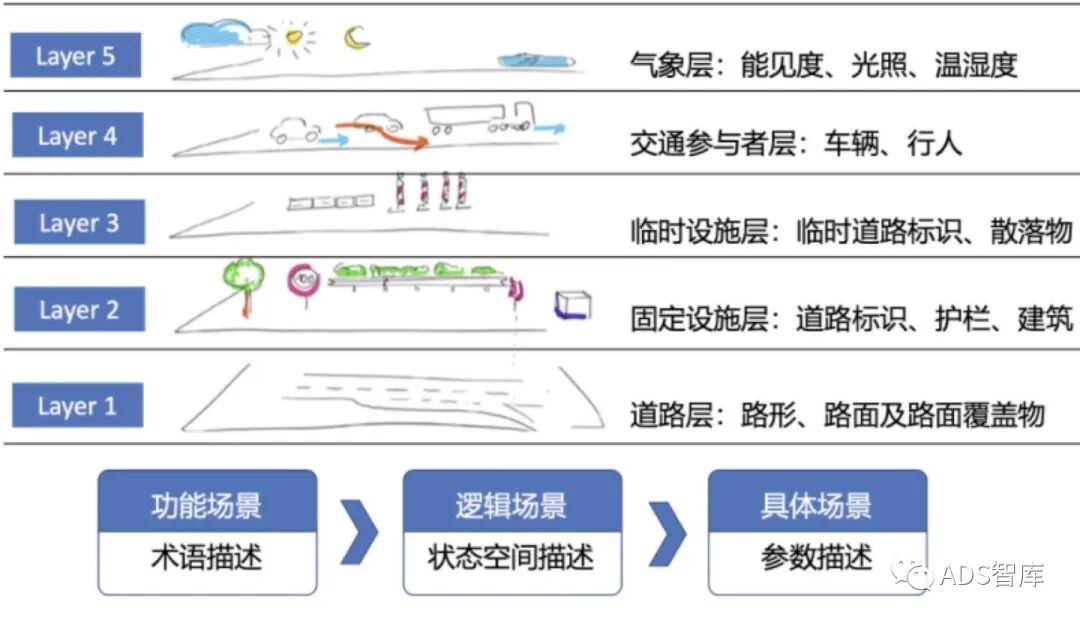

1.1 自动驾驶测试场景的构成
1.1.1 构成框架
浅谈自动驾驶系统测试的图1
*该图引用国汽智联材料
1.1.2 场景来源

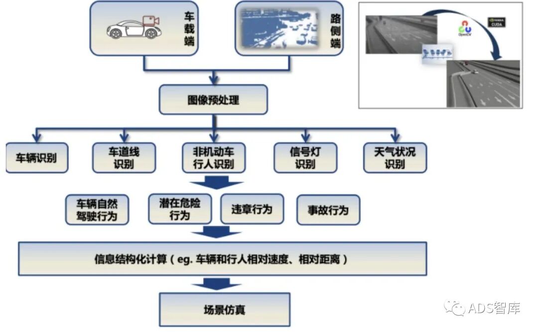

1.1.3 真实驾驶场景来源
  • 真实驾驶场景处理流程:
浅谈自动驾驶系统测试的图2
*该图引用国汽智联材料

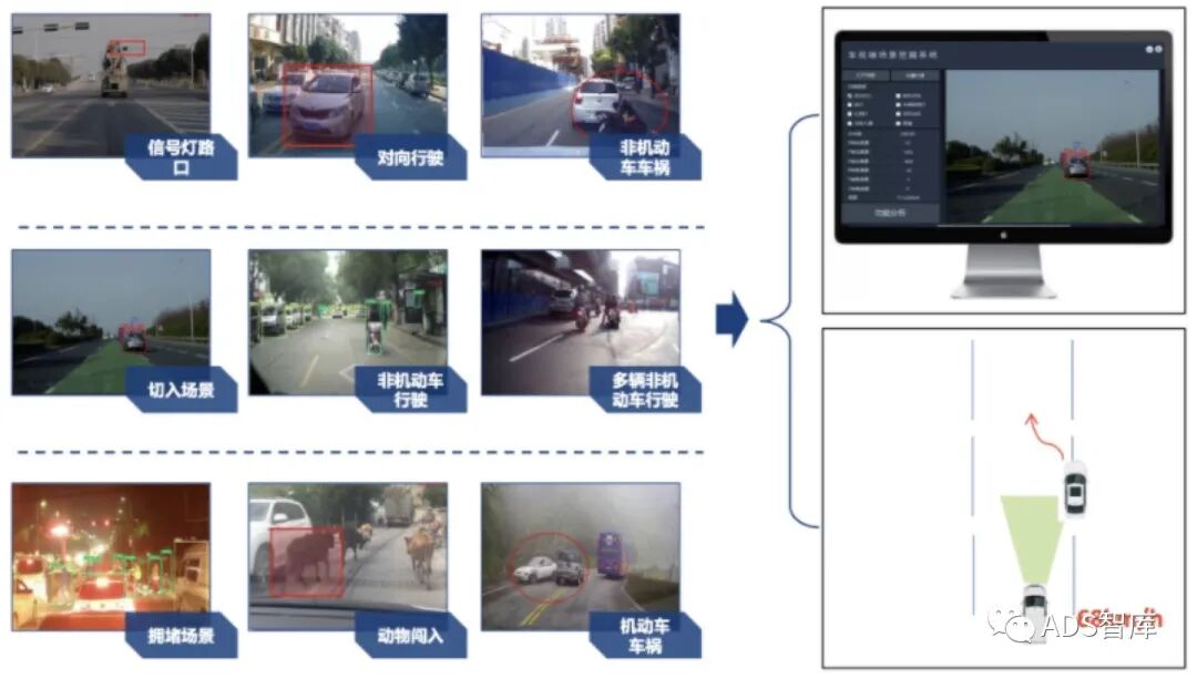

  • 车端记录场景:
浅谈自动驾驶系统测试的图3
*该图引用国汽智联材料

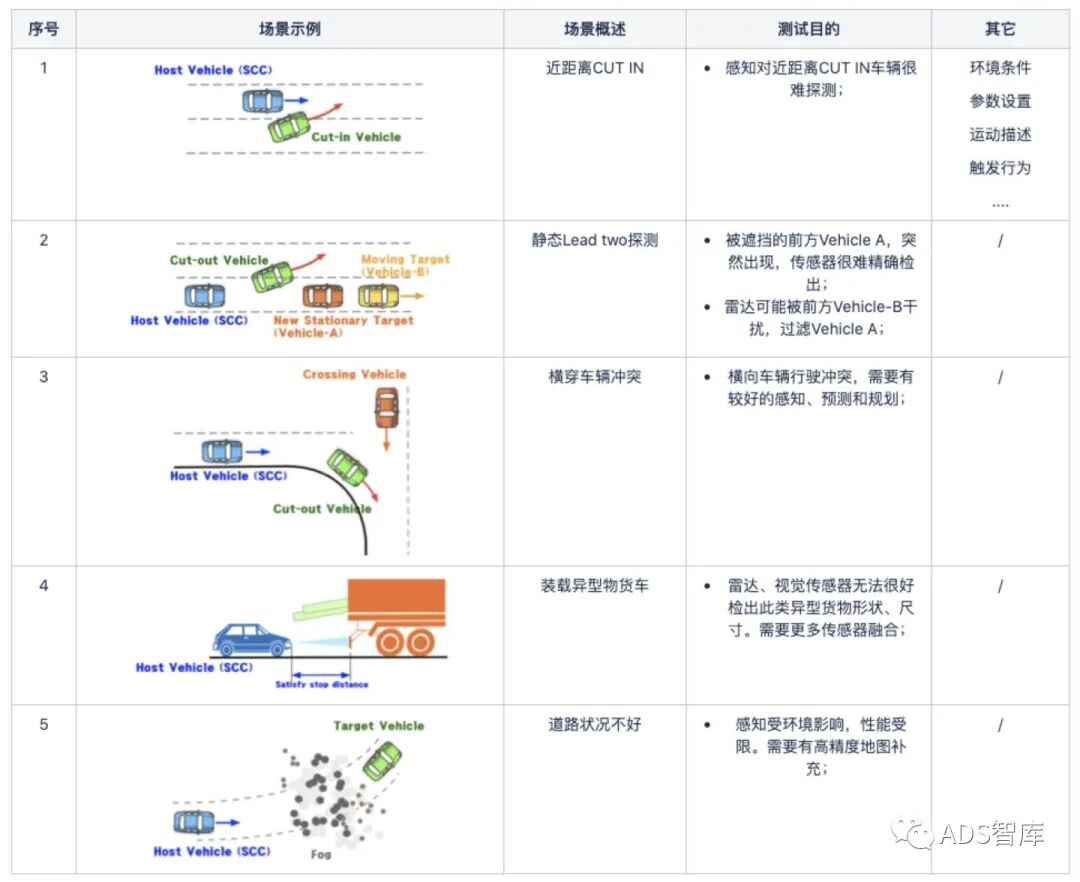

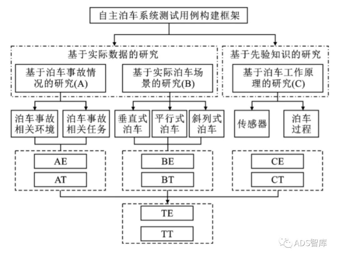

1.2 通过多个分析维度构建自动泊车测试用例框架
浅谈自动驾驶系统测试的图6
*该图引用论文《智能汽车自主泊车系统测试方法》蒙昊蓝等

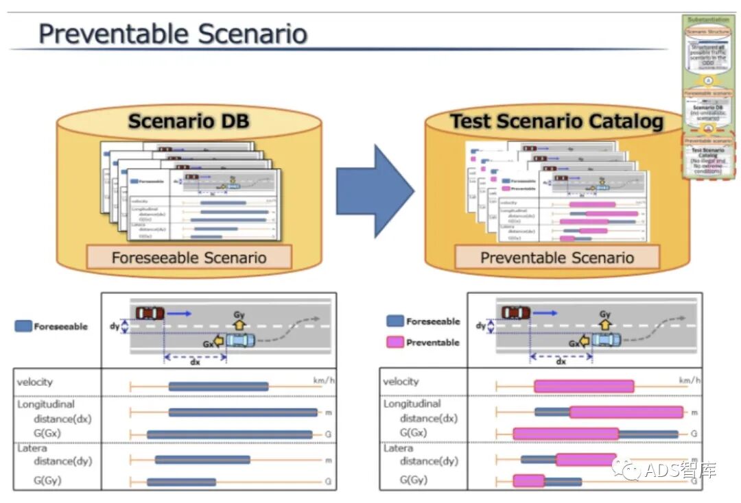

1.3 由测试场景演变出具体的测试用例
浅谈自动驾驶系统测试的图7
*该图引用丰田研究员会议材料

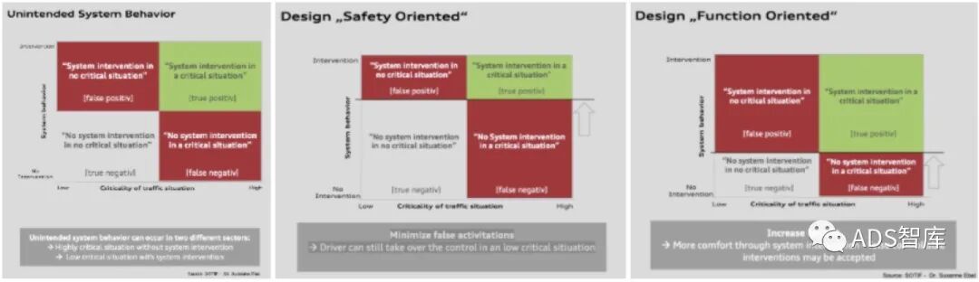

1.5.1 SOTIF——开发原则
浅谈自动驾驶系统测试的图8
1.5.2 SOTIF——开发目标(安全导向、功能导向)
浅谈自动驾驶系统测试的图9

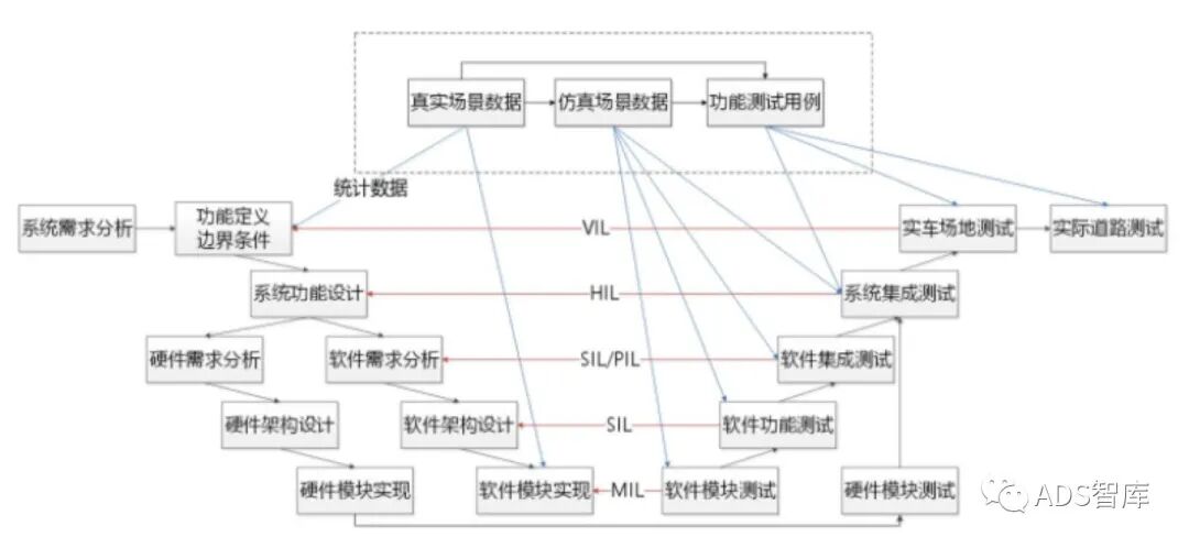

1.6 分层测试和工具链
1.6.1 分层测试
浅谈自动驾驶系统测试的图11
*该图引用中汽中心会议材料
