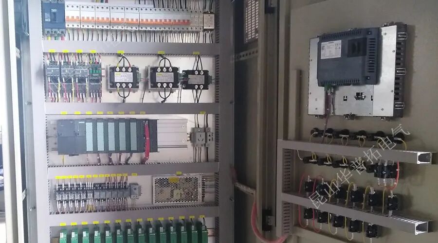

二、不维护容易出现的问题
  1. 电柜太脏会设备短路,打弧,烧坏设备;
  2. 电柜风扇过滤网堵塞,散热不好会导致设备稳定性差;
  3. 湿度过大会设备短路;
  4. 某些大电流位置局部过热时间长了会烧坏设备。

八、控制柜清扫
  1. 设备断电,把PLC,变频器等带散热孔的电子元器件遮挡好,最好把PLC模块拆下。
  2. 只能使用吸尘器,不能使用压缩空气吹,因为压缩空气会把灰尘吹到设备内部,并且压缩空气经常含水,进入设备内部会短路。
  3. 吸完后检查接线是否松动。
