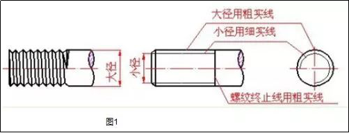

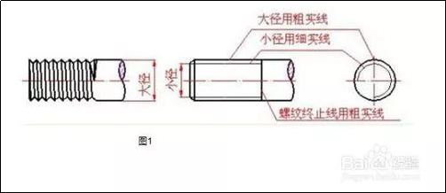

国标规定,螺纹的牙顶(大径)及螺纹的终止线用粗实线表示,牙底(小径)用细实线表示,在平行于螺杆轴线的投影面的视图中,螺杆的倒角或倒圆部分也应画出;在垂直于螺纹轴线的投影面的视图中,表示牙底的细实线圆只画约3/4圆,此时螺纹的倒角规定省略不画,如图1.

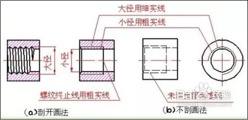

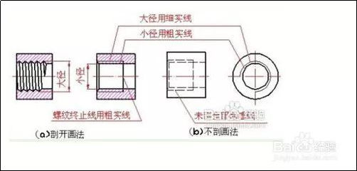

图2是内螺纹的画法。剖开表示时[图(a)],牙底(大径)为细实线,牙顶(小径)及螺纹终止线为粗实线。不剖开表示时[图 (b)],牙底、牙顶和螺纹终止线皆为虚线。在垂直于螺纹轴线的视图中,牙底仍然画成约为3/4圈的细实线,并规定螺纹的倒角也省略不画。

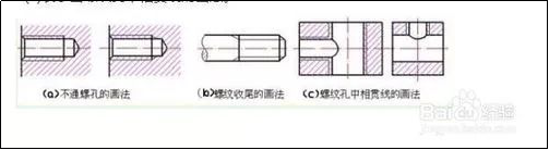

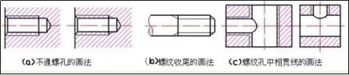

绘制不穿通的螺孔时,一般应将钻孔的深度和螺纹部分的深度分别画出,如图3(a)。
当需要表示螺纹收尾时,螺纹尾部的牙底用与轴线成30o的细实线表示,如图3(b)。图3(c)表示出螺纹孔中相贯线的画法。

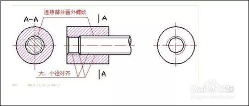

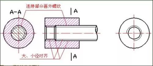

如图4表示装配在一起的内、外螺纹连接的画法。国标规定,在剖视图中表示螺纹连接时,其旋合部分应按外螺纹的画法表示,非旋合部分仍按各自的画法表示。

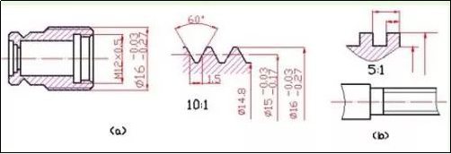

画非标准牙型的螺纹时,应画出螺纹牙型,并标注出所需的尺寸及有关要求,如图5。
