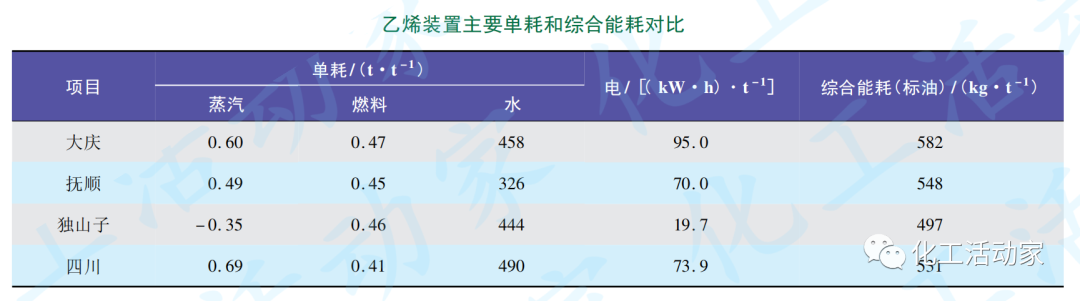

乙烯装置能耗组成中占比较大的是燃料气蒸汽循环水。下面针对这几个方面加以分析。乙烯装置主要单耗和综合能耗对比情况如下。

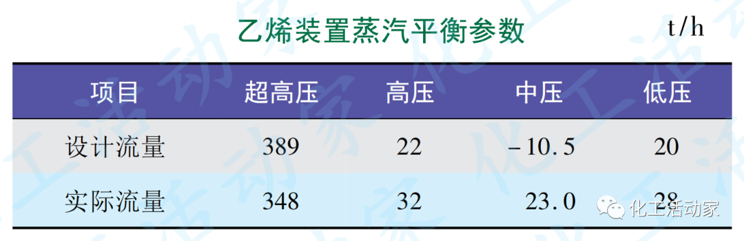

对比相同工艺流程的同类装置,四川石化乙烯装置蒸汽单耗相对较高。蒸汽单耗过高的原因是:裂解炉急冷锅炉产汽量过低,超高压蒸汽产量低于设计指标约40t/h,导致裂解气压缩机透平抽汽量低于设计流量50t/h。裂解炉1~4号为重质炉裂解气容易结焦,其运行初期和末期产汽量相差较大,且急冷锅炉采用二合一结构,换热面积为57.5m2,比轻质炉急冷锅炉换热面积少19%。总体来看,重质炉产汽量低于设计流量,需要从自备电站接入大量蒸汽保持装置蒸汽管网平衡。自备电站由于机组抽汽发电能力不足,高、中压蒸汽直接减温、减压量较大,造成蒸汽生产能耗较高。乙烯装置接入的蒸汽量越多对装置综合能耗影响越大。乙烯装置蒸汽平衡参数如下。

燃料气单耗
燃料气单耗低于行业平均水平,主要取决于两方面:一是裂解炉热效率较高(93.3%~95.6%),二是裂解炉燃烧空气预热器投用后平均每台裂解炉降低200kg/t的燃料用量。燃烧空气预热器利用炼油区多余的热水作为加热源,将裂解炉燃烧器助燃空气预热到73℃后进入炉膛助燃,达到减少燃料气消耗的目的。
水综合消耗
水综合消耗高于行业平均水平,主要原因是循环水消耗量偏大。原工艺设计中乙烯装置循环水的污垢系数取值偏高(5.16×10-4m2·K/W)、冷换热面积偏大,循环水设计用量偏高;四川地区气温较高循环水上水和回水温差仅5℃,造成四川石化乙烯装置循环水流量大于其它乙烯生产单位;装置部分备用循环水换热器的蝶阀密封性能差一直有泄漏。为保护进出口蝶阀,只能保持循环水的流通而浪费了部分循环水。

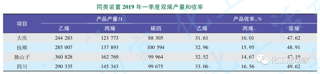

2018年大检修后裂解原料裂解性能升高,使乙烯装置综合能耗达到全国领先水平;除烧焦周期外正常能耗(标油)平均保持在530kg/t以下。裂解原料优化后乙烯装置双烯产量和收率明显提高。双烯产量和收率对比情况如下。
四川石化│乙烯装置能耗指标分析与优化措施的图3
装置综合能耗的下降主要得益于裂解原料的轻质化和结构优化两方面。

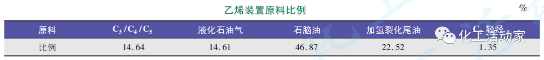

四川石化加工原油与原设计相比发生了很大的变化,现阶段加工的混合石脑油主要呈现以下特点:来源复杂(共10种石脑油混合,包括直馏轻石脑油、直馏重石脑油、柴油石脑油、渣油轻石脑油、渣油重石脑油、加氢裂化轻石脑油、加氢裂化重石脑油、拔头油、芳烃抽余油、重整碳五)、馏程较宽(40~230℃)、分布差(缺少65~165℃的中间馏分)、混合差(频繁切换原料罐使组分变化大),使得裂解炉很难确定最佳裂解条件。
为解决这一问题将混合石脑油中的拔头油、芳烃抽余油、重整碳五等相对轻质的组分在原料罐区分开储存、分开输送,实现轻质原料分储、分裂以便确定其最佳裂解条件,达到目的产物收率的最大化。同时2018年大检修后炼油区改善产品结构:混合石脑油中馏分和碳数明显轻质化、烷烃含量增加;常一线、抽余油、加氢裂化轻石脑油等裂解性能差的组分降低;将常减压的重石脑油干点控制在195℃,提高其中正构烷烃比例;优化加氢裂化操作严格控制加氢尾油BMCI(芳烃指数)值不大于13。在裂解原料结构优化的同时,各原料的比例也得到了优化。石脑油等优质原料的比例有所增加,加氢尾油等劣质原料的比例下降。乙烯装置原料比例见下表。

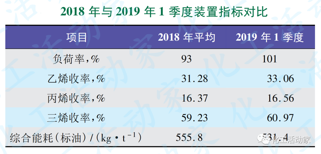

乙烯装置裂解气中甲烷设计收率为14.7%,由于裂解原料性质变化,目前实际甲烷收率高达19%;脱甲烷塔和尾气精馏塔负荷已经超过110%,成为乙烯装置负荷提高的瓶颈。为提高装置负荷现设计增加1台甲烷氢压缩机,把返回裂解气压缩机的甲烷氢送至燃料气管网,降低系统中甲烷氢循环量。新增甲烷氢压缩机后增大甲烷氢外送量减少循环量,有效解决了乙烯装置高负荷瓶颈,裂解炉每小时可增加10t负荷。装置高负荷平稳运行对公司效益有着重要意义,随着加工量的增加,综合能耗指标明显下降;加工量越接近设计负荷单位能耗越小,这是由于随着装置负荷的提高,燃料气、蒸汽、电、循环水等单耗下降所致。2019年以来装置平均负荷达到101%,产能优势得到有效释放,整体能耗指标达到最佳值。2018年和2019年1季度装置指标情况如下。
